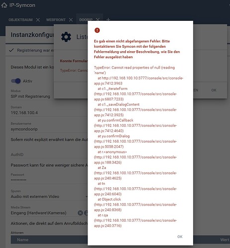

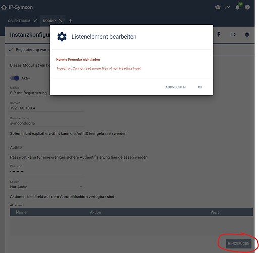

habe heute auf die neue 8.0 aktualisiert und wollte natürlich gleich doorip ausprobieren. Wenn ich jetzt bei den Aktionen auf „Hinzufügen“ klicke, kommt die Fehlermeldung: "Konnte Formular nicht laden TypeError: Connot read properties of null (reading ‚type‘) siehe auch Anhang…
Was mache ich falsch? Oder noch ein Bug?

Bei mir der gleiche Fehler,
allerdings kann ich Anrufe annehmen, inkl. externem Stream.
Es ist allerdings kein Butten „Tür öffnen“ vorhanden.
Thomas
Hast du den überhaupt eine Aktion die so heißt hinzugefügt?
Äh, nein. :joy:
Wird wohl bei den Aktionen definiert, aber der Dialog geht ja bei mir auch nicht.
Gruß Thomas
habe grad bemerkt, dass wenn man bei der ersten Fehlermeldung beim Hinzufügen von Aktionen auf OK klickt, kommen weitere Infos… ggf. werden die zum Nachforschen ja noch benötigt. Danke
Hallo Symcon Team und DoorIP intressierte,
heute habe ich die aktuelle Beta installiert und siehe da im DoorIP Modul können jetzt ordnungsgemäß die Aktionen hinzugefügt werden, was ich gleich gemacht habe.
