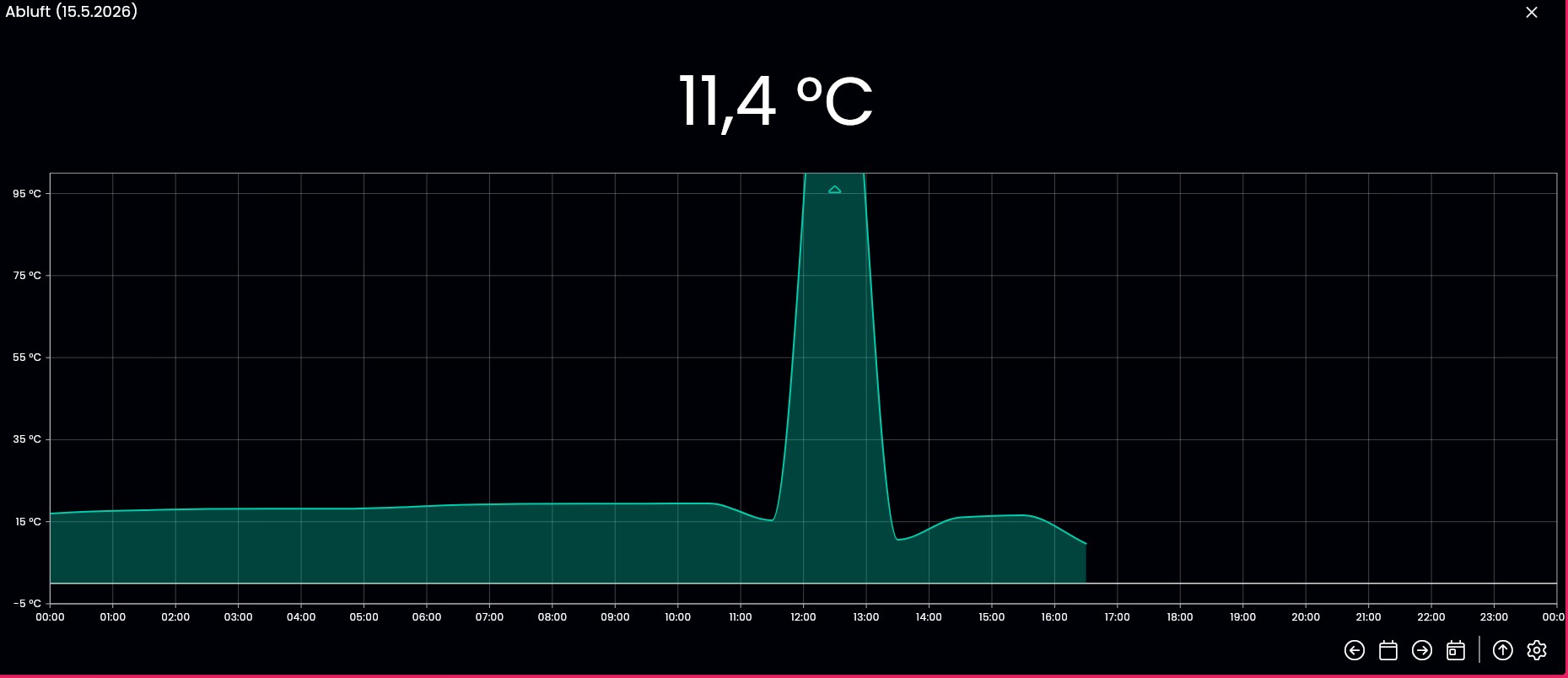

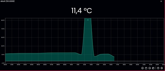

die Ablufttemperatur meiner Brauchwasserwärmepumpe, hatte angeblich 170,2 °C. :rofl:

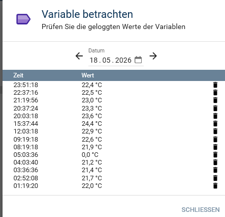

Die Frage kann doch nicht ernst gemeint sein, die stehen natürlich im Archiv. Täglich mindesten 3-4 falsche. Macht Spaß die zu löschen und reaggregieren.

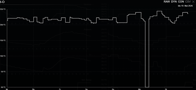

der Kauderwelsch steht auch bei mir im Archiv.
fängt aber erst an, wenn die echten Werte ins negative gehen.

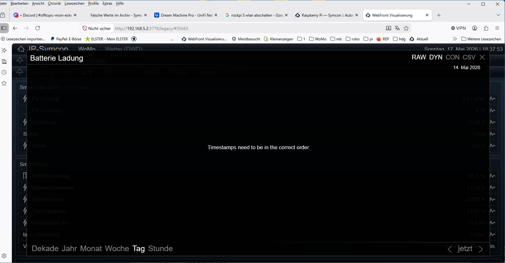

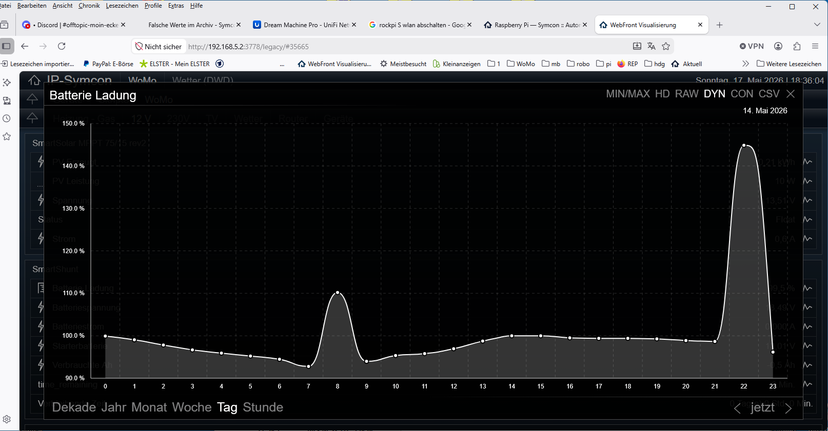

Ich habe auch was :
Bei RAW Ansicht kommt :
Muss mal suchen, die Kinder waren mit dem WoMo unterwegs, könnte sein das da was „hard“ ausgeschaltet wurde.

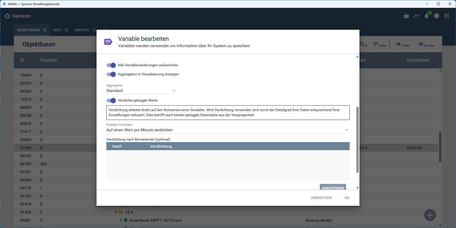

Hatte das bei anderen Var’s die Tage auch schon gesehen und per Remote zu fixen, kamen aber immer andere Wert Fehler hoch. Könnte das mit der Verdichtung zu tun haben ?

Ich habe gerade die aktuelle Testing von Symcon (Raspberry) installiert und konnte das mit dem Timestamp durch „Alle Reagggegieren“ beheben und sehe jetzt auch die Ausreiser in der RAW Ansicht.
Dann konnte ich auch die Werte löschen und alles passt wieder.
Ich vermute daher ein Problem in der Stable Version.
Thomas
Hi Thomas,
wenn es die Aggregation ist, dann scheint es aber was anderes zu sein als bei @symktomv. Dort scheint es die Rohwerte betroffen.

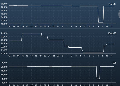

@symktomv Beim FHT haben wir seit Jahren nichts verändert. Somit bin ich etwas irritiert, warum es kaputt sein sollte. Magst du bitte den Debug vom FHT, FHZ Splitter und dem I/O in eine Datei leiten (sodass es dauerhaft mitgeschrieben wird) und mir zusenden mit einen Foto vom falschen Wert sobald wieder einer kommt? Ich würde gerne analysieren woher der Fehler kommt sodass ich einen Anhaltspunkt habe wo wir suchen können. Aktuell habe ich keine weiteren Fälle, die in dein Fehlermuster fallen, sodass ich hier etwas auf deinen Input angewiesen bin.
Wir haben die Debug Aufzeichnung gestartet und seitdem ist kein Fehler mehr aufgetreten. Nach bisherigem Ablauf wären aber mindestens 3-4 Fehler aufgetreten.
KI würde das sicher als Quasiquantenmechanischen Beobachtereffekt außerhalb der Quantenmechanik halluzinieren.
Vielleicht hilft das aber doch irgendwie weiter.
Die Fehlerfotos liegen leider vor Beginn der Aufzeichnung. Aber wir debuggen weiter und wenn sich was ergibt senden wir das .log File.
Mv
So machen wir das :slight_smile:
Zu früh gefreut. Die Fehler treten wieder auf. s. Foto
Gegen 8 Uhr. Leider hat dich die .log Aufzeichnung um 4.50 beendet.
Da ist ein Backup mit Neustart dazwischen gekommen.
