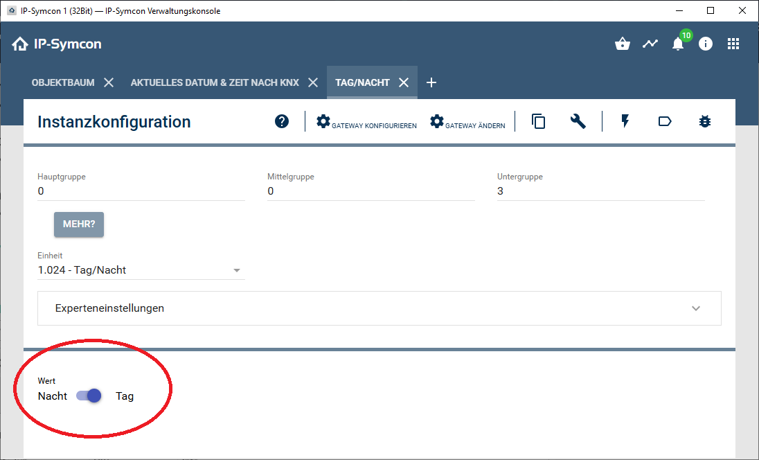

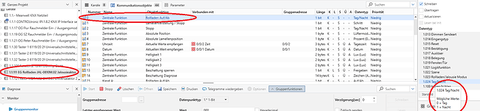

Ich bin weder in Symcon noch in KNX so der Experte, sondern fummel mich da immer so durch. Jetzt bin ich da so auf etwas gestoßen, was ich nicht verstehe. Es geht um die Steuerung der MDT-Rollladenaktoren mit dem Datentyp 1.024 Tag/Nacht.

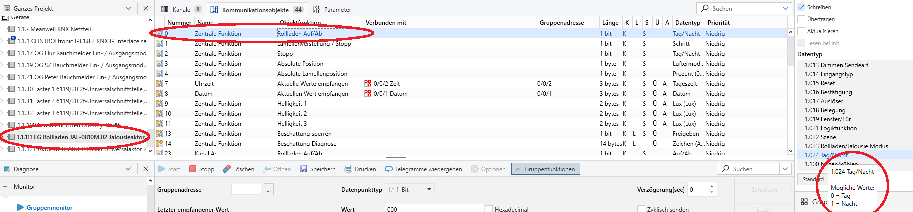

KNX möchte gerne den Wert 0 für Tag haben und den Wert 1 für Nacht.

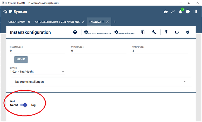

Wenn ich in Symcon den KNX DPT 1 nehme und unter Einheit 1.024 - Tag/Nacht wähle, ist dort
Value 1 für Tag und Value 0 für Nacht, also genau invertiert.
Ist das so richtig oder ist das ein Bug?

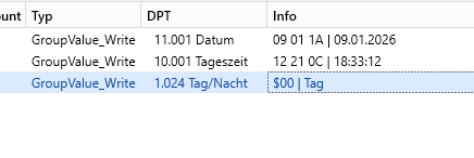

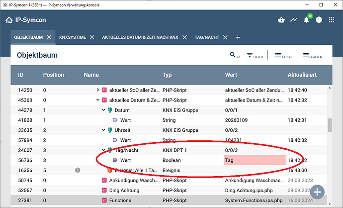

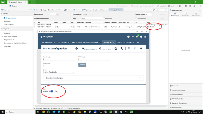

@Nall-chan Symcon sendet es falsch herum. Deshalb bin ich ja darauf gestoßen. Außerdem ist ja auch die logische Darstellung 1= true=blau; 0 =false=grau so wie Symcon das sendet.
Peter
Wenn du das kontrolliert hast, dann wird das schon stimmen.
Ich wollte darauf hinweisen dass die Anzeige und Darstellung eines Wertes in Symcon nicht zwangsläufig auch dem Wert der Hardware entspricht.
Zumal du die Tag/Nacht Anzeige der Variable in Symcon ja einfach anpassen kannst, indem du das Profil bzw. die Darstellung anpasst.
Das mag ja sein, aber es ist doch die Symcon-eigene KNX-Instanz die das falsch sendet. Da kann ich vorher rumfummeln wie ich will.
Da sollte die Aussage mit dem was die Instanz tut schon übereinstimmen. Das auf dem Bild ist zeitgleich aufgenommen.

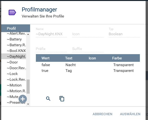

Außerdem ist der Fehler im Profil schon behoben:
Fix: KNX: DPT 1.024 und 1.100 haben jetzt korrekte Profile (waren seit der 7.2 vertauscht)
Es ist einfach verdreht. Ich fixe das gleich :slight_smile:
Nochmal? Oder den Fehler aus der 7.2 wieder mitgeschleift? :laughing:

Genau das ist ja meiner Meinung nach falsch. KNX will bei Tag eine 0 (NULL) haben. Klingt komisch, ist aber so.

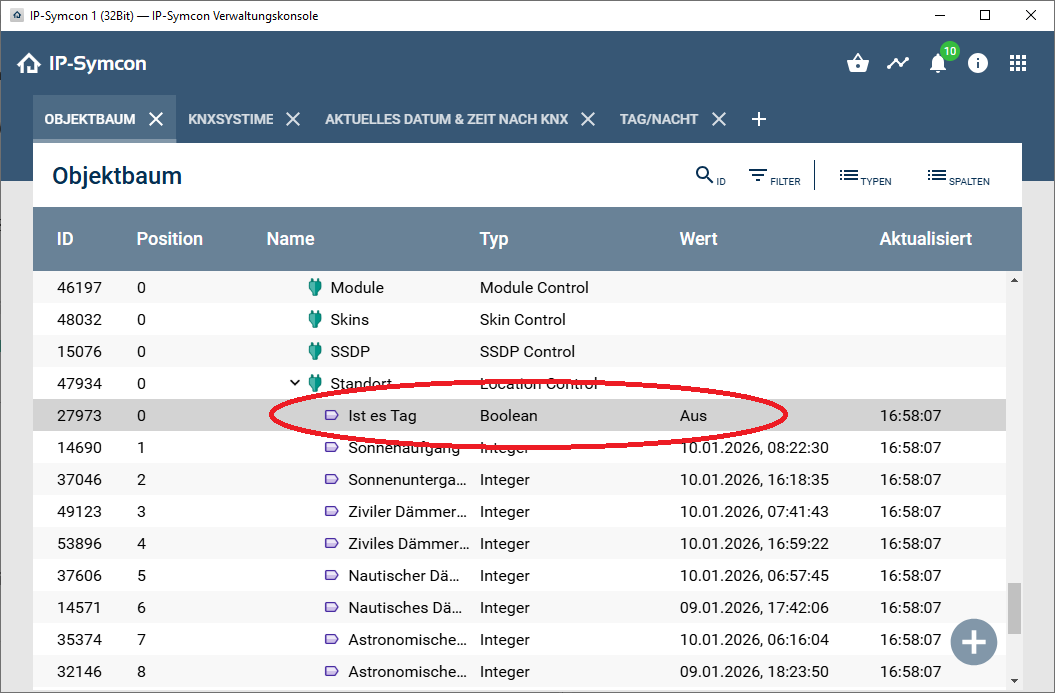

  1. Ich nehme das hier:
    Zustand (Nacht) und Anzeige (Aus) stimmt überein und ist richtig.

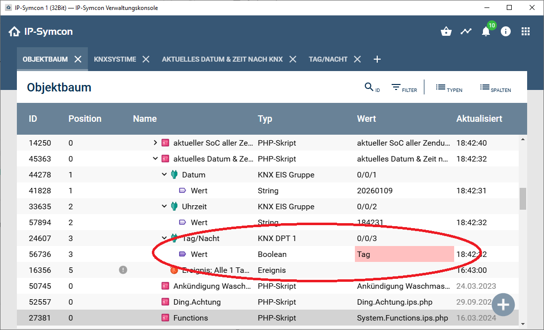

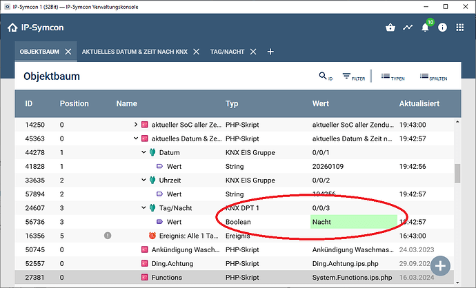

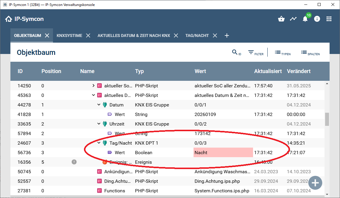

  1. und schicke das an KNX DPT 1:
hier ist Zustand (false) und Anzeige (Nacht)

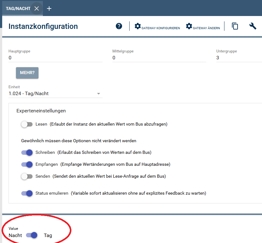

  1. In der Instanz auch:

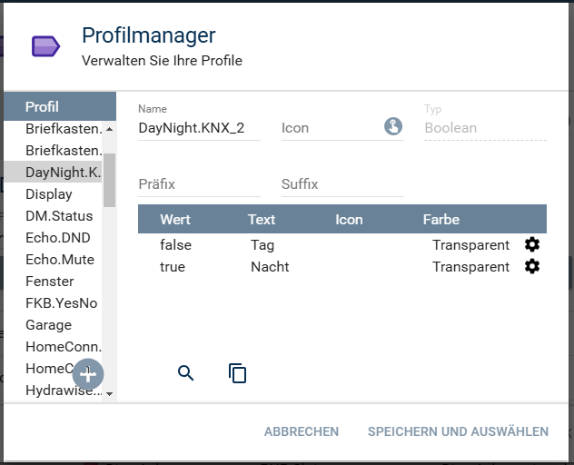

  1. Das Profil ist so:

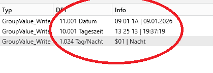

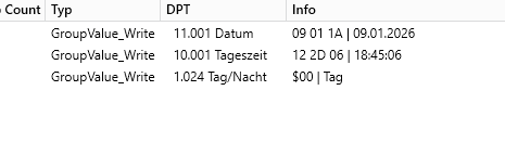

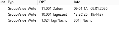

  2. An KNX wird gesendet:
  3. KNX will aber eine $01 sehen.

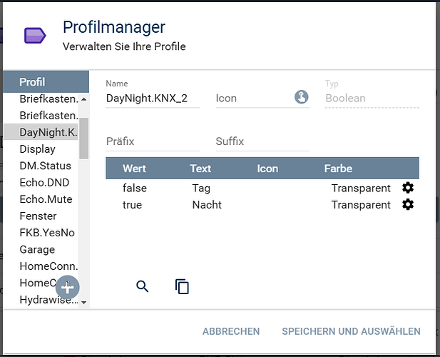

  4. Wenn ich jetzt das Profil ändere, also invertiere:
  5. Ist wiederum die Anzeige in der Console falsch:
  6. KNX bekommt immer noch den falschen Wert gesendet:
Ja, logisch.
Weil du nimmst den Wert vom Location Control und dort ist Tag/Nacht halt anders herum.
Du musst im Skript den Wert invertieren.

Was total egal ist.
GetValue nimmt den Wert. Also true oder false.
Bei Nacht ist das ein false.
Jetzt schreibst du das false in eine KNX Instanz… Also sendest du eine 0…
Nochmal, dein Skript ist falsch. Du musst den Wert invertieren.

Mit dem Originalprofil steht dann in der Console:
damit KNX das Richtige bekommt:

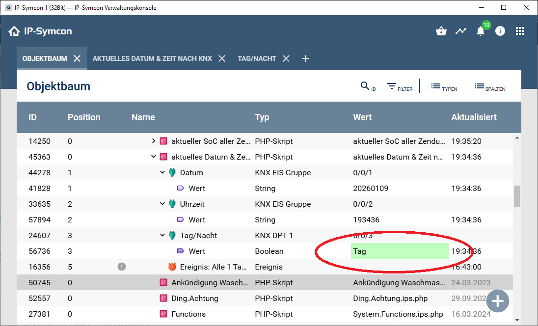

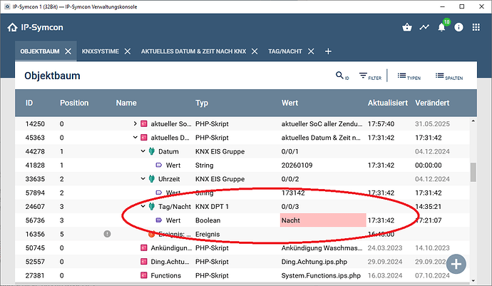

Wenn ich jetzt noch das von Symcon vorgegebene Profil ~DayNight.KNX zusätzlich invertiere:
dann stimmt die Anzeige in der Console:
und in KNX auch
aber die Instanz zeigt mir das Gegenteil
Wer soll da noch durchblicken und wem wollt ihr das so verkaufen? Wofür ist dann das für mich offensichtlich falsche Profil?

Langsam … es sich eben zwei Aspekte zu beachten:
  1. Das Profil in Symcon ist falsch und muss getauscht werden, um den KNX Wert richtig anzuzeigen. Darum kümmert sich paresy
  2. Unabhängig vom Profil ist auch der Boolean zwischen IPS und KNX genau andersherum definiert. Das ist auch unabhängig von der Profildarstellung, deshalb musst du das in deinem Scrip invertieren.
Alles klar?
