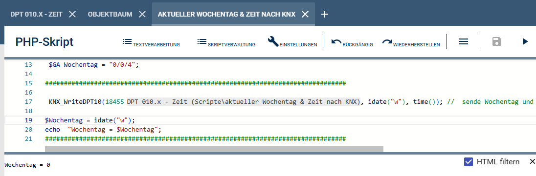

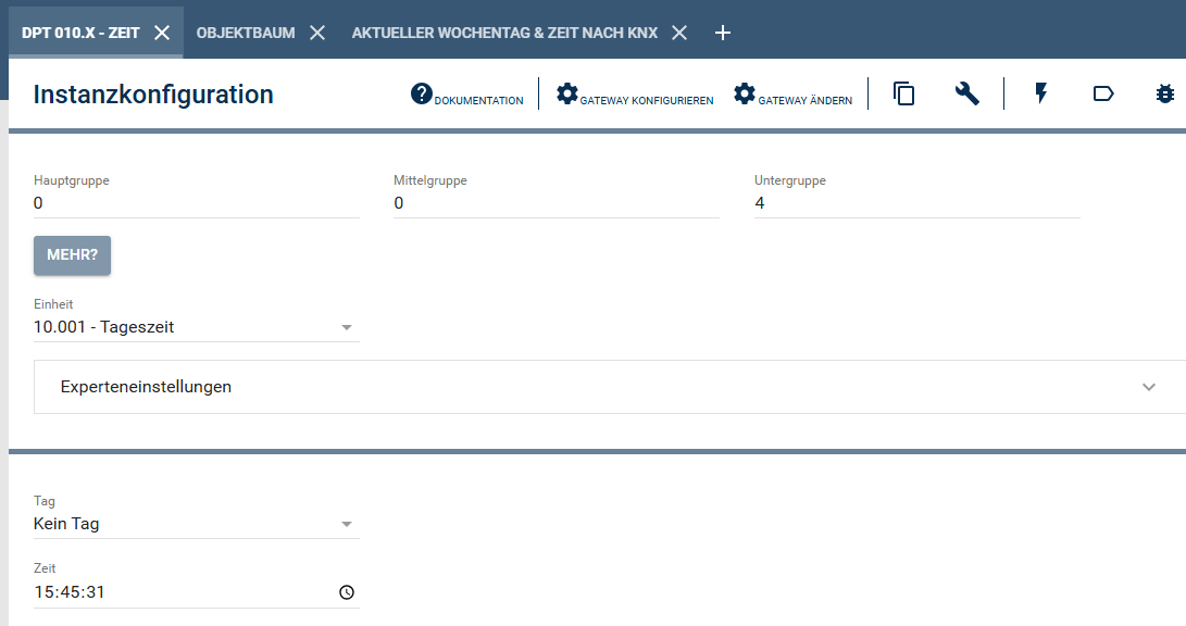

Habe eventuell, ohne dass ich da jetzt was gesucht habe, auch einen Bug in DPT 010.X gefunden…:woozy_face:
Mein Script:
$GA_Wochentag = "0/0/4";
 KNX_WriteDPT10(18455, idate("w"), time()); //  sende Wochentag und Zeit an ID von KNX Instanz Tageszeit -> KNX DPT 10
$Wochentag = idate("w");
echo  "Wochentag = $Wochentag";
gibt mir für heute, Sonntag, eine 0 (NULL) zurück.
DPT 010.X bzw. KNX will aber eine 7 (SIEBEN) sehen.
Was mache ich falsch?
O.K. ich könnte jetzt was in der Art schreiben “wenn Wochentag=0, dann Wochentag=7”, sieht aber nicht schön aus.
Vielen Dank, Peter
Aber genau das ist doch die Stärke vom php Code. Du kannst jetzt in einer weiteren Zeile alles erschlagen.
$tag=idate("w");
if ($tag==0) {$tag=7; }
KNX_WriteDPT10(18455, $tag, time());
Danke auch dir, beseitigt jedoch meiner Meinung nach nicht die Ursache. Oder gibt es dafür einen Grund den ich nicht weiß?
Keep it simple and stupid, Peter
Wo den? Wenn du per PHP da eine 0 sendest, dann ist das allein dein Fehler :wink:
Und ja, PHP Doku sagt bei idate, Sonntag ist eine 0.
Wenn KNX was anders haben will, musst du das selber anpassen.
O.K. Danke dir. Ich klaube mir die Codeschnipsel ja hier aus dem Forum zusammen. z.B.: hier. Da steht das immer ohne diesen Hinweis. Habe noch einiges zu Lernen…
Peter
Und genau in dem verlinkten Beitrag steht sogar: ‚bin mir unsicher‘.
Stimmt, daher vielleicht besser:
$tag = date(„N“);
