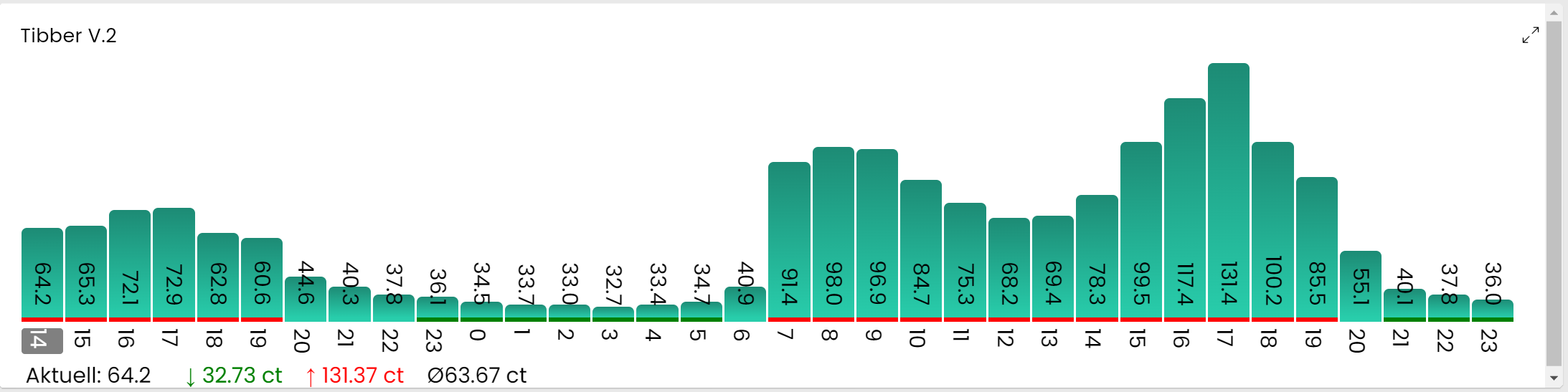

… habt ihr euch mal die Strompreise für morgen bei Tibber angeschaut …?
Unglaublich …
Ja, kurz vor deinem Post. Deswegen wird der Akku heute nacht wieder auf 90% geladen und Punkt um 06 Uhr morgens springt dann der Akku ein. Ist zwar noch alles halb-automatisch (crontab), funktioniert aber gut. Ist halt zum Elektroauto laden etwas blöd, aber die zwei Tage bekomme ich schon rum.
Ja sowas passiert halt mal, auch hier werden die Pylontech das ausbügeln soweit es geht. Dafür habe ich das Jahr über aber auch das EAuto teilweise für 15-18 ct geladen, dynamisch ist halt mal so und mal so.
Ja bei mir auch so, nachts wird geladen.
Aber das ist auch für mich das erste Mal das ich für 30-40 Cent den Akku laden muss.
Aber bei Strompreisen > 130 Cent wohl das kleinste Übel.
