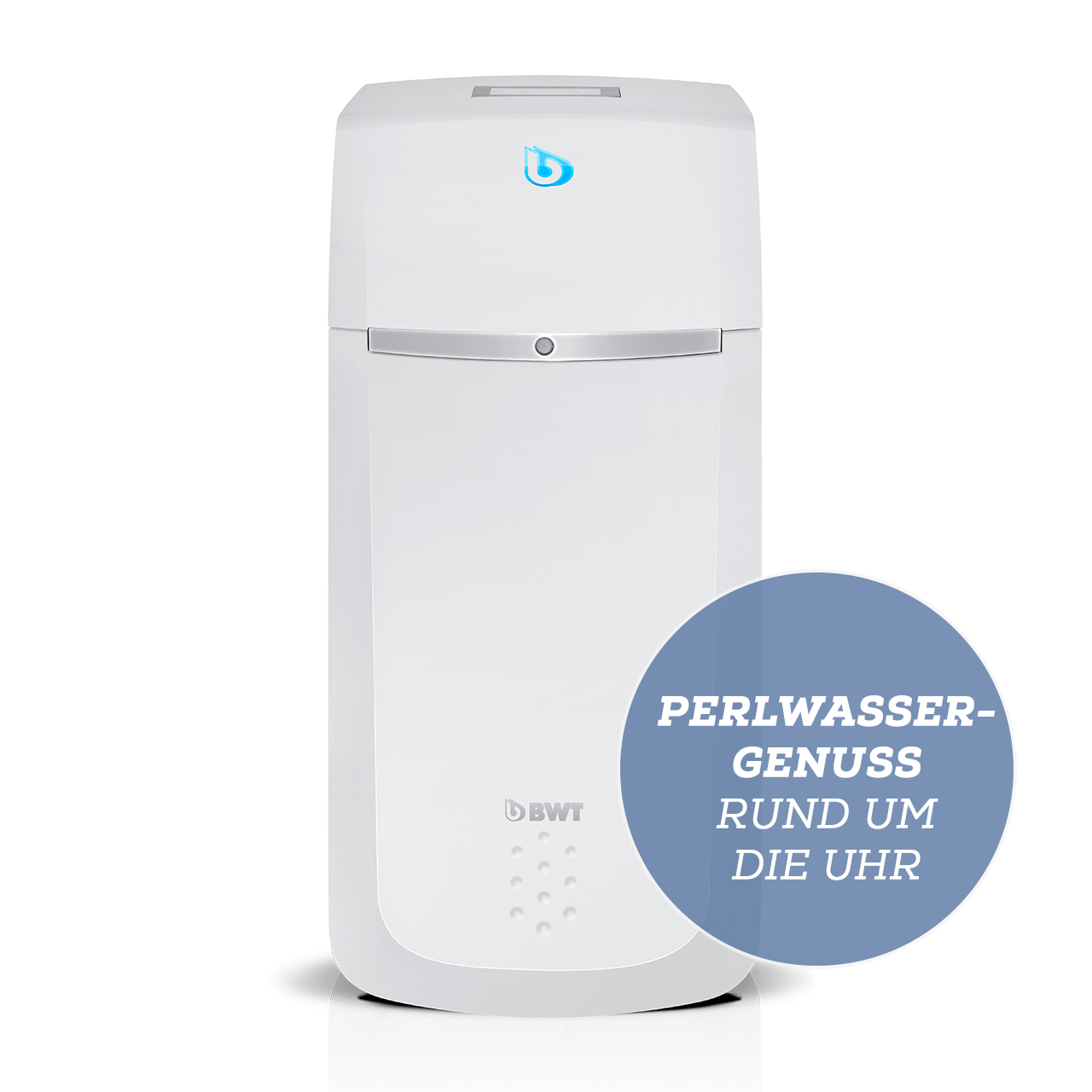

Hallo Zusammmen,
ich suche eine Enthärtungsanlage mit Wasserstopp, die in IPS integrierbar ist.
Ein Kandidat war BWT AQA PERLA, aber leider ist wohl die USB-Schnittstelle bei aktuellen Modellen eingespart worden.
BWT Aqa Perla goes IP-Symcon - Seite 3
Ein weiterer Kandidat ist JUDO I-SOFT PLUS.
Die Verbindung zu IPS scheint aber nur über KNX und ein zusätzliches Modul von WEINZIERL möglich (KNX IP BAOS 771)
Hat jemand Erfahrung damit bzw. einen Indianertrick, wie man die I-SOFT „direkt“ mit IPS verbinden kann?

habe eine BWT Duplex-Weichwasseranlage Perla bestellt.
Diese hat ein Sicherheitsventil, dass bei Wasser-Alarm die Wasserleitung abstellt.
Hoffe über dieses Skipt BWT Aqa Perla goes IP-Symcon - #36 von Isi
kann ich auch das Ventil auslesen bzw. steuern.
Gruß Jürgen
Hallo Jürgen,
das kann ich dir leider nicht sagen da ich das Ventil nicht verbaut habe.
Evtl. hat es ein anderer User aber und kann dir die Frage beantworten.
Generell legt das Skript alle Variablen an die über die API zur Verfügung stehen.
