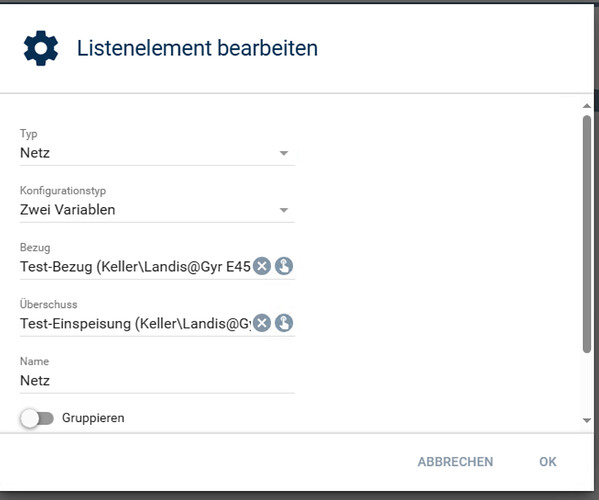

Das verstehe ich jetzt nicht so ganz. Ich kann doch bei der Konfiguration angeben, welche Variable Bezug und welche Überschuss ist?!? Das habe ich auch so getan:
Wenn ich über das Icon „Netz“ hover, steht dort aber anscheinend die Variable „Netzeinspeisung“ doppelt, die Variable „Netz“ bildet doch bereits alles ab (Bezug und Überschuss). Oder wie ist das in der Konfiguration gemeint?
