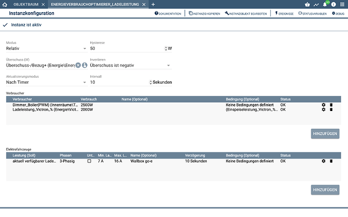

Ich habe jetzt auch die go-e eingerichtet. Leistung (Soll) ist die Variable „aktuell verfügbarer Ladestrom“. Leider wird die Ladeleistung im Optimierer nicht verändert. Woran könnte das liegen, was habe ich nicht bedacht? :thinking:
Ich kann den Ladestrom manuell verändern, dann passiert auch etwas. Und weitere Verbraucher, die ich im Optimierer mit verwende, funktionieren auch alle ohne Probleme.
