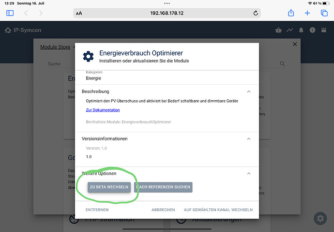

hm, ich habe die Beta Version … (7.0)
ich verwende die Beta … Wo stellt man das denn da ein?
Komisch, die Einstellung ist bei mir nicht vorhanden …
Das hat nichts mit der 7.0 zu tun du brauchst die Beta vom modul
sollte eigentlich im Modul Store sein wenn man die genaue Bezeichnung eingibt??
Im modulestore Unter installiert kannst du umstellen
sehr schön! Vielen Dank!!
Perfekt. Das freut mich sehr!
