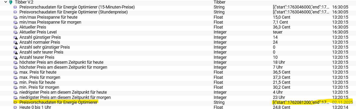

Hallo Niels,
vielen Dank für’s Kümmern. Nachdem ich dir die Preisvorschaudaten kopieren wollte, ist mir aufgefallen, dass diese seit dem 2.11. nicht mehr aktualisiert wurden. Vermutlich aufgrund der Umstellung auf 1/4 stündliche Daten. Jetzt teste ich erstmal die neu angelegten Preisvorschau… ersten 2 Variablen. Falls es nicht gehen sollte, melde ich mich wieder.
Aber das würde den Fehler ja erklären. Wenn sich die Variable nicht aktualisiert hat, dann liegt keine Information über den aktuellen Preis vor und Günstiges Laden wird somit nicht verwendet.
Kaum macht man’s richtig…:innocent: funktioniert! Danke für den Tipp!

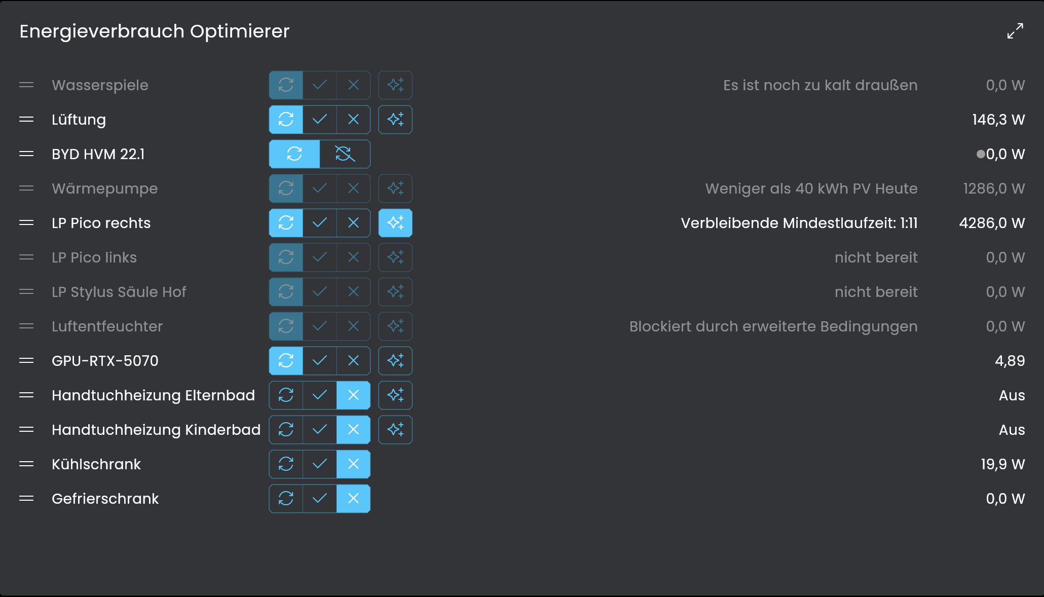

Hi @Dr.Niels vorab, der Manager ist spitze und funktioniert bei mir tadellos :slight_smile: Aber, mir ist eben ein komisches verhalten aufgefallen nachdem ich vor ein paar Tagen das Nacht aufladen aktiviert habe.
Geräte mit einer höheren Priorität wie z.B. die Lüftungsanlage wechseln auch in Überschussmodus, also werden vom Manager aktiviert, obwohl nur der LP Pico rechts mit Nachtladen aktiviert werden sollte, um sein Ziel von 46% Akku Ladung (eingestellt im Nachtladen) zu erreichen.

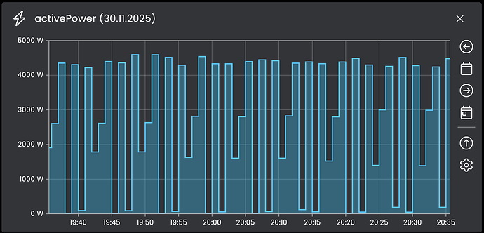

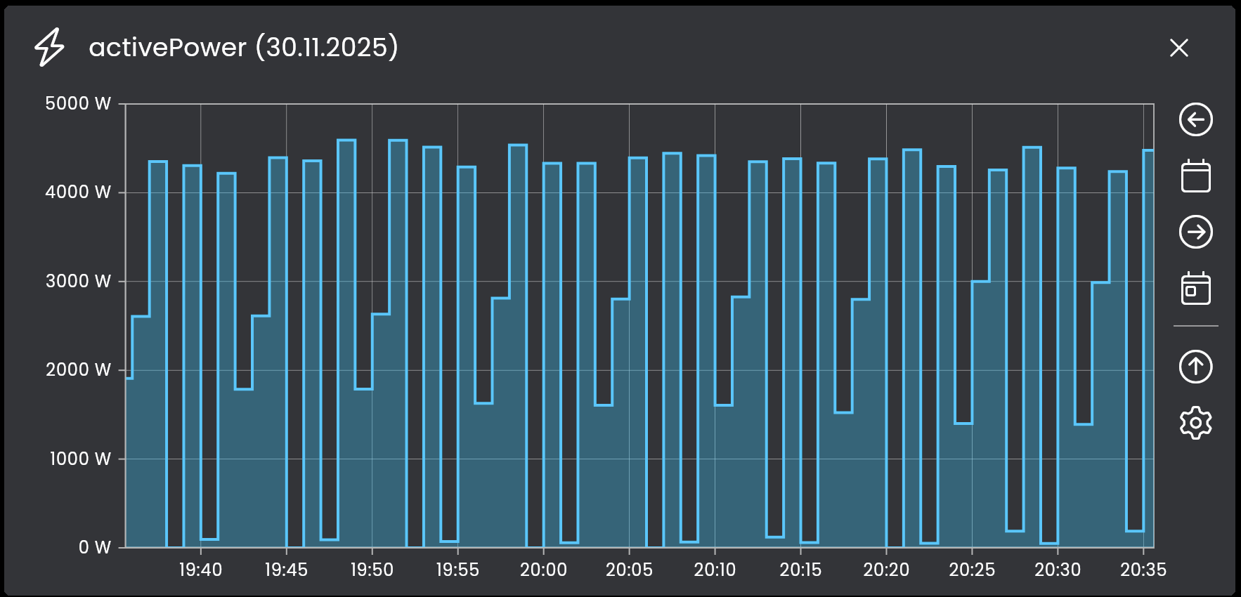

Dazu schwankt das ganze dann während dem Laden bzw Nachtladen →
zwischen null und Maximum. Das nachfolgende Bild zeigt die aktive Leistung des LP Pico rechts
Vllt. kannst du mir weiter helfen =)
Sascha
Die Nebenwirkungen auf andere Geräte kann ich nachstellen. Da wird fälschlicherweise die Energie, die für das Gerät benötigt noch einmal als verfügbar angenommen. Fix ist auf dem Beta-Kanal des Moduls.
Woher die Schwankung kommt verstehe ich noch nicht ganz. Vielleicht erledigt die sich ja aber mit dem Fix. Ansonsten sollten wir da noch einmal raufschauen.

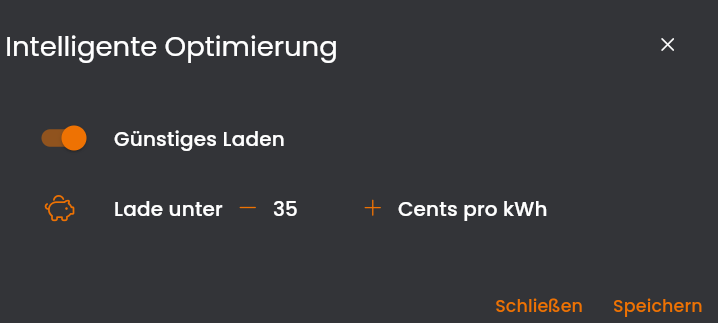

Falls der Preis für den Strom zu der Zeit gleich bleibt, könntest du das super mit „Günstiges Laden“ umsetzen und da halt eine Grenze angeben, die über dem Nachttarif aber unter dem Standardtarif ist.
Gut, sehe ich mir an… ja, der Preis ist in der günstigen Zeit fest.

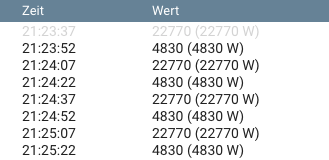

@Dr.Niels so aus morgen wurde heute =)
Die Schwankung ist immer noch da. Wechselt immer von Min. LadeStrom pro Phase auf Max
Also in meine Fall ist für den Ladepunkt 7A Min und 33A Max eingestellt.
Vllt hilft der Dump weiter :slight_smile:
dump-toggle.txt (115,6 KB)

Das tut er. Ich kann das runterschalten im Dump sehen. Jetzt schaue ich mal, warum das so ist…
Edit: Problem gefunden und Fix hochgeladen
