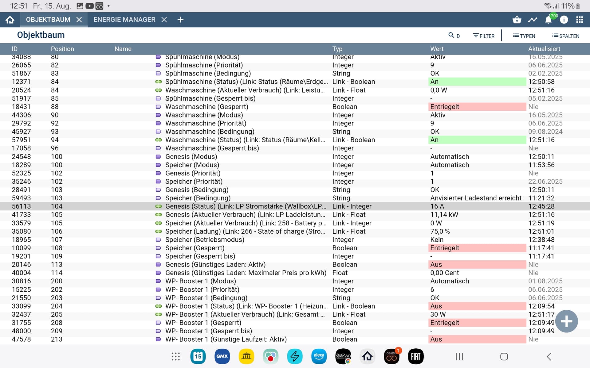

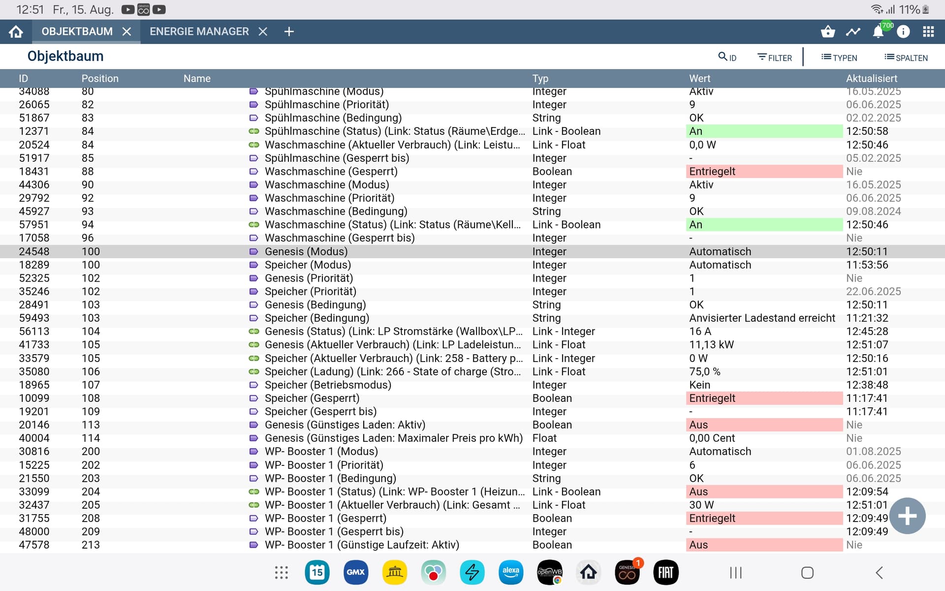

Warum regelt der Eneriemangager die Stromstärke nicht nach.
Die Aktualisierungszeit bleibt auf letzter manuellen Akualisierung stehen.
Siehe Genesis:
Genau das ist der Punkt. Hier musst du den relativen Modus nutzen. Kurz erklärt: Bei absolut wird als verfügbare Energie die absolut verfügbare Energie eingegeben, also das was deine Solaranlage gerade produziert, ohne dies mit deinen Verbrauchern zu verrechnen. Bei relativ gibst du wie bei dir den Überschuss an, also mit Produktion und Verbrauch alles verrechnet.
Ich verstehe leider anhand der Screenshots nicht, was gerade deine Erwartungshaltung ist. Magst du ein bisschen ausholen?
Vielen Dank für die Auflärung, dann ist mir das klar. Eventuell könnte man die Doku noch einmal überarbeiten. Ich konnte mit der Erklärung eher weniger anfangen und mir war es nicht klar. Aber das liegt eventuell an mir :wink:
Ich habe mir, mit dem „neuen Wissen“ die Doku noch mal durchgelesen. Natürlich ist es jetzt klar. Hilfreich in der Erklärung hier war mehr oder weniger das Beispiel mit Solarenergie ohne Verbraucher und Überschuss inkl. Verbraucher.

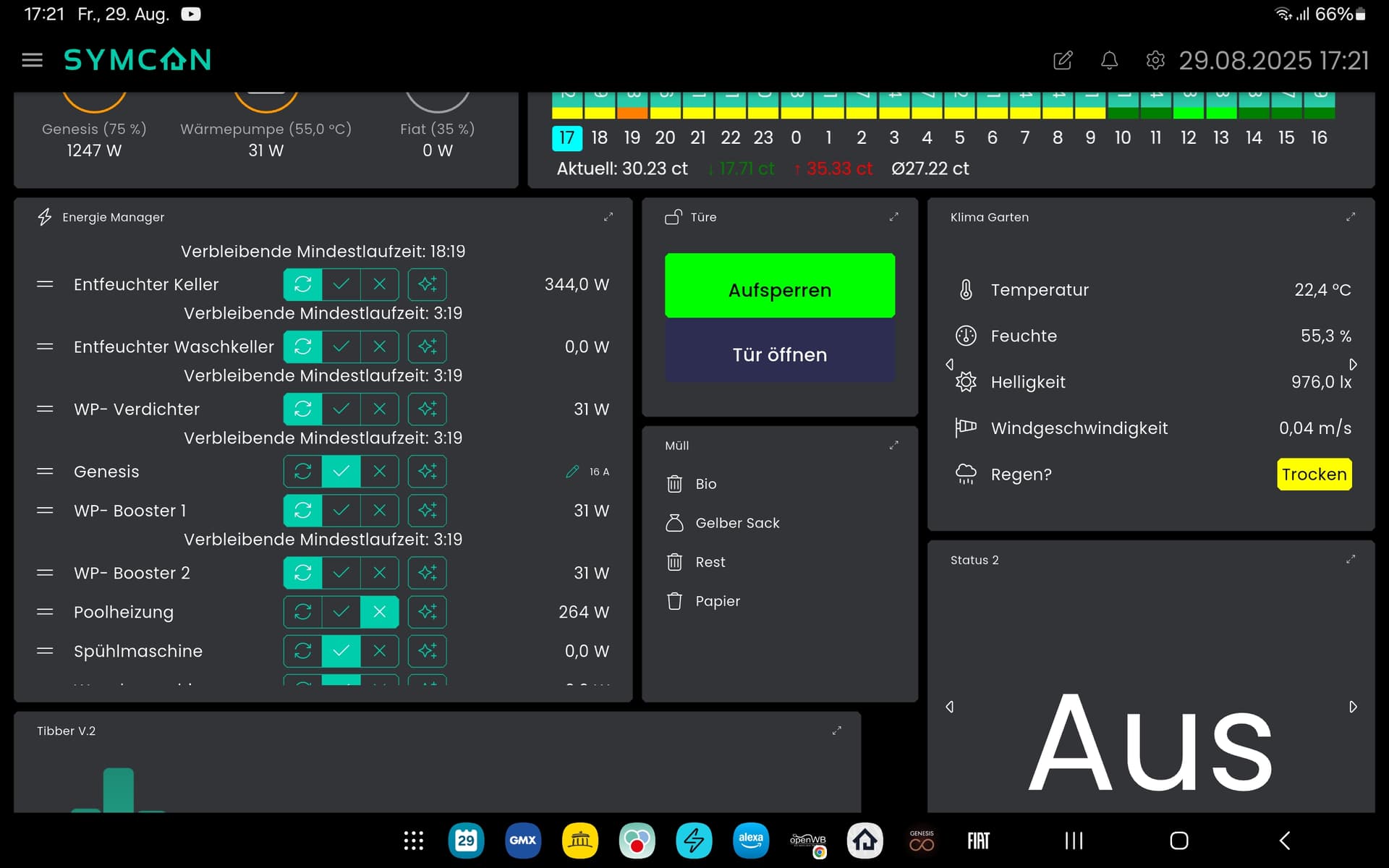

Hallo.
Gibt es eine Möglichkeit, die Anzeige "Verbleibende Mindestlaufzeit : " auszublenden? Evtl. nur die Zeit anzuzeigen?
Ich finde, es wird mit dem Text unübersichtlich und dieser benötigt unnötig Platz.

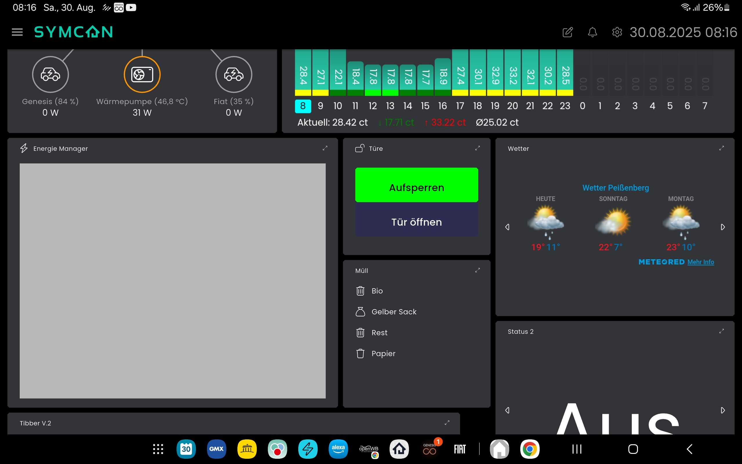

Hast du schon versucht in der Console diese Variablen auf nicht sichtbar zu schalten?
Wenn ich eine Variable auf nicht sichtbar schalte, sieht es dann so aus.
Welche Symcon Version? 8.0 oder 8.1?
App 8.1, aber auch im Browser.
Hmm, diese Ansicht war immer in der 8.0 Version.
Hmm dann ist es wohl entweder alles oder nichts.
Hätte klappen können, dann ist die Energie Manager Visu nicht so Variable wie man meinen müsste.

So, der Fehler mit dem Ausblenden der Restlaufzeit ist in der nächsten 8.1 Beta gefixt. Der Fehler kommt, wenn die „Gesperrt bis“-Variable ausgeblendet ist, die „Gesperrt“-Variable aber sichtbar ist. Diese einfach mit Auszublenden ist also bis zur Beta der Workaround :slight_smile:
