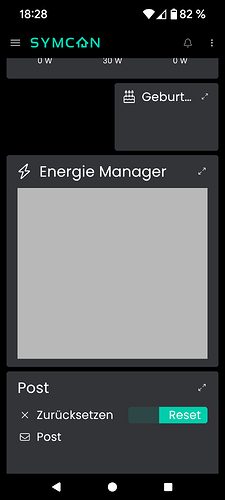

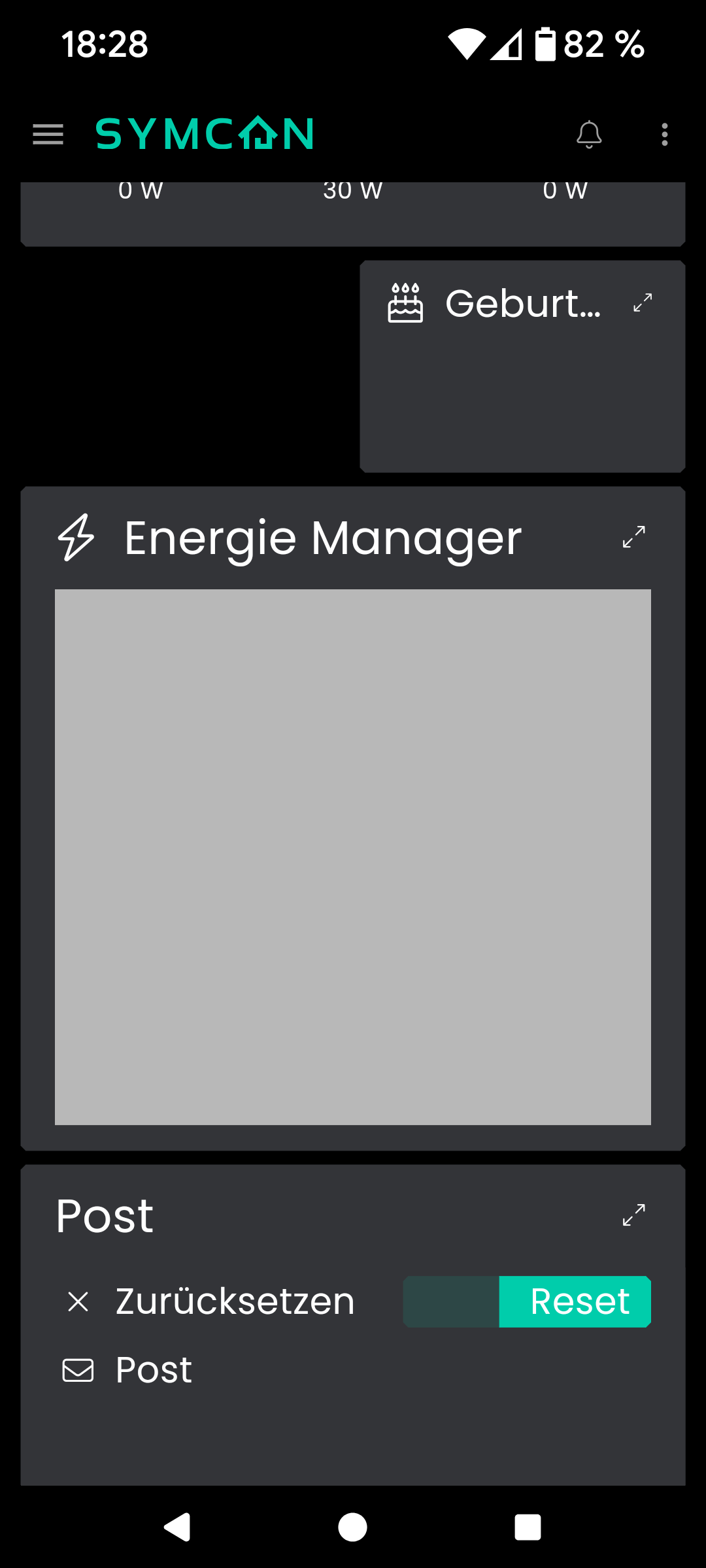

Warum wird bei der Version 8 1, auf Android, der Energie Manager nicht mehr richtig angezeigt?
Ich habe nur noch eine graue Kachel
Das sollte natürlich nicht sein. Die graue Kachel bedeutet, dass es irgend einen Fehler gibt… Da du das als einziger meldest, vermute ich es hängt mit irgend etwas speziellem in deiner Konstellation zusammen. Kannst du mir sonst mal eine Minimalvisu nur mit dem Energie Manager freigeben bei der der Fehler auftritt? Dann schaue ich mal, was bei dir anders ist, damit wir das fixen können.
@Dr.Niels
Sorry, was meinst du mit freigeben?
Du erstellst eine neue Visualisierung, in die du nur den EnergieManager packst. Dann schickst du mir per PM deine Connect-Adresse und das Passwort zu dieser Minimalvisu. Ich schalte mich dann drauf und schaue was los ist.
