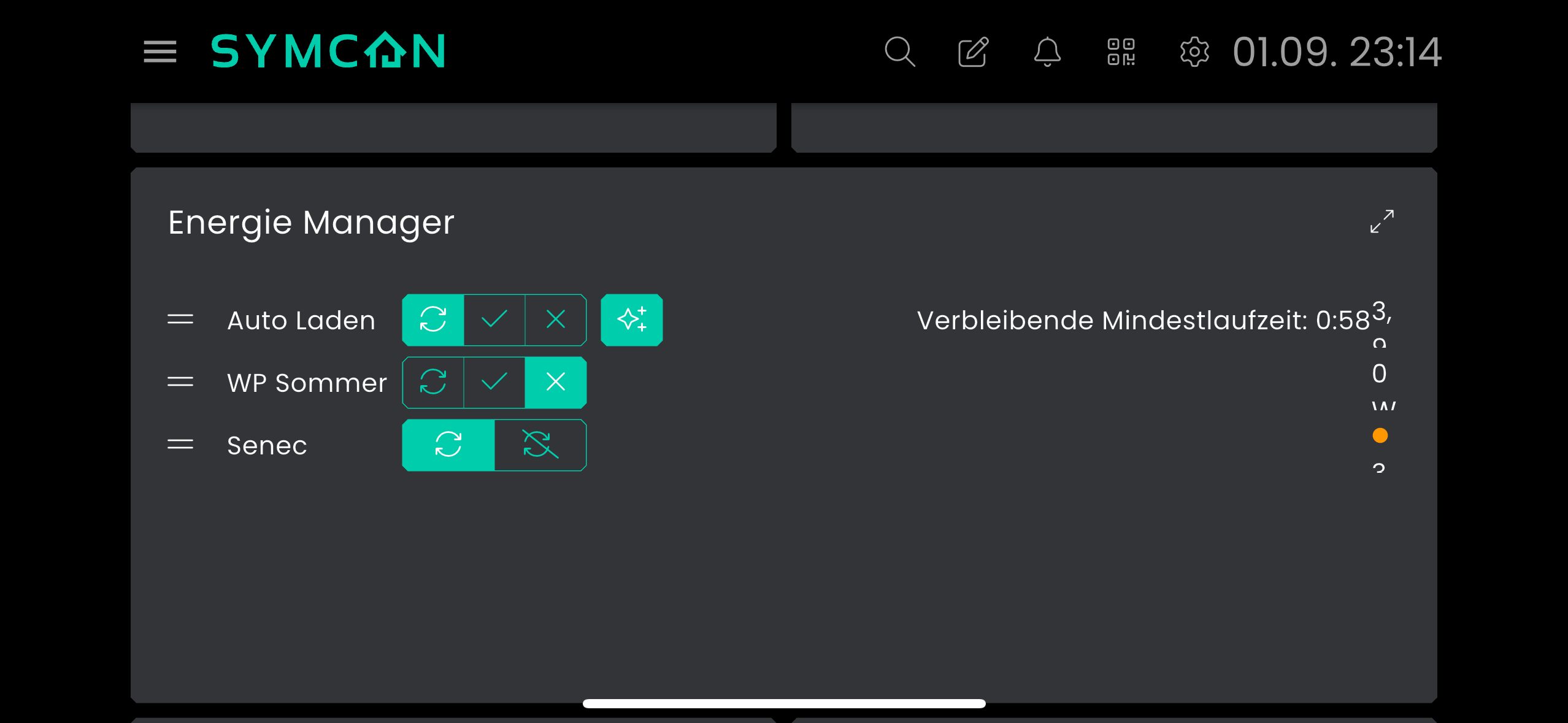

Ich hab zwei Fragen zum Energie Optimierer :
Einmal ist bei mir die Darstellung der Watt zahl immer etwas abgeschnitten ( Siehe Bilder)

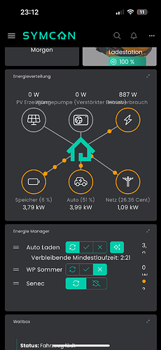

Dann verstehe ich noch nicht so richtig das Verhalten beim Nachtladen. Ich weiß es ist dafür gedacht, wenn man variable Stromtarife hat, ich habe einen fixen.
Ich hätte mir jetzt aber erhofft, dass wenn ich einstelle, das ich um 7:30 60% haben will, er so spät wie möglich mit der Ladung, bei voller Leistung (11kW) beginnt.
Mein Gedanke, der Haus Akku hat das Haus durch die Nacht gebracht, hat noch 50-60% Ladung. Wird dann noch mal entleert (er kann nur 2,8kw) und der Rest kommt vom Netz. Dann geht die Sonne wieder auf und es gibt für alles andere wieder PV Strom.
Wenn ich auf 100% lade, weil ich z.b. Eine längere Fahrt mache, würde das Auto auch wirklich erst um 7:30 fertig sein, statt am Abend davor mit 100% vorm Haus zu stehen.
Genau das passiert nicht. Auf dem Screenshot ist 7:30 55% eingestellt und er lädt das Auto um 23:22 mit 4kw. Warum?
Hab ich was falsch konfiguriert oder ist das Verhalten normal?

Zu meinem Post. Das mit der Darstellung hab ich im Griff. Hab einfach die Instanz neu erstellt. Aber das Nachtladen finde ich noch unlogisch, versteh noch nicht wann er wie anspringt.

Nachtladen funktioniert auch mit fixem Stromtarif. Im Gegensatz zu deiner Erwartung wird dann aber einfach direkt nach Sonnenuntergang (wahrscheinlich 23:22) losgeladen und nicht erst bis zum letzten Moment gewartet. Kann dein Auto mit mehreren Phasen laden? Ich könnte mir vorstellen, dass 4kw das Maximum bei einer Phase ist und du noch eine Mindestlaufzeit oder Nachlaufzeit hast, welche das Auto bei einer einzelnen Phase hält.

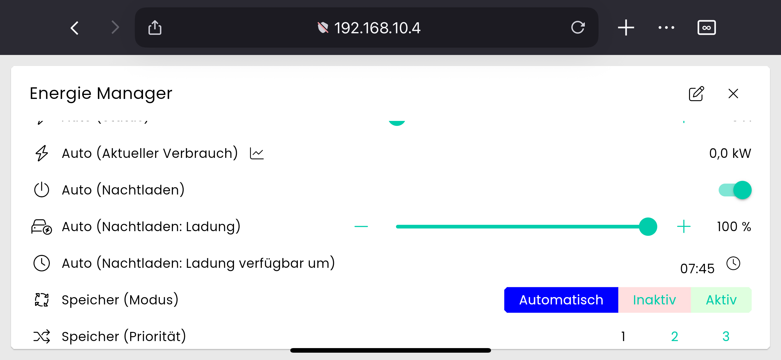

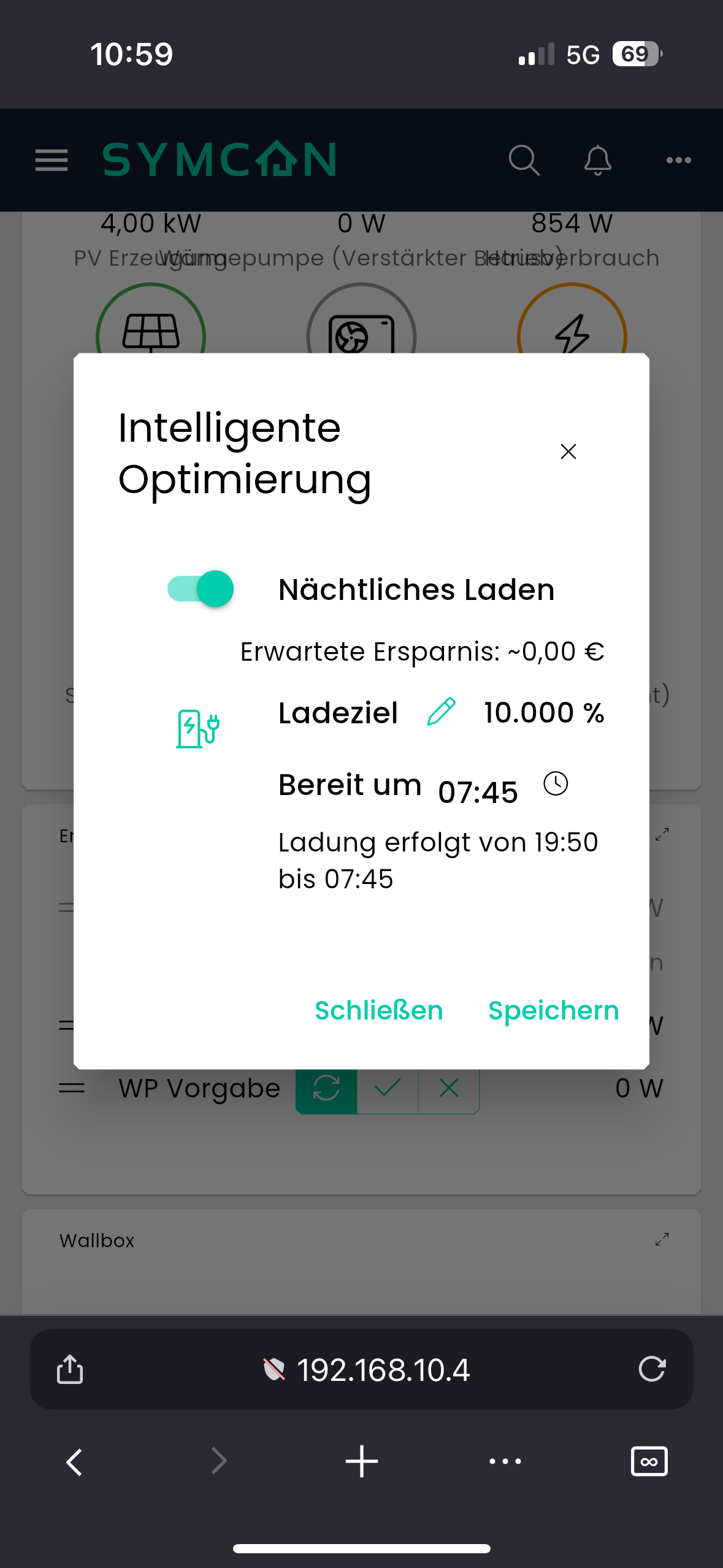

Beim Nachtladen wird die Prozentanzeige beim maximieren des Energie managers falsch dargestellt. Werte unter 100% sind immer 1. Wenn ich dort 100% einstelle wird 10000% draus. Da stimmt also die Darstellung in der Standard Konfiguration nicht. Mir ist klar wie ich das fixen kann, aber schön ist das nicht.

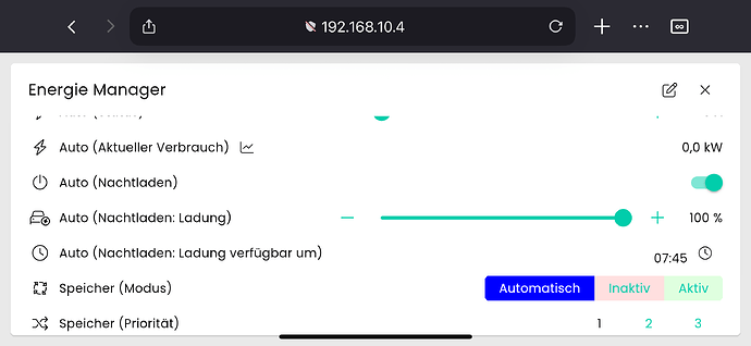

Bilder zum Prozent Problem :
Wenn du beispielsweise dreiphasig mit 18 Watt, also 6 Watt pro Phase laden möchtest, ist die Frage ob die Statusvariable jetzt auf 18 Watt oder 6 Watt geschaltet werden muss. Und das gibst du mit dem Schalter an.
Das kann ich nicht nachstellen. Der Dialog richtet sich bei mir einwandfrei nach der Vorgabe… Was tatsächlich der Fall ist: Die Variable geht von 0 bis 1. Setzt oder schaltest du diese also fest auf 100, dann sind das natürlich 10000 %, was dann aber auch das erwartete Verhalten ist.
Okay, so hab ich es mir auch vorgestellt. Nur wenn ich den Strom Regel und nicht die Leistung ist die Beschriftung etwas verwirrend, ging mir jedenfalls so. Ich schau mir das nochmal an. Vielleicht liegt hier mein Fehler.
Den Slider unter dem Energie Manager habe ich ja nicht erstellt, der wurde automatisch erzeugt. Der setzt aber den Wert zwischen 1 und 100 und nicht 0-1. Wie gesagt mir ist klar was ich ändern muss, aber so wird es scheinbar am Anfang erzeugt.

Wo kannst du den Wert denn zwischen 1 und 100 setzen? Ich habe es über die Einstellung im Dialog zum Nachtladen und über den Schieberegler in der maximierten Instanz probiert und beide skalieren korrekt von 0 bis 1.
Okay interessant. Kann das noch ein altes Profil sein, weil ich die Beta drauf hatte, oder ich habe an dem Profil rum gefuscht.
Ist auch egal, hab das Profil angepasst, jetzt stimmt es, wollte da ehr den Hinweis geben, wenn es aber nur bei mir so ist, ist es ja nicht so wild. Bei mir steht im Profil EO.Percentage 0 bis 100 Schrittweite 5 drin. Das Profil war ausgewählt.
Spannend, EO.Percentage sollte eigentlich von 0 bis 1 gehen. Mir ist auch nicht bewusst, dass wir je eine Version herausgebracht haben, wo es anders war. Aber dann würde ich das als abgeschlossen sehen, da hast es ja bei dir behoben.
Dann war ich es wohl, sorry für den falschen Alarm.
