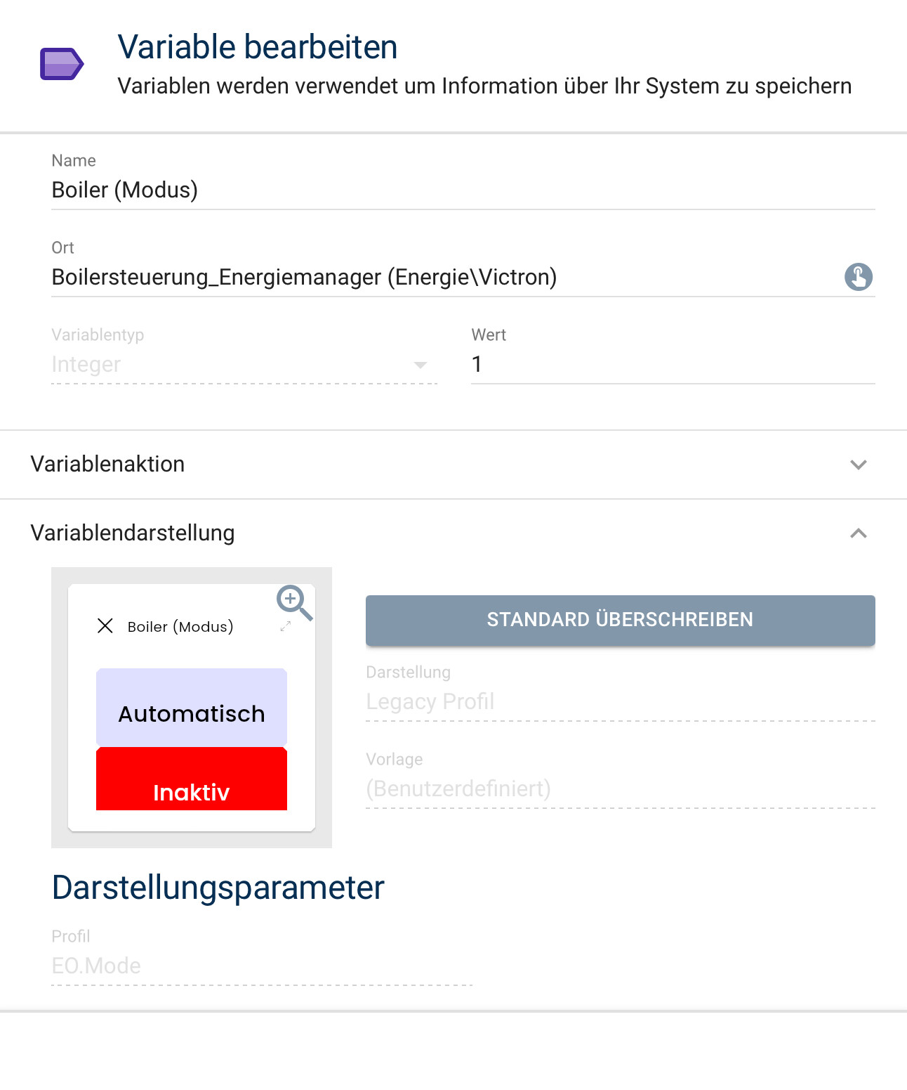

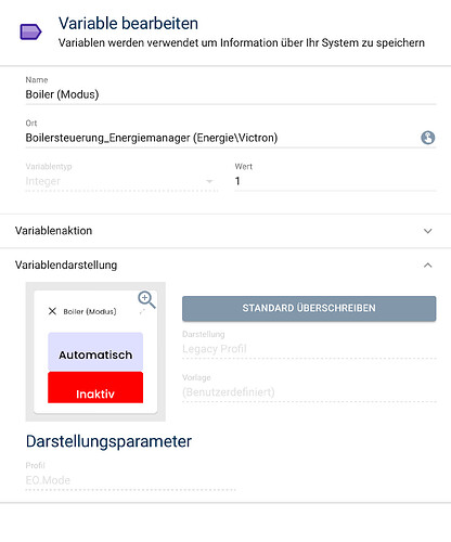

Also du brauchst eine neue Variable vom Typ Integer mit dem Profil „EO.Mode:
Was man auf dem Screenshot nicht sieht weil zugeklappt, da es sonst nicht aufs Bild gepasst hätte, dass du unter „Variablenaktion“ ein neues Aktionsskript erstellen musst (bei eigene Aktion + drücken). Dads Skript braucht dann folgendes:

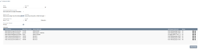

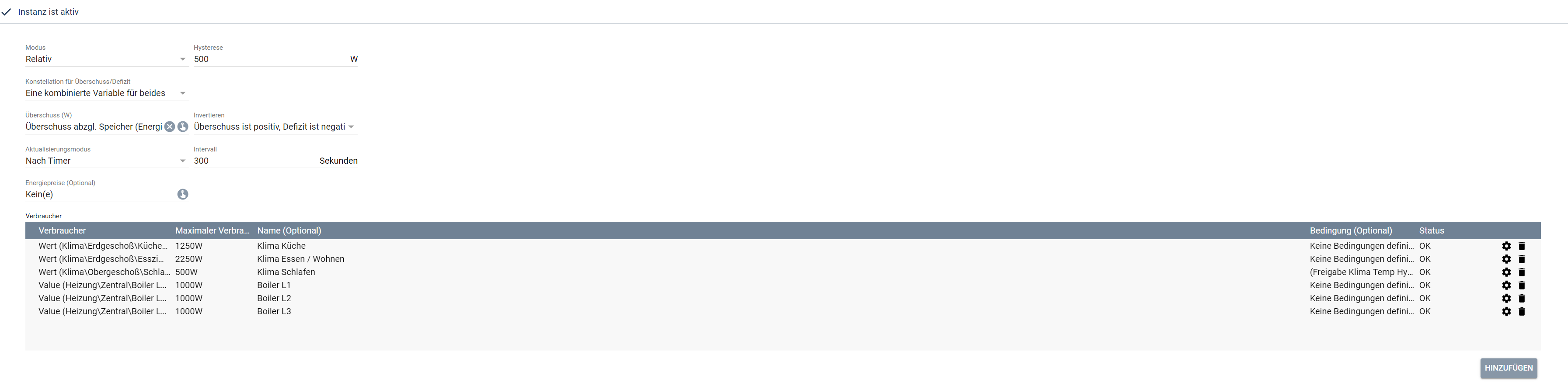

ich habe das jetzt wie folgt gelöst.
Hier mal wie ich im Energiemanager angelegt habe.

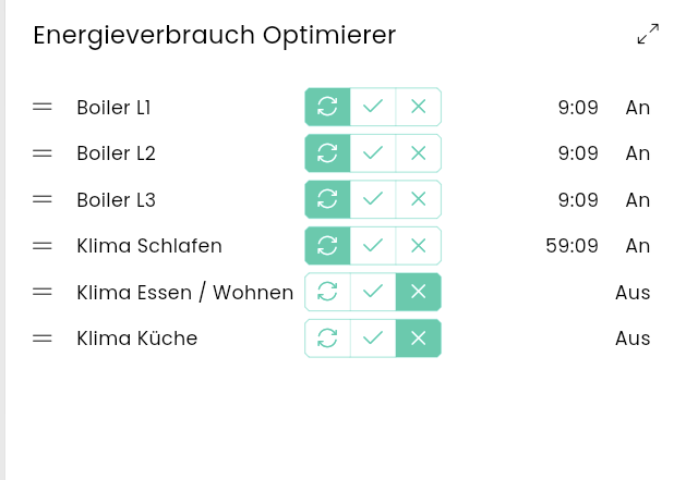

Meine Frage wäre gewesen. Ob es möglich wäre den Heizstab als ein Verbraucher anzulegen, dafür halt mit 3 Phasen. Weil somit auch in der Visu jede einzele Phase eine Zeile belegt. Ist aber nur „schöner Wohnen“
Im Energiemanager müssten die drei Boiler so stehen, damit sie auch einzeln geschalten werden können.
Wenn du den Weg mit der Hilfsvariable gehst, hast du ja einen Verbraucher. Diese Variable kannst du ja dann in der Visu an anderer Stelle nutzen und damit alle drei Phasen auf einmal schalten.
