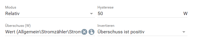

Ich habe eine Variable, welche die Einspeisung zum Netzbetreiber positiv darstellt. Also genau so, wie unter „Invertieren“ beschrieben: „Überschuss ist positiv“.
Die Frage ist: Muss diese Variable auch irgendwann negativ sein, um dem Energie Manager zu signalisieren, dass kein Überschuss mehr da ist? Oder würde es reichen, wenn sie einfach 0 und nie negativ wäre?

Die muss negativ werden, ansonsten weiß der Energie Manager nicht, dass „zu wenig“ Energie vorhanden ist. Bei 0 ist ja alles super ausgeglichen und es wird nichts gemacht.

Okay. Ich hatte in meinem Testsystem den Eindruck, dass alles wunderbar funktioniert, wenn dieser Wert einfach nur 0 wird, aber niemals negativ.
Die KNX Stromzähler von Lingg und Janke liefern hier nur positive Werte. Der eine Wert ist positiv, wenn bezogen wird und der andere Wert ist positiv, wenn eingespeist wird. Der jeweils andere Wert ist dann 0. Mit der jetzigen Funktionsweise bin ich also in fast jeder Anlage gezwungen, mir Hilfsvariablen zu erstellen. Ist evtl. geplant, das Verhalten anzupassen?

Ah, dann müssen wir da wohl noch einen Modus für zwei Variablen implementieren… Habe ich mir notiert.

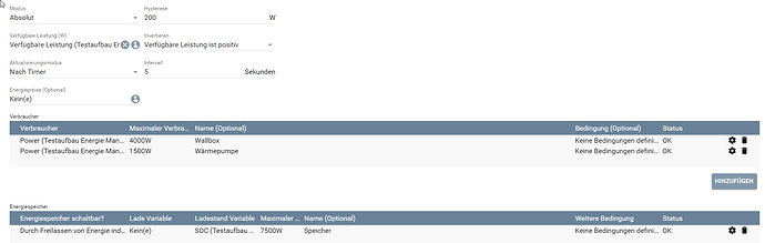

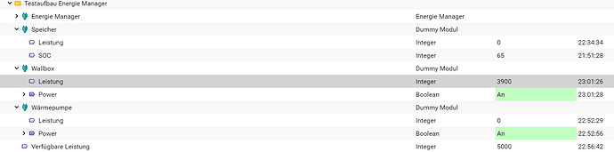

Ich teste jetzt gerade ohne Sonne mit meinem Testaufbau.

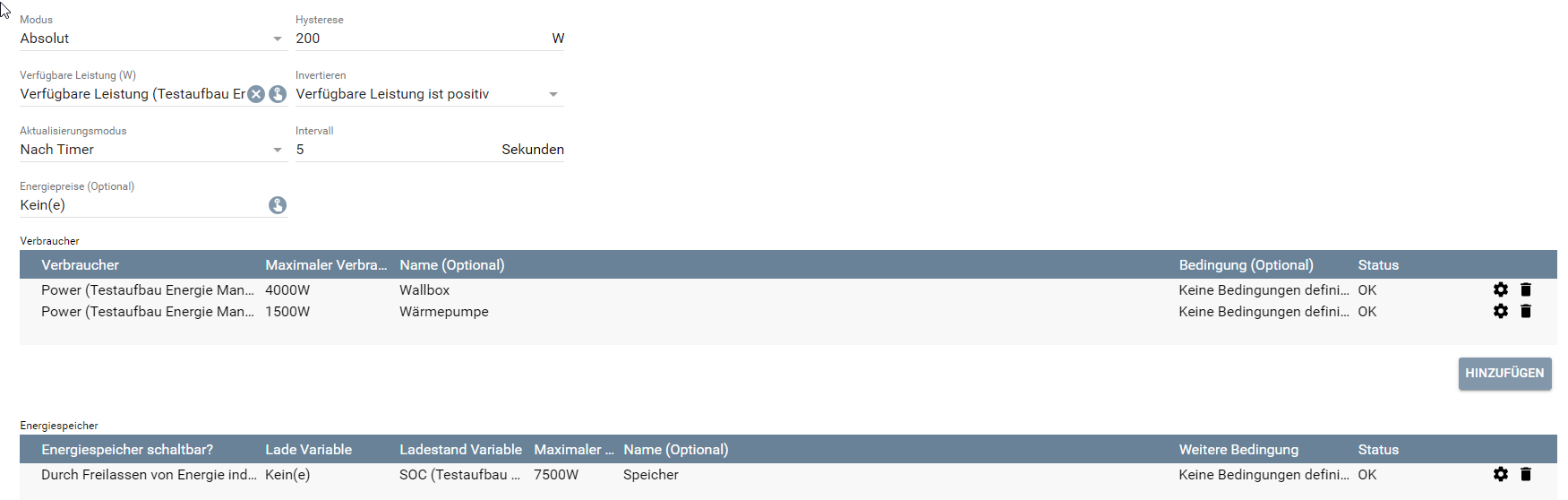

Das ist ganz einfach nachzustellen, bitte versuche es auch mal.
Speicher Prio 1, Wallbox Prio 2, Wärmepumpe Prio 3.
Keine weiteren Bedingungen…
Das Problem mit dem Standby-Verbrauch scheint behoben zu sein.
Aber doch funktioniert einiges nicht wie erwartet…

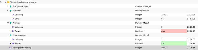

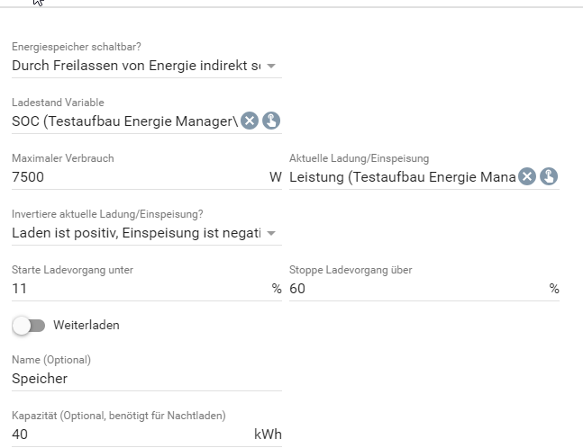

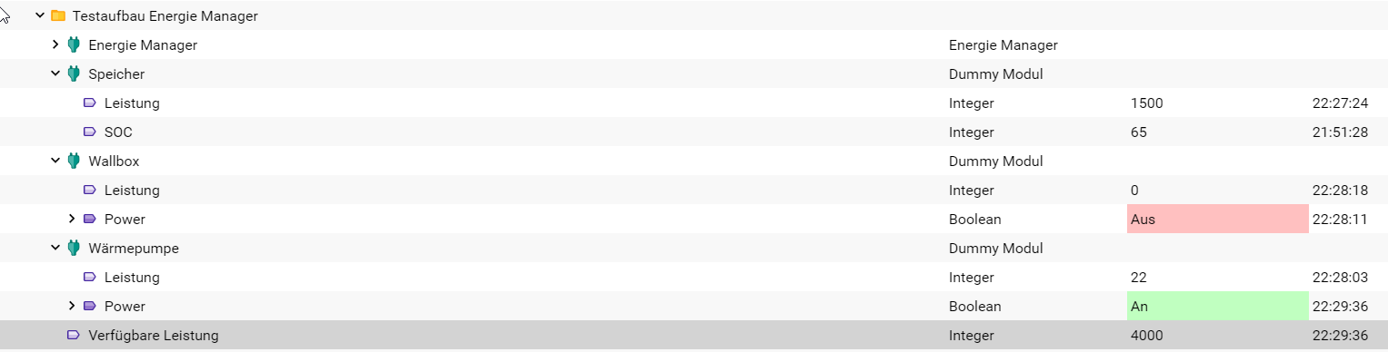

Problem 1:
Wenn mein nicht aktiv geregelter Speicher nun eigentlich bei 60% keine Leistung mehr aufnehmen soll, er aber mit 65% immer noch aufnimmt, warum wird denn diese Leistung zB nicht für Prio 2 (Wallbox) freigegeben? Stattdessen schaltet sich Prio 3 (Wärmepumpe) ein.
Erwaren würde ich, dass sich die Wallbox einschaltet, da ich die 1500 Watt nicht mehr für den Speicher sondern für die Wallbox verwenden möchte

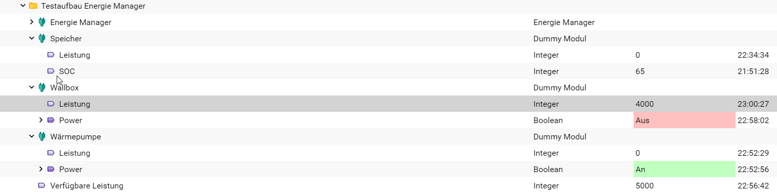

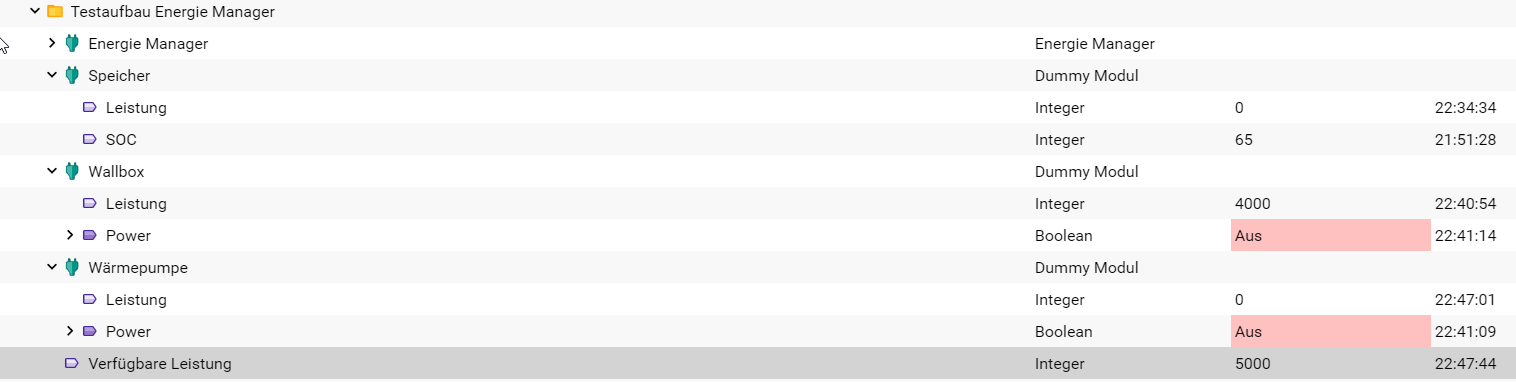

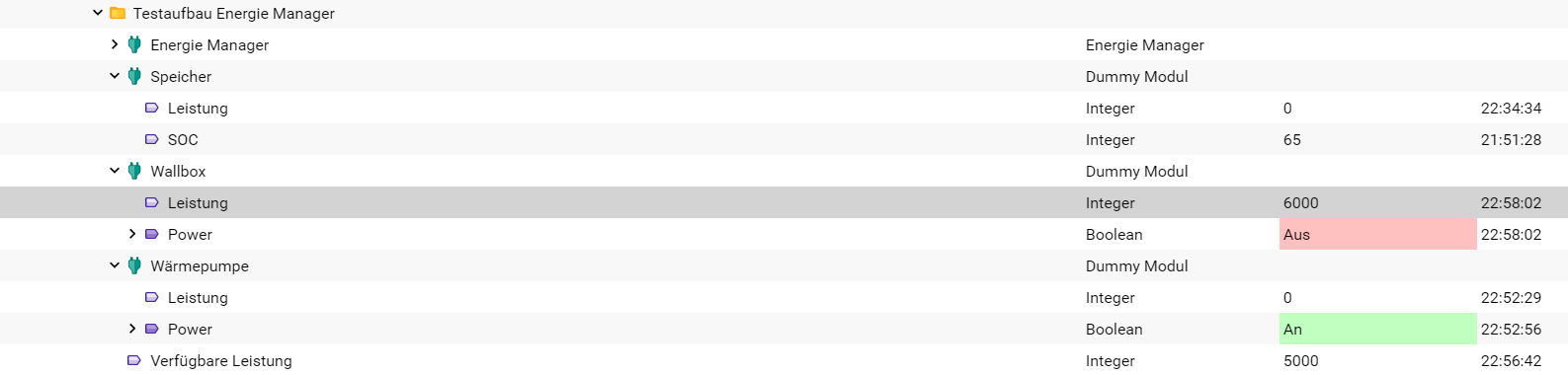

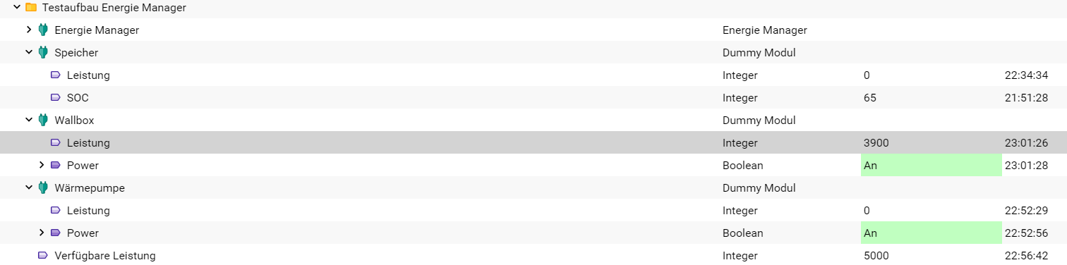

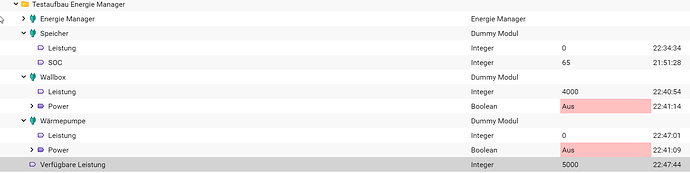

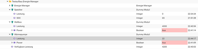

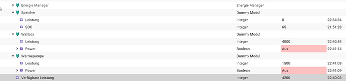

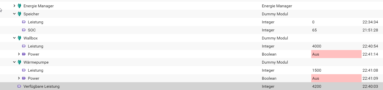

Problem 2:

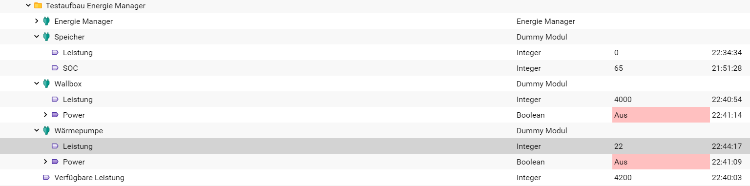

Auch ohne Leistung am Speicher, die Verfügbare Leistung ist 4100W, beide Verbraucher schalten ein, der Verbrauch steigt auf 4000W bzs 1500W, dann schaltet zuerst Prio 3 (Wärmepumpe) aus, wenn die Leistung nicht gleich absinkt schaltet Prio (Wallbox) aus
Wenn dann die Wallbox wieder auf Standby geht, dann bleibt die Wallbox trotz aktiv vorhandener Stromaufnahme ausgeschaltet, das heisst sie würde dann irgendwann ausgehen statt weiter laufen.
Da hilft dann auch ein Verfügbare Leistung von 5000W und kein Standbyverbrauch mehr, die Wallbox will ausgehen.
Oder angenommen, wir haben 5000W zur Verfügung und die Box nimmt aber gerade 6000, dann soll sie gem. Energie Manager aus gehen.
Nimmt Sie dann nur noch 4000W auf, soll sie trotzdem aus gehen
Bei 3900W Verbrauch soll sie aber denn weiter laufen.
Woher kommt dieser Grenzwert, welcher keinen Bezug zur Hysterese noch zur verfügbaren oder verbrauchten Leistung hat.

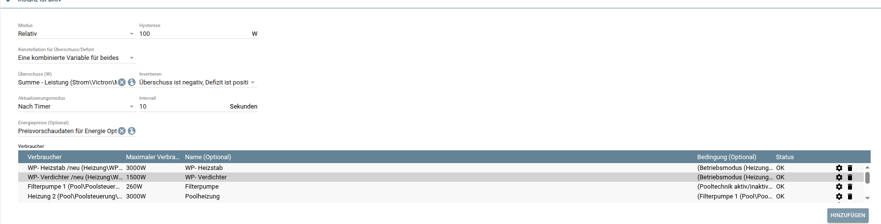

Hi @Dr.Niels
Igendwie passt das immer noch nicht.

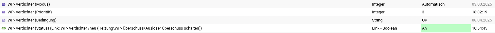

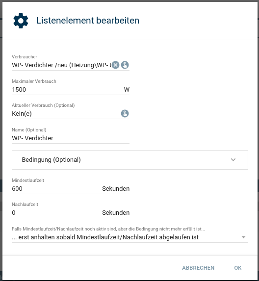

In meinem Fall werden die Verbraucher, im Automatikmodus, bei zu geringem Überschuss, einfach nicht abgeschalten.
Beispiel Verdichter.
Auch alle anderen Verbraucher werden nicht abgeschalten.
dump.txt (133,5 KB)
