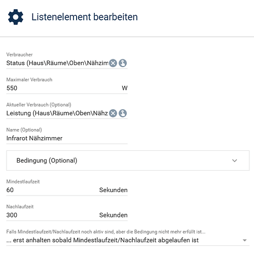

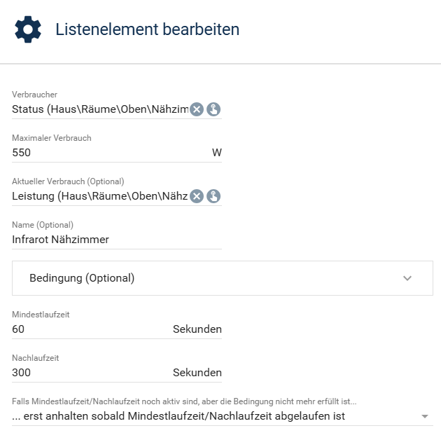

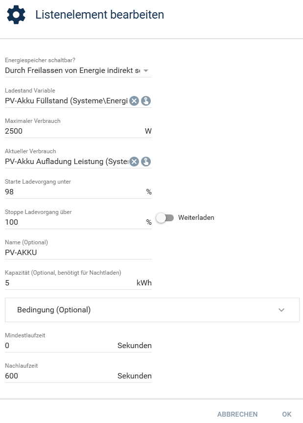

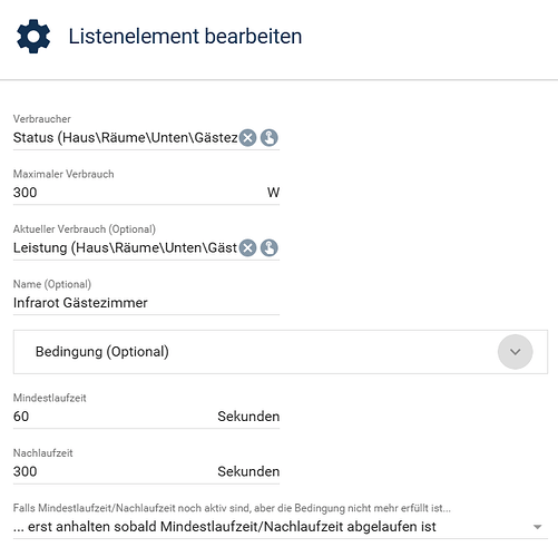

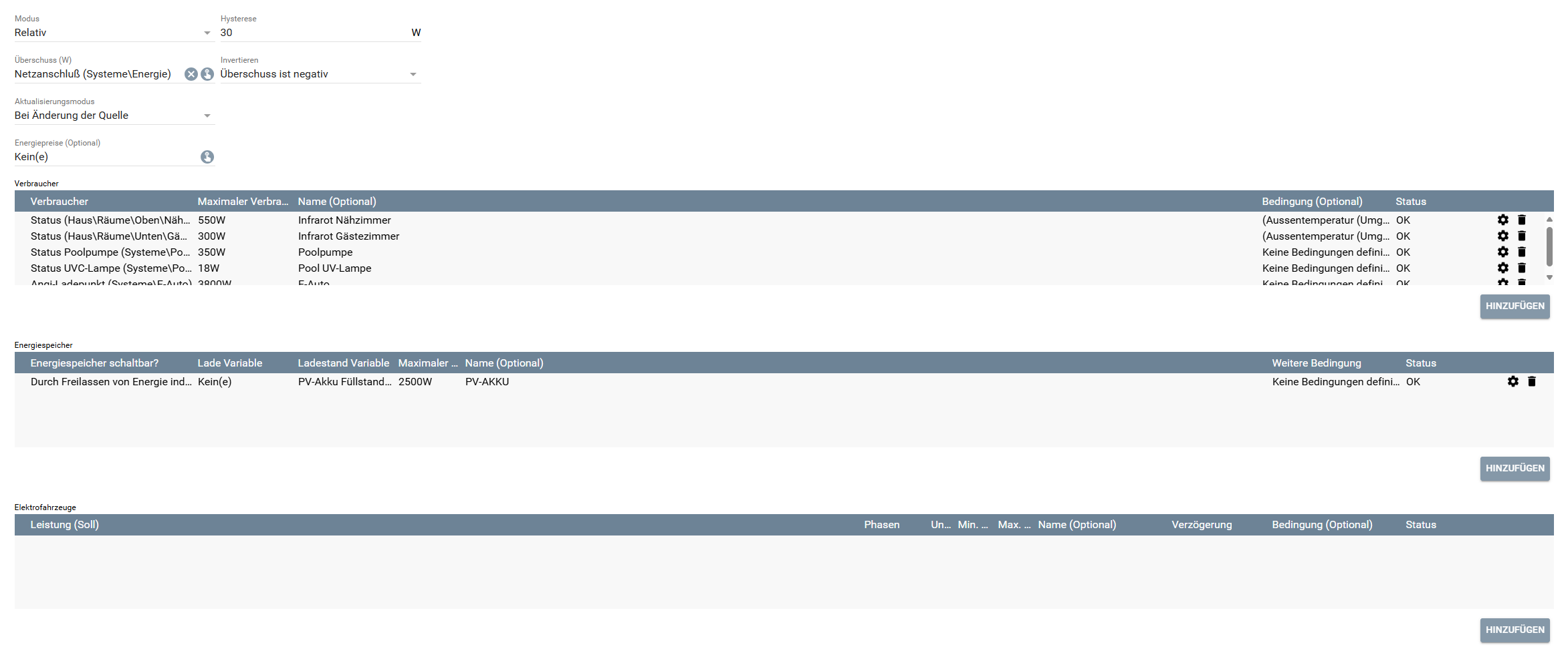

Hier meine Einstellungen:
Ich habe einen durch mich NICHT Steuerbaren Speicher.

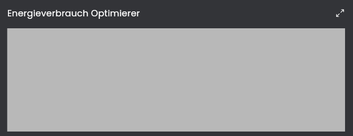

Ich krieg die Kachel des Energie Manager nicht mehr zum laufen.
Browser Cache gelöscht, Energie Manger neu installiert, anderer Rechner versucht, Symcon neu gestartet.
Nur noch eine Graue Fläche
Es gibt aktuell mit der 8.0 ein Problem mit der Anzeige, wenn man Batteriespeicher drin hat. Wir kümmern uns dort Anfang der Woche drum. Falls du magst, kann ich dich für die interne Beta der 8.1 freischalten - dort ist das Problem nicht vorhanden.

Diese Funktion macht Probleme. Sobald der Verbrauch des Speichers nicht 0 oder kleiner ist, funktioniert der ganze Ablauf nicht mehr, egal ob 8.0 oder 8.1.
Daher wird kein anderer Verbraucher im Energiemanager mehr geschaltet.
Und Egal, welche Prio der Speicher hat.
Und egal, ob im absoluten oder relativen Modus.
Ich habe den Speicher wieder rausgeworfen und habe meinen selbst errechnenden „komplexen“ Überschusswert dem Energie Manager übergeben und nun läuft es wie ich mir das vorstelle ohne Probleme.

Wird die Variable des aktuellen Verbrauchs des Speichers denn negativ, sobald diese Energie einspeist? Das wäre ja wichtig, damit der Energie Manager auch bemerkt, dass die Batterie entladen wird und er entsprechend Geräte deaktiviert. Ansonsten sieht er ja nur, dass du keinen Netzbezug hast und lässt den Zustand wie es ist.
