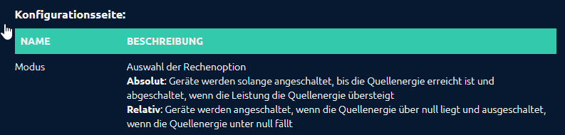

Das was du meinst wäre dann der absolute Modus, wo du eine bestimmte Leistung für die Verbrauche frei gibst…
Siehe hier
Energieverbrauch Optimierer — IP-Symcon :: Automatisierungssoftware

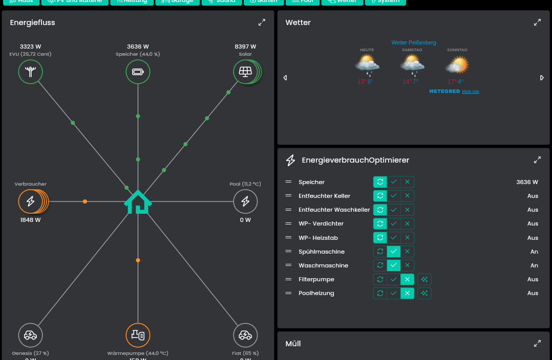

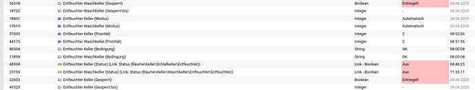

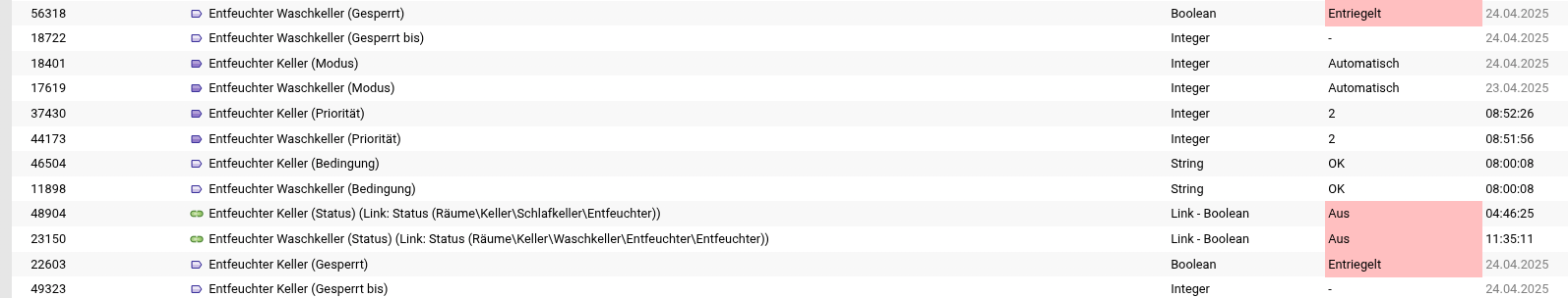

Über 1000 Watt Überschuss und die Entfeuchter 1x 200 Watt und 1x 300 Watt schalten nicht ein.
dump (1).txt (181,2 KB)
und jetzt 8000 Watt Überschuss und kein Verbraucher schaltet zu.
dump (2).txt (68,3 KB)

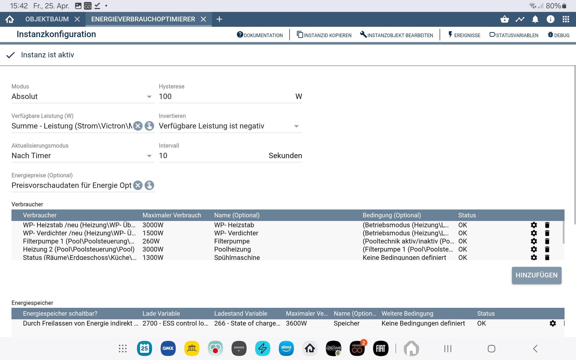

Du hattest ja schon auf den absoluten Modus gewechselt, da dieser bei dir besser passt. Aber ich bin da tatsächlich nicht ganz sicher. Laut Debug produzierst du aktuell 1000 W oder 2000 W. Die Geräte verbrauchen gemeinsam aber mehr, wodurch der Energie Manager versucht welche zu deaktivieren. Wenn du bei dir Variablen für „Überschuss“ bzw. „Defizit“ hast, dann wäre das auch der relative Modus. Aber das passt nicht zu deinen ursprünglichen Beschreibungen…
@Dr.Niels
Ja ich bin im Absoluten Modus. Im Relativen Modus schalten die Verbraucher erst bei 0 Watt plus/minus Hysterese ab. Hab ich gestern schon mal geschrieben und ein Log beigefügt.

Mit inhaltlich meine ich die Bedeutung der Variablen, nicht die Konfiguration. Mit deinen Screenshots würde ich sowas vermuten wie „Die Summe der Energie, die aktuell durch die gesamte PV generiert wird“. Wenn es das ist, dann wäre Absolut auch der korrekte Modus.
Mit noch einem Blick auf dein Debug: Das Problem scheint dein passiver Energiespeicher zu sein, der die angebotene Energie nicht annimmt. Dieser ist auf höchster Priorität und somit wartet der Energie Manager bis dieser voll ausgelastet ist, was aber scheinbar nicht passiert…

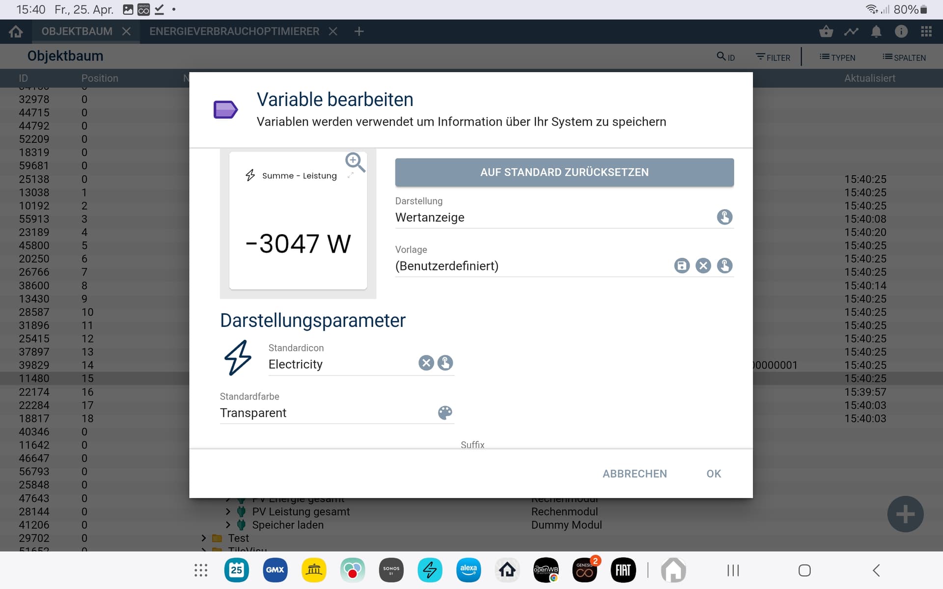

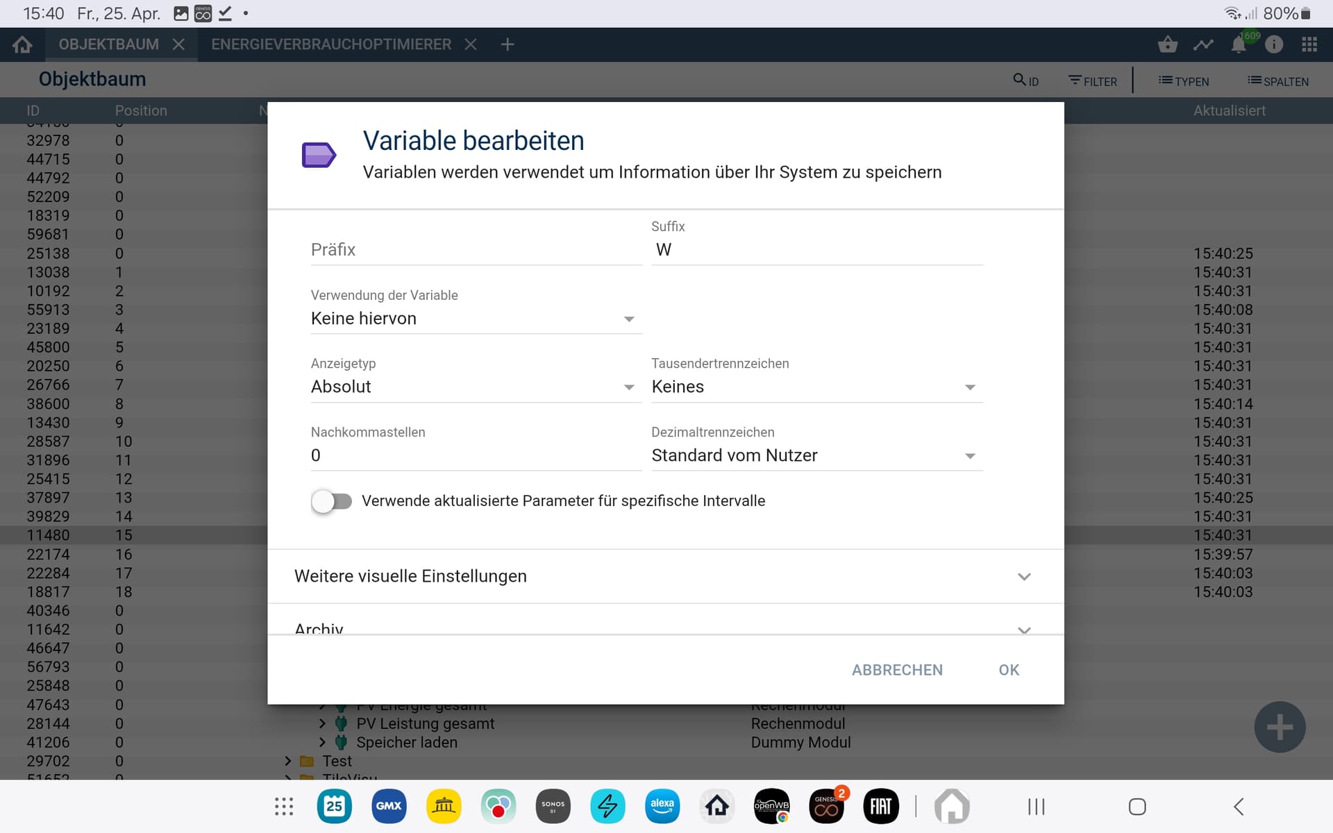

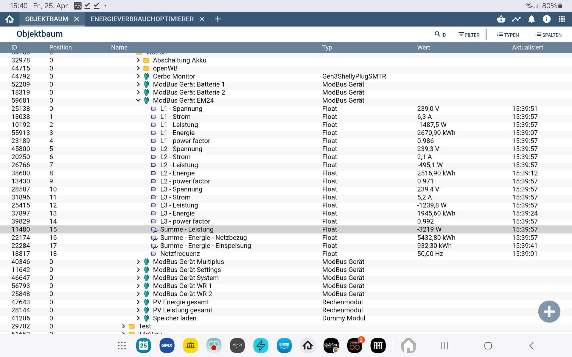

Die Variable „Verfügbare Leistung in Watt“ im Energiemanager ist bei mir der Energiezähler am Netzanschluss, was ich einspeise, oder beziehe und nicht der gesammte Solarertrag.

Okay, wenn du am Netzanschluss hängst, dann brauchst du den relativen Modus, nicht absolut.

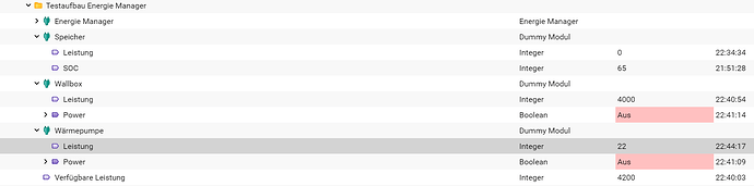

Es schalten ja beide Geräte (Wallbox und WP) aus, weil die Wallbox nicht gleich auf den Befehl reagiert beim nächsten Durchlauf wird auch WP ausgeschaltet.
Das mag ja noch ok sein, steigt aber die verfügbare Leistung wieder an, weil unterdessen die WP auf Standby geschaltet hat (22W), will die Wallbox immer noch ausgehen. Sollte hier nicht die Wallbox wieder aktiviert werden?
Das Problem ist, dass wenn die Fehler auftauchen, ich das nicht gleich aufzeichnen kann, weil ich auf der Arbeit bin oder erst am Abend feststelle, dass es nicht funktioniert hat oder zu wenig Sonne in der Freizeit etc…
Darum mein Testaufbau.
Ich habe die Wallbox als normalen Verbraucher integriert, weil diese sich die Leistung automatisch nimmt, ich schalte sie nur ein oder aus. Sie hat keine Phasenumschaltung. Sie nimmt von 4-11kW, je nach Überschuss. Dies steuert das EMS selber. Daher ist diese mit 4000W als normaler Verbraucher integriert.
Und was ist mit der Grenze zwischen 4000W und 3900W? Warum wir hier die Wallbox wieder aktiviert (in meinen letzten zwei Printscreens).

Dein zweiter Anwendungsfall ist natürlich besonders, da deine Wallbox im „Standby“ ja schon ihren vollen Verbrauch hat. Ich vermute, dass der Energie Manager darüber stolpert, ich schaue mir das aber nochmal an und baue mir damit selbst ein paar Testfälle.
Das haben wir bei uns noch nicht gehört. Magst du dazu mal ausholen und uns ggfs. ein Datenblatt deines Energiespeichers posten, welches das ausführt? Unser Stand ist eigentlich, dass ein Energiespeicher eigentlich immer bis zu X Watt aufnehmen kann, egal wie viel da drin ist, außer natürlich er ist voll.
So, ich habe mir das nochmal ein bisschen angeschaut. Intern berechnet der Manager für jedes Gerät den aktuellen und den maximalen Verbrauch. Der maximale Verbrauch ist dabei einfach der eingestellte Wert und im einfachen Fall ist der aktuelle Verbrauch halt der Wert aus der entsprechenden Variable. In weiteren Schritten wird ein Gerät, dessen Verbrauch schon am Maximum (oder darüber) ist nicht als Ziel fürs Anschalten betrachtet, da es ja bereits auf vollen Touren läuft. Deswegen klappt es mit 3900, da dies unter dem Maximalwert von 4000 liegt.
Ich frage mal ganz blöd, basieren deine Experimente hier auf echten Geräten oder probierst du einfach mit Zahlen rum? Denn wenn ein Gerät ausgeschaltet ist und trotzdem den angegebenen Maximalverbrauch verbraucht, dann wirkt das auf mich nicht korrekt. Eine Ausnahme wäre hier eine Übergangsphase, aber da wäre es kein Problem, denn diese geht vorüber und danach greift der Energie Manager wieder wie erwartet.
Aber falls es hierfür echte Szenarien gibt, die ich nicht parat habe, hole gerne aus und wir überlegen uns mal, wie wir das geschickt umsetzen können.
