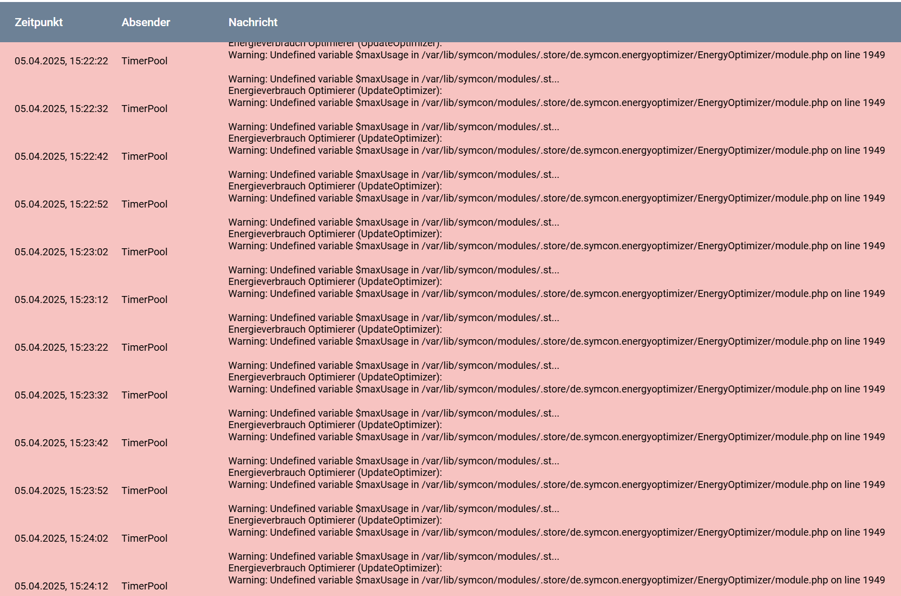

Bei mir schon wieder ziemlich viel rot seit dem letzten bzw. vorletztem update.
05.04.2025, 15:21:12 | TimerPool | Energieverbrauch Optimierer (UpdateOptimizer):
Warning: Undefined variable $maxUsage in /var/lib/symcon/modules/.store/de.symcon.energyoptimizer/EnergyOptimizer/module.php on line 1949
Habe aber eigentlich keine „undefininierte Variable“. alles eingetrgen
Irgendwas scheint hier mit den Bedingungen nicht zu funktionieren.
Es sind keine Mindestlaufzeiten definiert.
Der Optimierer erkennt zwar richtig, dass nicht mehr alle Bedingungen erfüllt sind, trotzdem wird weiterhin angesteuert.
Der Energieverbrauch Optimierer schaltet Energiespeicher (noch) nicht zum Entladen, das muss die Batterie selbst machen. Wenn die Batterie sich aber bereits entlädt, dann wird dies in die Optimierung mit einbezogen und die entladene Leistung wieder frei gemacht. Ich habe aber noch als Thema offen, dass der Optimierer auch aktiv den Speicher entlädt.
Das sollte rein kosmetisch sein, soll aber natürlich trotzdem behoben werden. Der Fehler liegt nicht an deiner Konfiguration sondern da hatte ich einen kleinen Dreher. Ich habe meine Tests auch mal optimiert, damit solche kosmetischen Fehler besser auffallen.
Magst du mir von dem Vorgang ein Debug Log schicken? Dann schaue ich mal was da los ist.

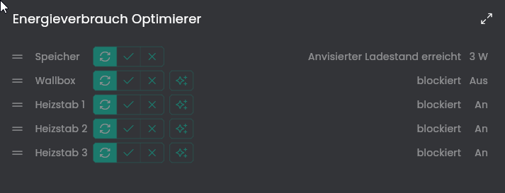

Jetzt hab ich auch ein eher neues Problem.
Ich hab 3 Geräte die darüber gesteuert werden. Derzeit ist nur ein 3,5kW Heizstab aktiv den ich 0-100% regeln kann. Der ist auf Prio 1 gestellt aber der einzige der auf Automatik steht.
Problem:
Obwohl der Überschuss laufend über 4000 W liegt, nutzt der Heizstab nie die volle Energie. Und ich denke ich hab nun gefunden warum nicht.
Offenbar nimmt der auch die Aktuellen Verbräuche der anderen beiden (oder mindestens den von Prio 1 obwohl die gar nicht eingeschaltet sind.
Das macht aber doch keinen Sinn, denn der laufende Verbrauch der WP taucht ja gar nicht bei der Überschüssigen Energie auf.
Das Gerät ist eine Wärmepumpe die dann eben zwischen 1000 und 3000 W braucht in ihrem normalen Betrieb (nicht über den Energie Manager).
Immer wenn die WP gerade mehr braucht, reduziert der Heizstab.
Die Funktion der WP über den Energie-Manager ist dass wenn aktiv würde die in einen „Überladungsmodus“ gehen, sie nimmt sich dann deutlich über 5000 W wenn ich genug Überschuß hätte.
Aber sie braucht natürlich auch im Normalbetrieb Leistung von 0 bis teils 4000 W. Daher darf der Wert nicht ein weiteres mal abgezogen werden wenn gar nicht auf aktiv gestellt.
Denke das hängt mit einer für diesen Fall falschen Berechnung der verfügbaren Energie zusammen, die auch nicht aktiv Geräte in die Berechnung mit einbezieht.
Cheers Seppm
EDIT: Jetzt hab ich es gut gesehen. Wenn ich den Heizstab de-aktiviere im Energie Manager, dann bleibt der geplante Verbraucht trotzdem die Summe der aktuellen Leistungen von Wärmepumpe und Heizstab.
Daher würde ich annehmen dass die Berechnung des geplanten Verbrauches nicht stimmt, denn was soll geplanter Verbrauch sein wenn alle Geräte im Manager deaktiviert sind.

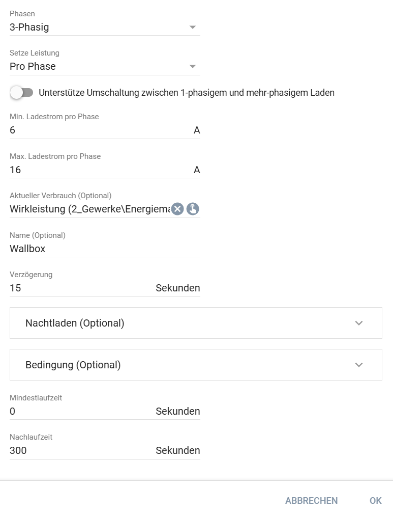

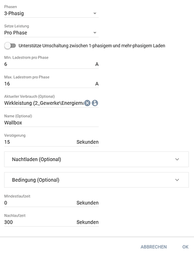

Ja, ich habe die aktuelle Wirkleistung in W per Variable eingebunden und eine Nachlaufzeit von 300 Sekunden
Ich beobachte das auch gerade etwas mehr. Liegt vielleicht auch an den Wolken, die das ganze verursachen. ich beobachte weiter
Ich habe nochmal geprüft, aber die Nachlaufzeit sollte im Laufe des Verhaltens aus deinem Debug nicht wieder aufgezogen werden. Ab der nächsten Version logge ich das Erneuern der Nachlaufzeit auch mal, damit ich auch ganz sicher sein kann :wink:
Die Nachlaufzeit wird aktuell bei z.B. 0A auch immer wieder aufgezogen. Vielleicht aber gar nicht so doof, da dann nicht direkt bei jedem Sonnenstrahl zwischen den Wolken wieder die Ladung gestartet wird.

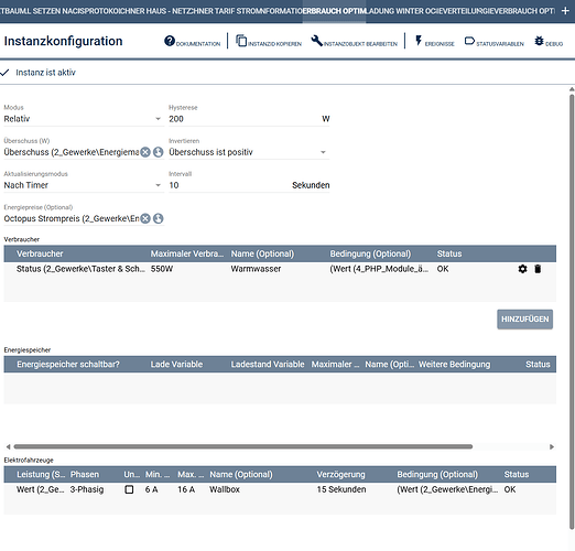

nach unserer Klärung hab ich auf Relativ umgestellt mit einer Variabeln die genau die Zählersituation zum Grid darstellt (hier negativ wenn Einspeisung und positiv wenn Bezug/Kauf von Strom).
Damit sieht es nun deutlich besser aus. Danke für den Hinweis!
Allerdings sehe ich schon dass ich dann jetzt auch unbedingt den Speicher mit integrieren muss und das E-Car (bei beiden kann ich aber nur bedingt regeln, daher hab ich das noch nicht gemacht).

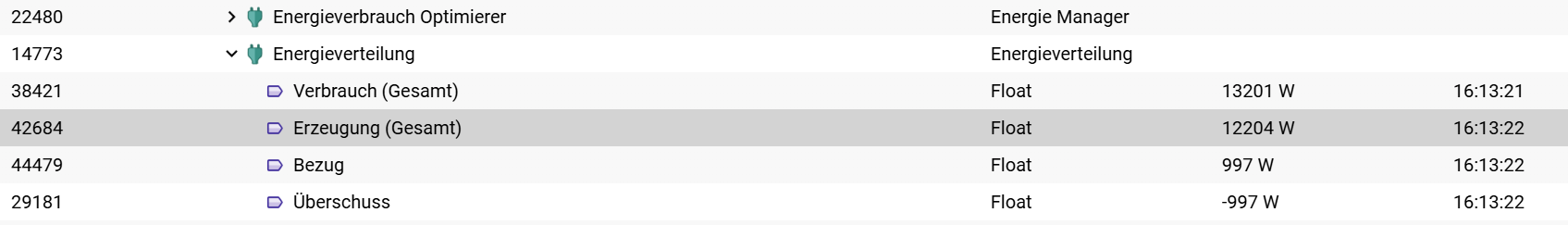

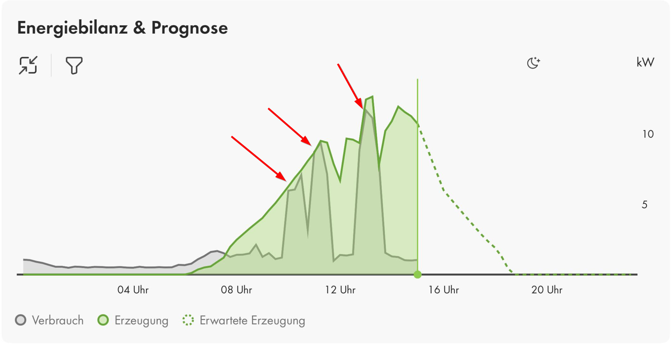

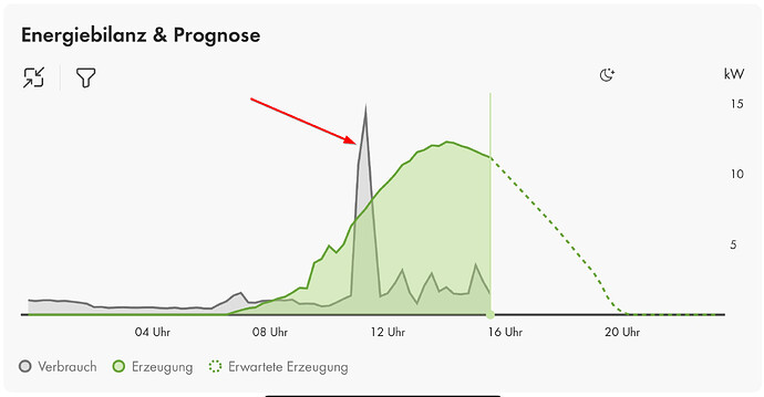

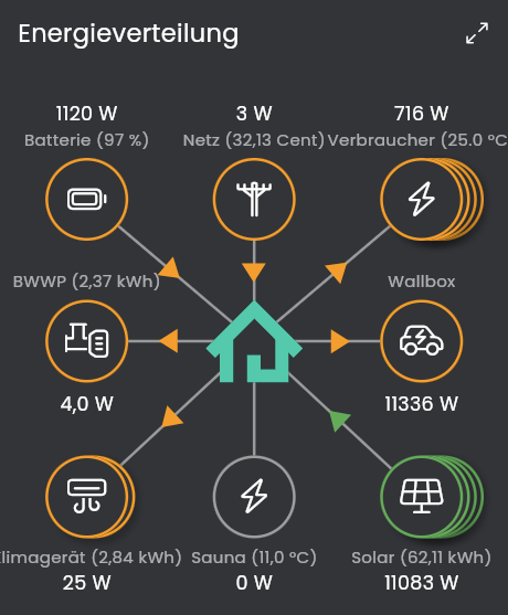

@Dr.Niels Schau dir bitte noch mal die Zahlen an. Was mach ich mit meiner Batterie verkehrt. Symcon sind alle Zahlen bekannt, aber meine „Erzeugung“ steigt immer um die Leistung, mit der gerade die Batterie entladen wird.

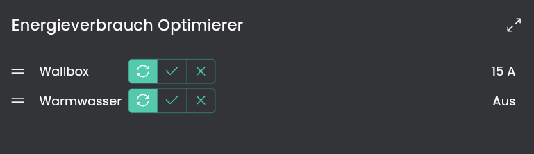

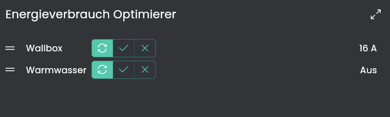

Das Auto wird gerade vom Optimierer mit 16A geladen obwohl mind. 1000W weniger zur Verfügung stehen. Das lief letztens noch wunderbar. (Auch der Nachlauftimer wird gerade nicht mehr aufgezogen sondern es läuft gar keiner) sehr komisch. Dump anliegend.
Die Batterie ist nicht im Optmimierer hinterlegt, war sie bisher auch nie. Sie ist nur in der Energieverteilung als „Batterie“ Verbraucher hinterlegt.

Da ist definitiv irgend ein Bug vorhanden. Hatte heute morgen mal ne Zeitlang manuell geladen und auf 16A gestellt… dann wieder auf Automatik und die Automatik hat nicht übernommen. Habe eben ein paar mal hin und her stellen müssen und nach dem 3 mal Auto - Manuell - Auto hats wieder funktioniert. Der Nachlauftimer läuft und er regelt auch wieder richtig. Aber musste definitiv ein paar mal hin und her schalten.
EDIT 2:
Liegt defintiv nicht am umschalten zum maneuellen Modus… ich hatte ihn von vorhin nicht mehr angefasst und sauber auf automatik laufen und schaue gerade wieder auf den Bildschirm und er regelt nicht mehr. Der Timer ist abgleaufen und er regelt einfach nicht mehr und bleibt bei 15A hängen und entlädt schön meine Batterie mit 8000W :frowning:
Das hat irgendwas mit der Nachlaufzeit oder der neuen Funkton darunter zu tun.
EDIT 3:
Hier sieht man mal, wie gut das Lademanagement des Optimierers ende März noch funktioniert hatte. Er hat den Überschuss wirklich perfekt ausgeregelt für die Wallbox.
Und nach den letzten Updates, ich weiß leider nicht mehr welches, funktionierts einfach nicht mehr sauber.
Aktuelle Probleme, welche bir mir auftreten:
  • Er regelt manchmal super, dann hängt er irgendwann und regelt nicht mehr
  • Er hört manchmal nicht mehr auf zu laden wenn die Nachlaufzeit abgelaufen ist und regelt dann auch nicht mehr.
