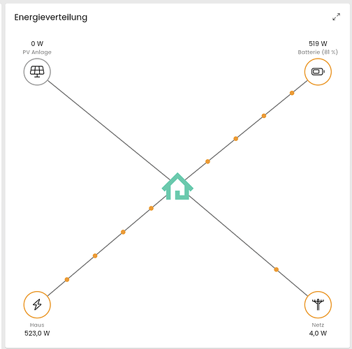

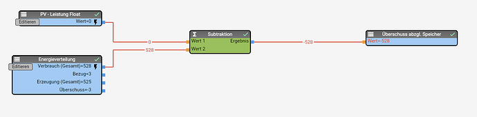

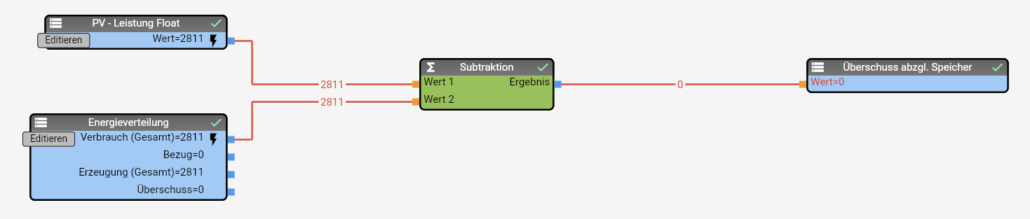

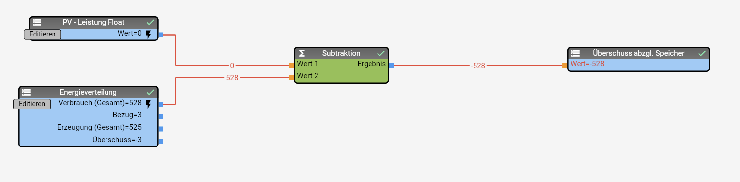

Hier mal die Screenshots:
Überschuss in der Energieverteilung ist nahezu „0“, da ich Strom vom Speicher entnehme. Stimmt so, da ich keinen Strom vom EVU beziehe.
Meine Variable „Überschuss abzgl. Speicher“ dagegen bei - 528. Somit arbeitet der Energieverbrauchsoptimierer so wie ich mir das vorstelle.
Vielen Dank für die Unterstützung

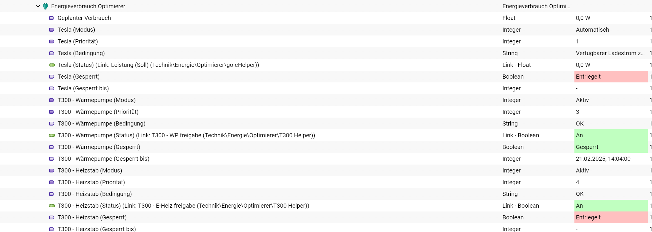

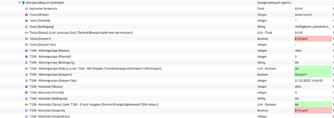

ich bin gerade dabei den Optimierer in Betrieb zu nehmen und zu konfigurieren.
Aktuell hinterlegt hab ich die Wallbox, die Wärmepumpe sowie ein Heizstab für das Warmwasser.
Die Konfiguration sieht wie folgt aus:
Meine PV Analge kann in der Spitze 5kW liefern. Das Auto hat die höchste Priorität und kann eine Range von 1,4kW - 11kW an Leistung abdecken. Anschließend kommt die Wärmepumpe mit 0,4kW und zuletzt der Heizstab mit 2kW.
Nach meinem Verständniss der Doku sollte der Gesamte Überschuss (wenn größer 1,4kW) ins Auto gehen. Die beiden anderen Verbrauchen sollten ausgeschalten sein da kleinere Priorität.
Tatsächlich war es aber so dass sich das Auto und die Heizung die Leistung geteilt haben. Und zwar hat sich der Heizstab eingeschalten, lief für die mindest Laufzeit, ging wieder aus und hat sich nach einiger Zeit wieder eingeschalten.
Ist das verhalten so zu erwarten, oder kann ich an meiner Konfiguration etwas ändern?

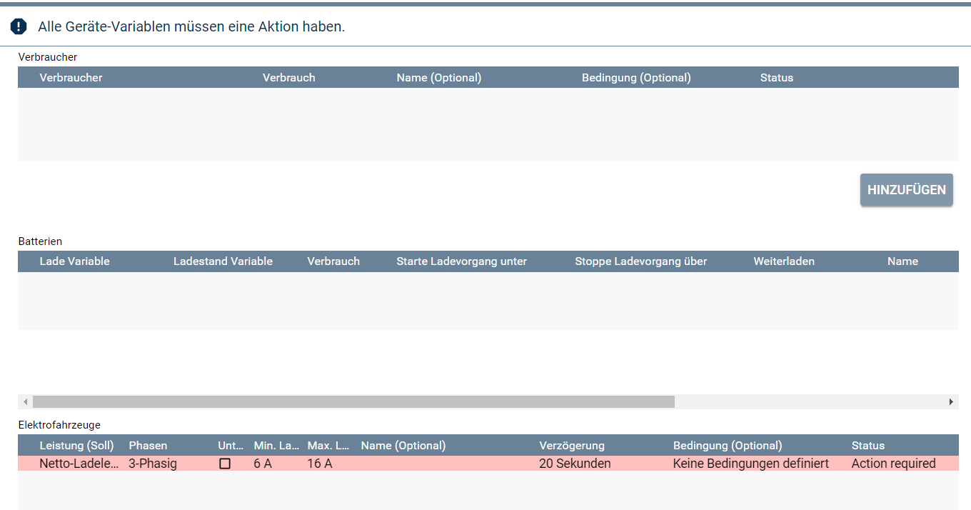

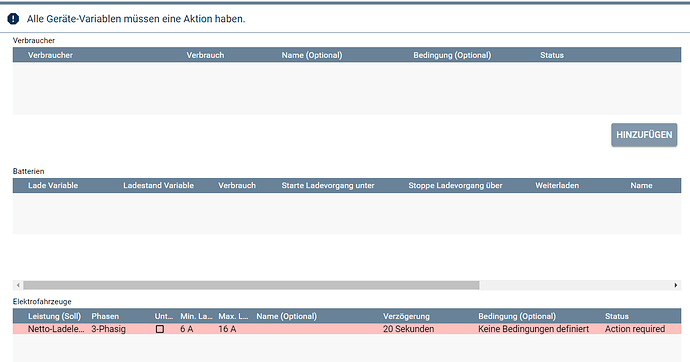

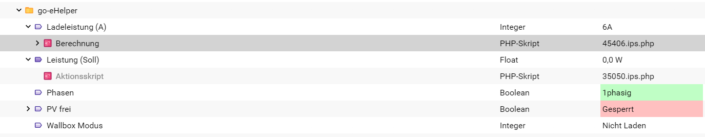

Ich versuche gerade den Verbrauchsoptimierer in Betrieb zu nehmen, komme aber irgendwie nicht weiter:
Es soll lediglich der Tiguan aufgeladen werden. Geladen wird über eine Keba P30 mit dem Modul aus dem Modulstore. Wenn ich die Parameter allerdings eintrage, bekomme ich die Fehlermeldung
„Alle Geräte-Variablen müssen eine Aktion haben“
Wo liegt der Fehler?
Ich gebe die Zielvariable der Wallbox an, damit diese weiss welche Leistung sie an das Auto weitergeben kann. Viel mehr kann ich doch gar nicht einstellen.
Ist die Variable aus dem Modul, die du im Energieoptimierer hinterlegt hast, schaltbar?
genau, vlt. fehlt einfach das Aktionscript?
cheers Seppm

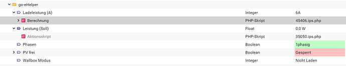

Das wird so OutOfThe Box unter umständen nicht direkt funktionieren.
Ich gehe davon aus dass die Keba auch mehrer Variable hat ua. zum Ein/Aus schalten und zum Regeln der Leistung? Der Energie Optimierer erwaret eine Varaible welcher er die Leistung in Watt übergeben kann, diese muss außerdem eine Variablen Aktion enthalten.
Ich habe das bei mir über eine Dummy Varialbe gelöst (Ladeleistung Soll). Diese ist im Optimierer hinterlegt.
Die anderen Variablen werden dann mit einem Script gefüllt und übertragen ihen Wert an die Werte der Wallbox. Hier das Script als Inspiration:

Danke für das Script, ich schau mir das heute Abend mal an ob ich da irgendwas basteln kann.
Die Variable, die ich befüllen wollte, hat kein Script und auch keine direkte Aktion. Ich wollte von diesem Wert den der Verbrauchsoptimierer errechnet, noch 800 Watt abziehen, damit die Wallbox nicht immer direkt die PV-Batterie wieder leer lutscht.
