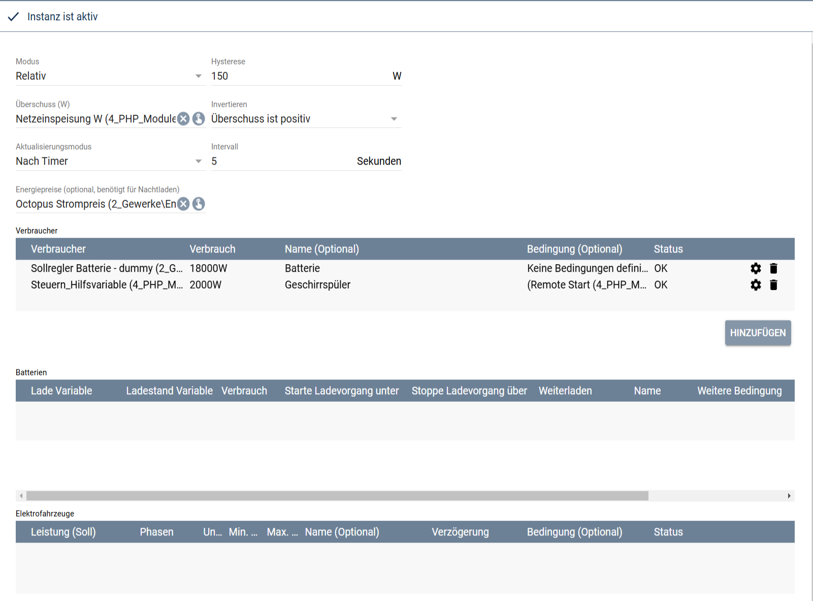

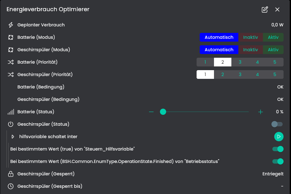

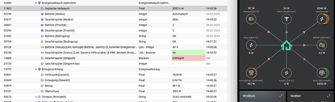

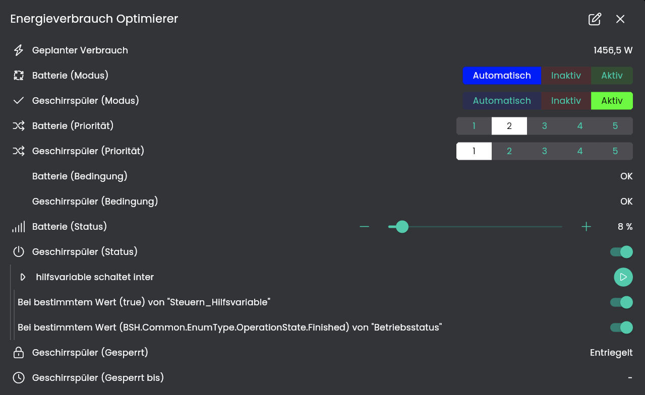

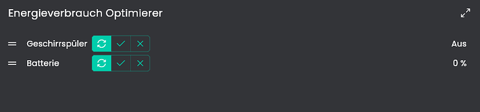

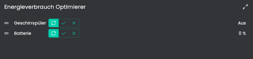

Wieso wird mein Geschirrspüler in diesem Fall mit genug überschuss und Prio 1 nicht aktiviert ?

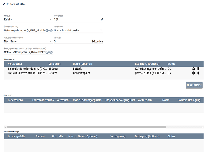

Geschirrspüler wurde mit 2000W angelgt und einer Mindestlaufzeit von 15000 Sekunden.
Die Batterie hab ich als Prio 2 hinterlegt. (sie wird nicht aktiv geregelt) nur in der Logik hinterlegt.
Wenn ich 6000W Ünerschuss habe und 2000W für den Geschirrspüler eingeplant werden, müsste doch auch die Batterie mit Prio 2 den Rest auffüllen (4000W) oder ? Aber nichts davon funktioniert.

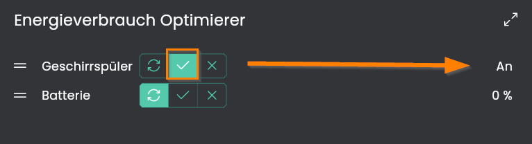

Sobald ich manuell den Geschirrspüler von „auto“ auf „aktiv“ geschaltet habe, lief er auch los. und auch die Batterie wird virtuell geregelt (wie gesatgt, die Batterie wird nicht aktiv über symcon gesteuert) und ein geplanter Verbrauch wird angezeigt (welchen ich auch absolut nicht nachvollziehen kann)

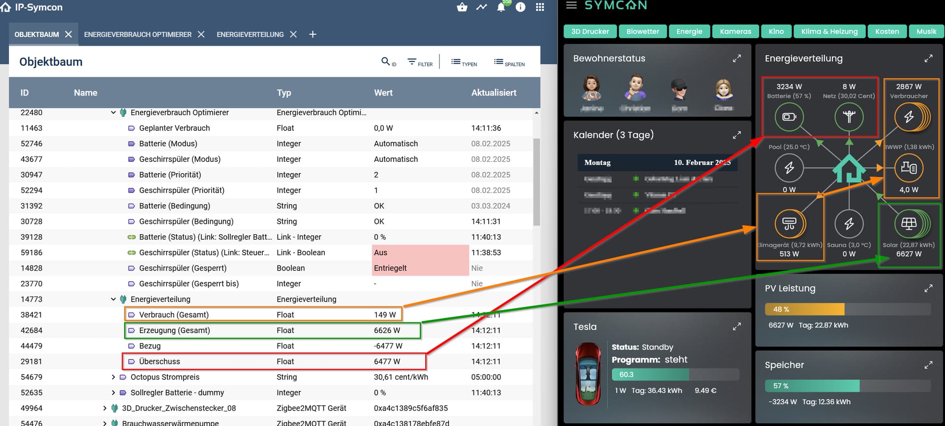

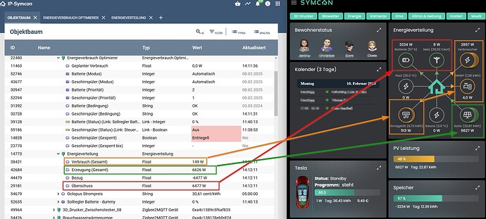

Der Wer „Erzeugung“ passt und aber Verbrauch müsste doch die Summe aus allen Verbrauchern sein oder ? ggf. zuzüglich noch der Batterie, weil sie ja theoretisch die 18kW als Prio 2 Verbraucher ziehen könnte.

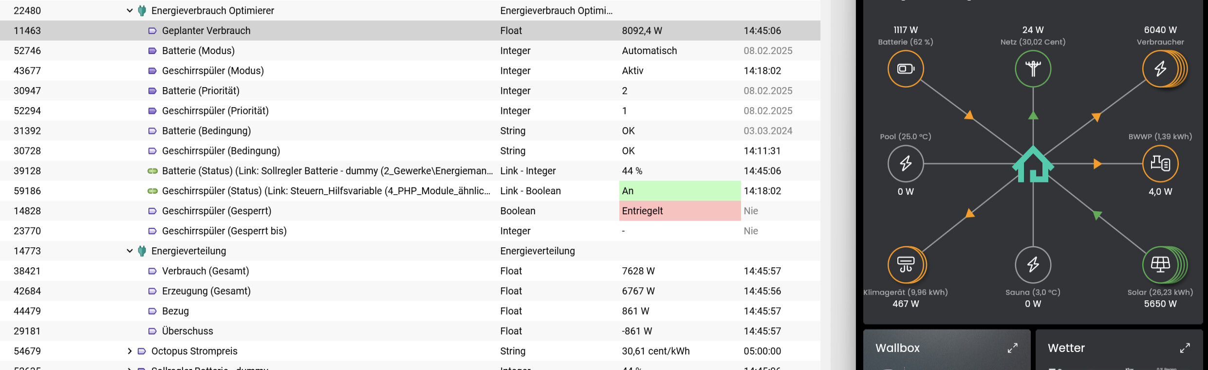

2. Beispiel jetzt aktuell:
Wieso hab ich ein geplanten Verbrauch von 8kW und wieso regelt er die Batterie „virtuell“ bei mir auf 44% wenn ich nur 1,1kW tatsächlich über habe bzw. eine Solare Erzeugung von 5,6kW ? Denn alles was ich über habe geht bei mir in die Batterie. Das ergibt doch null sinn. Die Energieverteilung sagt doch auch dass ich einen negativen Überschuss habe. Das einzige was hier gerade passt ist die Erzeugung und der Verbrauch. Also Summe aus Batterie + Verbraucher = 7628W
Gibt es hier eine Selbsthilfegruppe ? :crazy_face: :stuck_out_tongue: :grinning:
Vielleicht weil du die Netzeinspeisung als Referenz nimmst?
Ist diese nicht Null wenn die Batterie geladen wird’?
Theoretisch…
Die Werte sind nur für die Planung. Wenn jetzt deine Prio1 zb 4000W statt 2000W ziehen würde, könnte Prio zwei bei tatsächlich übrigen 2000W nicht mehr zuschalten
Oh mann… da ändert man einmal zum testen die Variable für den Überschuss zur Netzeinspeisung und vergisst es vor lauter Ärger :heart_eyes: Danke. Bediene mich jetzt mal weider der Überschuss Variable von der Energieverteilung. Die Tage mal testen. Aber das war schon mal ein richtig dummer „30cm vorm Bildschirm“ fehler.

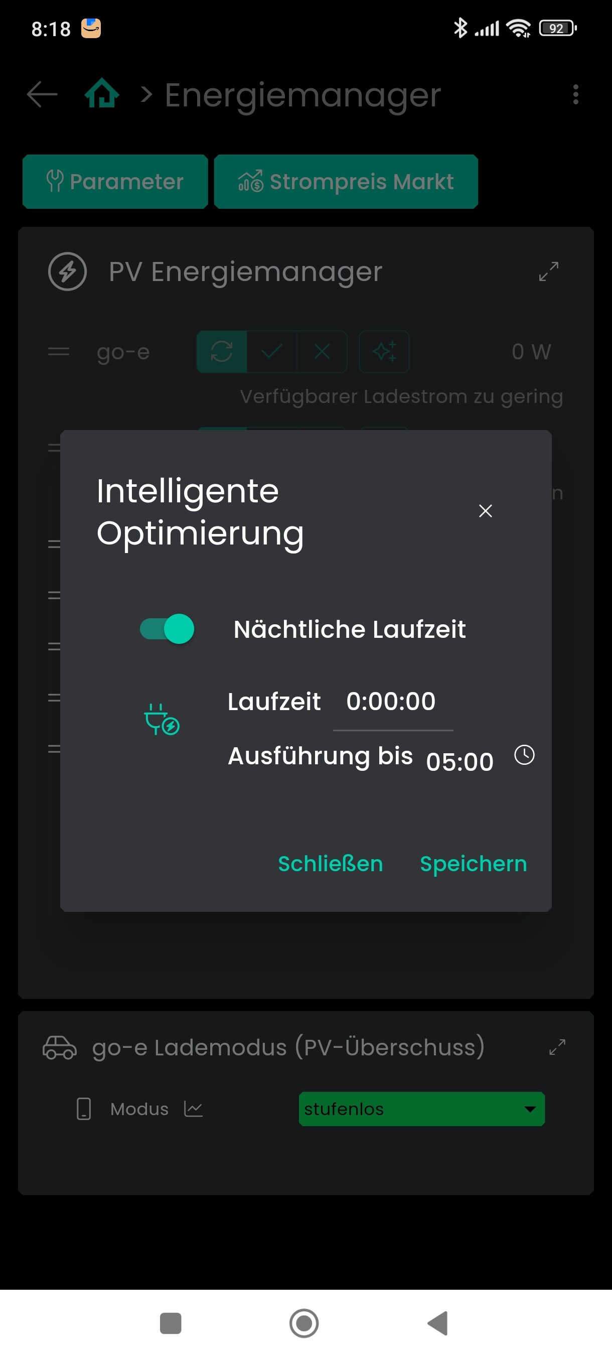

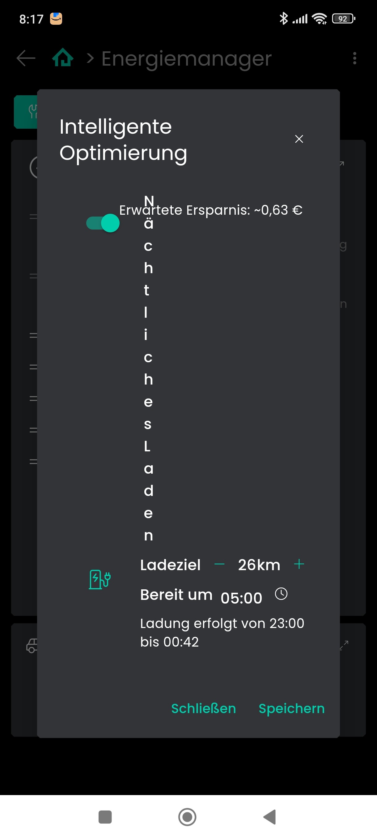

Hallo, ich habe das Problem dass beim Nachtladen des E-Autos nur mit 3680W geladen wird anstatt 11040W !
Beim normalen Überschussladen funktioniert alles u. geht hoch bis 11040W.

Die Lücke hast du eigentlich genau richtig verstanden und wir haben das eigentlich auch ausführlich getestet… Magst du sonst mal deine Konfiguration vom Optimierer posten? Die kannst du via IPS_GetConfiguration abfragen, dann schaue ich mal, ob bei dir irgendwas besonders ist…

Ja, sollte es. Ich schaue bei mir auch noch mal, wenn das mehrere hier haben… Aber poste auch du gerne deine Konfiguration
Im Anhang meine Config vom Optimierer
Optimierer Config.txt (6,5 KB)

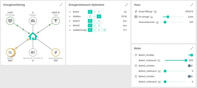

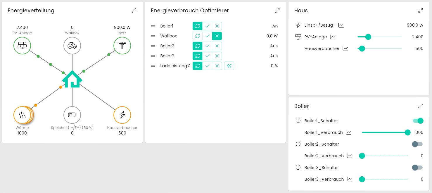

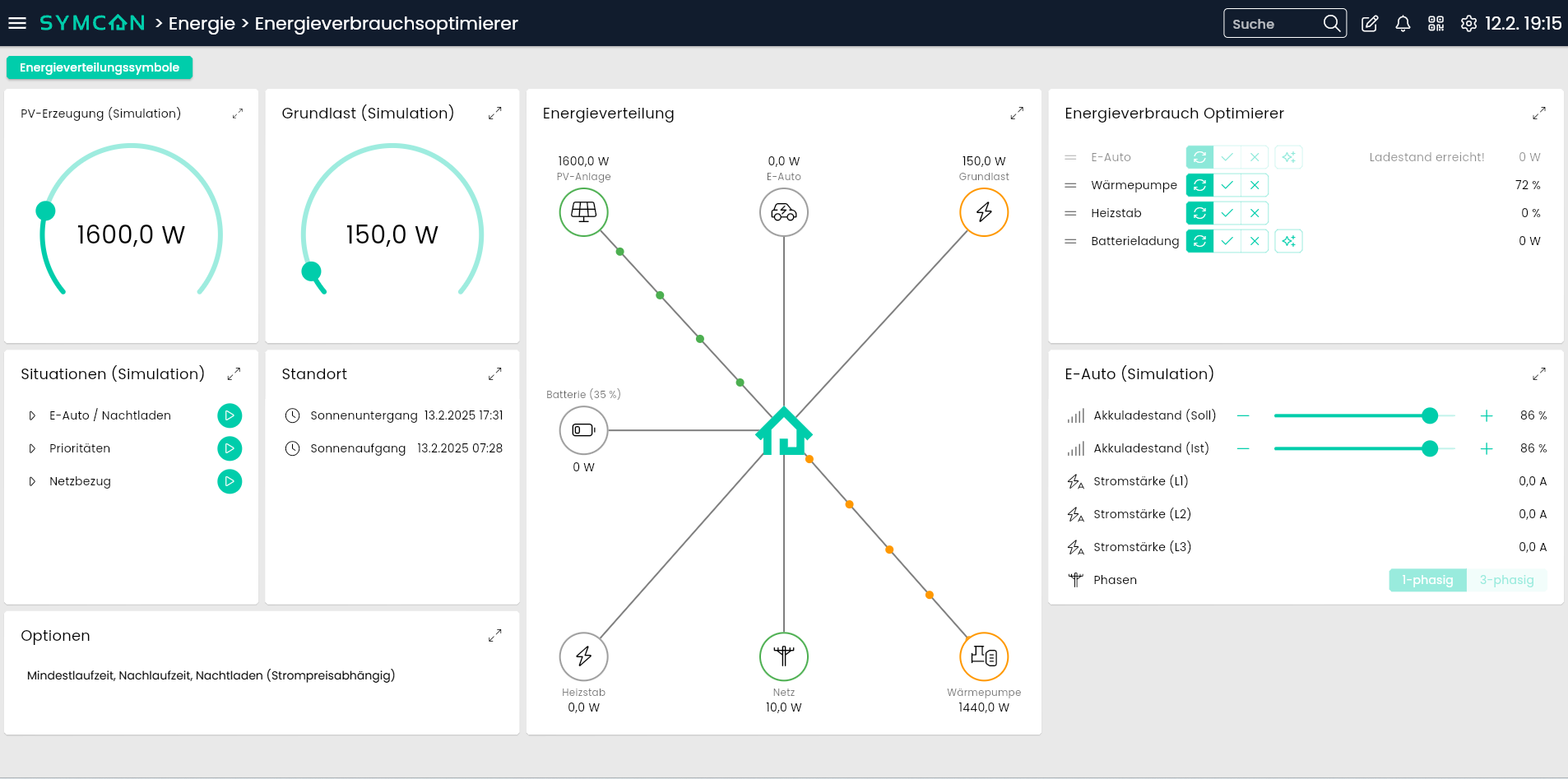

Auch von mir hier die Config. Ich muss dazu sagen, dass ich mir am WE mal die Mühe gemacht habe und einen Simulator gebaut habe. Heißt, eigene Variablen und einen Optimierer, womit ich nur die Variablen verändere aber nichts echtes steuere. Aber trotzdem ist das Verhalten mit der fehlenden Lücke gut erkennbar.
Config_Optimierer_Ubari.txt (1,1 KB)
In dem Screenshot ist es so, dass von der PV 2.400W kommen und 500W durch die Hausverbraucher vor dem Optimierer abgezogen werden. Sind noch 1.900W übrig.
Der Boiler 1 benötigt 1.000W, die er bekommt. Der Boiler 3 benötigt ebenfalls 1.000W, die aber nicht übrig sind. Der Boiler 2 braucht nur 500W, die er aber nicht bekommt. Auch der Speicher könnte stufenlos noch Energie bekommen, was er aber auch nicht bekommt.
Kann es sein das die Lücke nicht bis zur letzten Priorität gesucht wird?
Ich hatte mich tatsächlich vertan. Die aktuelle Implementation des Optimierers gibt nicht an niedrigere Prioritäten ab, sofern die obere nicht komplett ausgefüllt ist. Ich bin aber gerade an genau dieser Baustelle dran :slight_smile:

Mir ist auch noch etwas aufgefallen, der Energieoptimierer speist nicht den kompletten Überschuss ein, 10 Watt gehen immer noch ins Netz. Ich habe mir das angesehen und der Grund liegt, nach meinem Verständnis an der Prozentanzeige bzw. Prozenteinteilung.
Das Wärmepumpe hat eine maximale Leistung von 2 KW hinterlegt.
Pro 1 % = 20 Watt. Bei 72 % verbraucht Sie 1440 Watt, bei 73 % würden ihr 1460 Watt zugewiesen werden. Dadurch das aber nur 10 Watt zur Verfügung stehen aber für 73 % 20 Watt benötigt werden, werden die 10 Watt ins Netz eingespeist.
Wie kann man die 10 Watt noch in die Wärmepumpe bekommen? Müsste der Energieoptimierer hierbei mit Nachkommastellen arbeiten? z.B. hier mit 72,5 %?

Bezüglich dem Nachtladen hast du noch nichts gefunden, warum nur mit 3680W anstatt 11040W geladen wird?
Guten morgen,
Das klingt nach einem Problem 1/3 phasig umzuschalten. Kann die Box/Auto das?
ja der goe kann das. es funktioniert ja auch das Überschussladen mit Phasenumschaltung u. bei manueller Ladung geht auch 11040W.
Problem ist nur beim Nachtladen…(Wert von Optimierer ist nur 3680W)

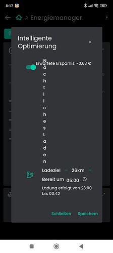

Das Anzeige Popup zum Einstellen vom Nachtladen ist auch schlecht dargestellt. Die Zielkilometer werden abgeschnitten…
Auch beim Nächtlichen Einschalten von normalen Verbraucher kann man die Laufzeit nicht eingeben.
