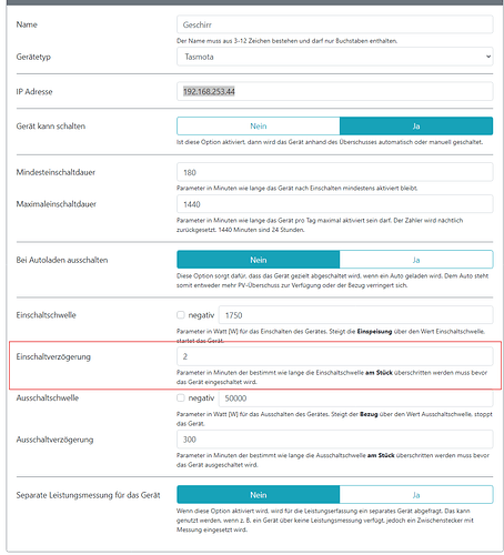

Na eben einfach eine Zeit vorgeben, wie lange der Überschuss bestehen soll, bevor der Verbraucher aktiviet wird. Ich will z.B. den Kompressor der Wärmepumpe, bei einem kurzem Wolkenloch, nicht einschalten.
Ja aber da ist doch das Problem. Dann wartest du die 5 Minuten Überschuss ab, schaltest dann den kompressor an und dann kommt das wolkenloch? Du bräuchtest dann eher eine Variable die dir die Beständigkeit des Wetters gibt. Sprich den bis dato verlaufenden Tag und darauf basierend go oder nogo…
Ja, da hast Du schon recht, aber es wäre trotzdem schön, wenn man eine Einschaltverzögerung eingeben könnte.
Siehe bei Open WB, da gibt es diese Möglichkeit.

@mknee Mindestlaufzeit und Nachlaufzeit schlagen meiner Meinung nach schon in zwei recht unterschiedliche Kerben. Die Mindestlaufzeit ist für sowas wie eine Waschmaschine. Wenn diese aktiviert wird, dann muss sie auch durchlaufen. Erst wenn die Wäsche fertig ist und die Mindestlaufzeit durch ist darf sie wieder abgeschaltet werden. Die Nachlaufzeit ist eher für E-Autos, bei denen ein kurzzeitiges Aus- und Einschalten zwar möglich, aber recht aufwendig ist. Da verhindert die Nachlaufzeit, dass der Ladevorgang nur wegen einer kurzen Wolke an einem sonst sonnigen Tag unterbrochen wird. Die Verzögerungszeit wäre damit sozusagen das Gegenstück zur Nachlaufzeit. Wie würdest du dir das technisch vorstellen? Mein erster Ansatz wäre es , wenn das Gerät mit Verzögerungszeit an der Reihe ist, die Energie erst einmal zu reservieren und während der Verzögerungszeit einzuspeisen. Wenn die Energie die ganze Verzögerungszeit verlässlich da war, also eingespeist wurde, wird das Gerät aktiviert. Wäre das so auch deine Vorstellung?
Ja, genau so.
Erst wenn Überschuss verlässlich in der eigestellte Verzögerungszeit zur Verfügung steht, dann den Verbraucher einschalten. Falls der Überschuss in dieser Zeit wegbricht den Verbraucher nicht aktivieren.
Mindestleistung und bei Betrieb Abschaltung nach X Minuten wenn zu wenig Erzeugung, habe ich schon weiter oben Angesprochen. Genauso wie einige weitere Dinge. EVCC macht es so und das funktioniert sehr gut.
