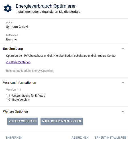

Moin zusammen. Irgenwo hab ich nen hänger… :stuck_out_tongue:
Hab 8.0 installiert und laut Doku soll es im Energieverbrauchsoptimierer jetzt ne Menge mehr Optionen geben. Energiepreise und Batterien fehlen bei mir und ein Modulupdate gibts für mich auch nicht. Oder muss ich beim Modul zwingend auf „Beta“ ?
Ja, die Anpassungen für die 8.0 sind noch auf dem Beta-Kanal. Das müssen wir nochmal hochstufen :slight_smile:

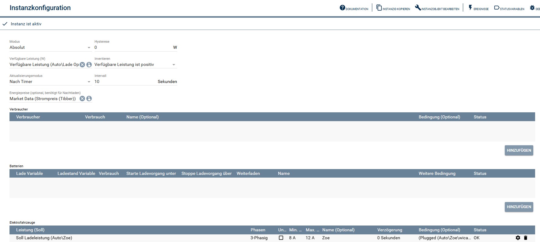

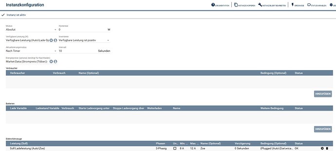

Ich habe mich sogleich an den Optimierer gewagt, da ich damit eine Best-Price Optimierung für unsere E-Autos realisieren möchte.
Da hätte ich gleich Fragen :wink: :
  • Warum eigentlich nur nächtliches Laden? Im Sommer werden die richtig günstigen Zeiten sicher am Mittag liegen.
  • Habe ich die „Leistung (Soll)“ Variable richtig verstanden? Im Absolut Betrieb mit „Verfügbare Leistung“ > 0 (als Test fest auf 8000) und Modus „Active“ sollte da nicht die „verfügbare Leistung“ in die Variable „Leistung (Soll)“ geschrieben werden?
    Ich bekomme im Log nur: „No matching found“. Was dazu passt, dass ich keine Geräte sondern nur 1 Auto angelegt habe.
Wahrscheinlich sehe ich den Wald vor Bäumen nicht und würde mich über Starthilfe freuen. :slight_smile:
Edit: Der zweite Punkt scheint sich erledigt zu haben. Ich habe die Aktion an Leistung (Soll) neu erstellt, jetzt kommt der Wert.
Die Frage nach der Nachtbeschränkung bleibt aber. :wink:

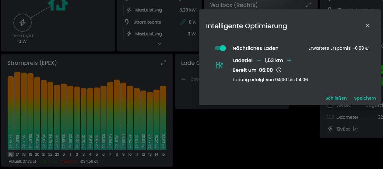

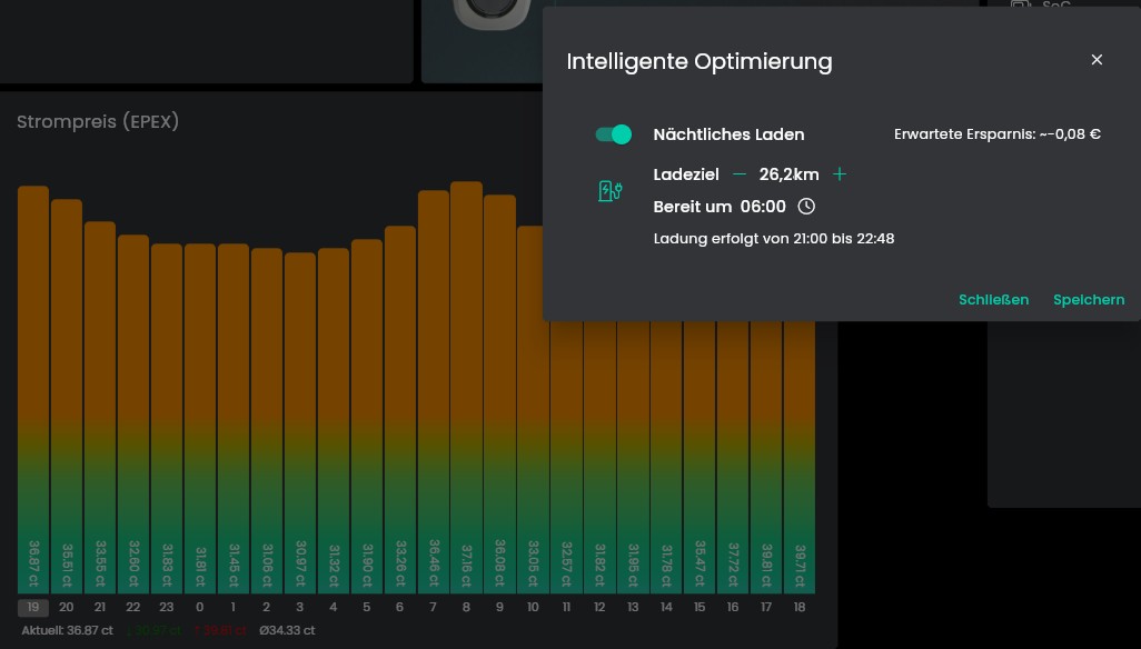

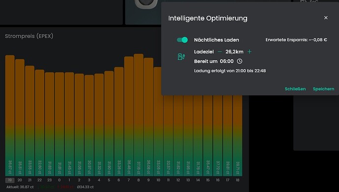

Mir ist aufgefallen, dass der Optimierer für Nachtladen nicht wirklich die günstigste Zeit berechnet.
Er fängt zu früh an.
Hier wäre die beste Zeit nach meinem Verständnis zwischen 2-3 gewesen.
[{"start":1738260000,"end":1738263600,"price":36.868089600000005},{"start":1738263600,"end":1738267200,"price":35.510014},{"start":1738267200,"end":1738270800,"price":33.5452169},{"start":1738270800,"end":1738274400,"price":32.6002022},{"start":1738274400,"end":1738278000,"price":31.832914000000002},{"start":1738278000,"end":1738281600,"price":31.8084},{"start":1738281600,"end":1738285200,"price":31.450495600000004},{"start":1738285200,"end":1738288800,"price":31.059497300000004},{"start":1738288800,"end":1738292400,"price":30.9651184},{"start":1738292400,"end":1738296000,"price":31.315668600000002},{"start":1738296000,"end":1738299600,"price":31.899101800000004},{"start":1738299600,"end":1738303200,"price":33.263305900000006},{"start":1738303200,"end":1738306800,"price":36.4623829},{"start":1738306800,"end":1738310400,"price":37.164709},{"start":1738310400,"end":1738314000,"price":36.0762874},{"start":1738314000,"end":1738317600,"price":33.046357},{"start":1738317600,"end":1738321200,"price":32.568334},{"start":1738321200,"end":1738324800,"price":31.8157542},{"start":1738324800,"end":1738328400,"price":31.9542583},{"start":1738328400,"end":1738332000,"price":31.7789832},{"start":1738332000,"end":1738335600,"price":35.469565900000006},{"start":1738335600,"end":1738339200,"price":37.7236282},{"start":1738339200,"end":1738342800,"price":39.8073182},{"start":1738342800,"end":1738346400,"price":39.711713599999996},{"start":1738346400,"end":1738350000,"price":39.0388043},{"start":1738350000,"end":1738353600,"price":37.0372362},{"start":1738353600,"end":1738357200,"price":35.816438999999995},{"start":1738357200,"end":1738360800,"price":34.788076700000005},{"start":1738360800,"end":1738364400,"price":33.206923700000004}]
