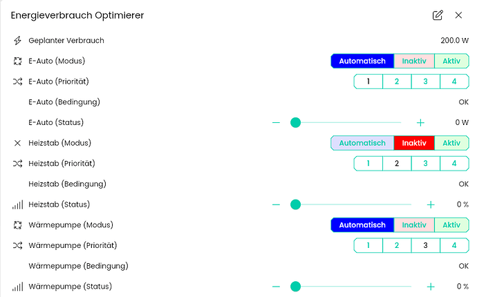

Ich habe noch ein bisschen rumprobiert im Energieoptimierer, das E-Auto auch nochmal gelöscht und erneut hinzugefügt. Je nachdem welche Einstellung man zu welchem Zeitpunkt einstellt kann das Problem reproduziert werden.
Energieoptimierer Modus = Relativ
Ich habe das ganze in einem Video einmal reproduziert.
Verbraucher werden ab geschalten + wieder hinzugeschalten.
An einem Punkt verschwindet dann auf einmal die Info „Verfügbarer Ladestrom zu gering“, obwohl der Ladestrom immer noch zu gering ist. (Minimum 230 Watt werden benötigt) Zusätzlich wird der Überschuss (200 Watt) auch nicht mehr für die Wärmepumpe genutzt die eigentlich, die in diesem Fall mit 10 % laufen sollte.

Zugehörige Übersicht der Priorisierung am Ende des Videos:
