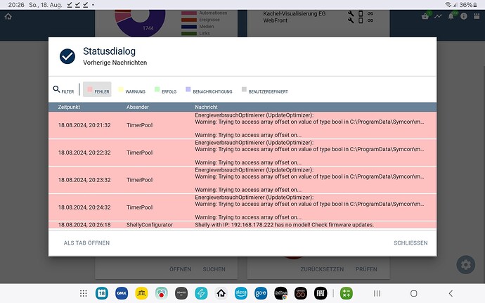

Ich bekomme nun folgende Meldungen.
und das Update kann ich irgendwie nicht installieren, die Mindestzeit und Nachlaufzeit wird aber angezeigt.
Magst du mal die vollständige Meldung kopieren?

Oh, da ist aus Versehen eine Version auf dem Beta-Kanal gelandet, die da nicht landen sollte… Wir sind aktuell an neuen Features für den Energieverbrauch Optimierer dran, diese erfordert allerdings die 8.0. Zwischendurch ist da eine Version gelandet, die Neuerungen beinhaltet, aber nicht die Kompatibilität auf die 8.0 hochgezogen hatte… Da müsstest du einfach auf den Stable-Branch wechseln. Ich nehme die problematische Beta-Version mal raus.

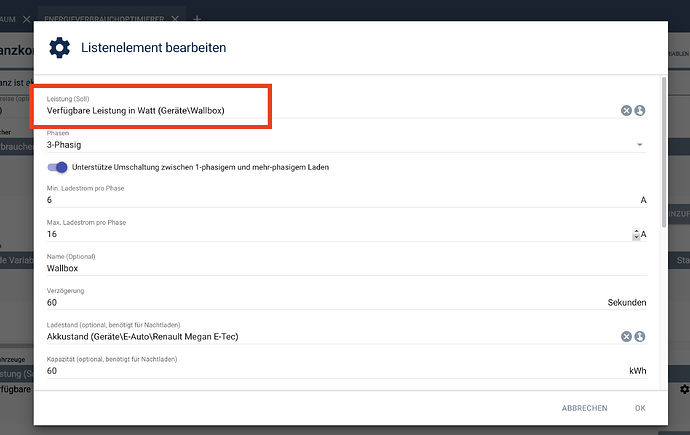

Sorry, aber nach vielen Fehlversuchen, schaffe ich es einfach nicht, den Go- e Charger einzubinden. Ich weiß, dass ich mit der Änderung der Amperzahl die Ladeleistung verändern kann. Wie ich das nun in Watt angeben kann, ist mir ein Rätsel. Muss ich den Überschuss in Watt umrechnen und dann die Variable „aktuell verfügbarer Ladestrom“ übergeben? Das sollte doch eigentlich der Energieoptimierer übernehmen?
Könnte man nicht eine einfache Dokumentation für das Einbinden erstellen, oder im Energieoptimierer die Amperzahl eingeben? Fast alle Wallboxen bestimmen die Ladeleistung in A und nicht in Watt.
Auch als ModeBus Gerät ist es nicht möglich, die Ladeleistung in Watt zu übergeben.
Für Hilfe wäre ich echt dankbar!
