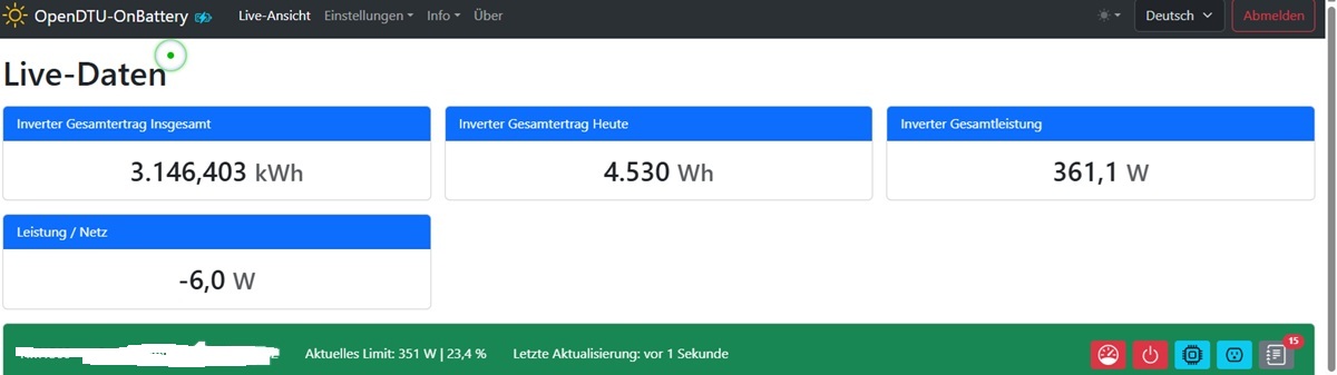

Das was der WR als Solar Energie ins Haus einspeist siehst Du auf der OpenDTUonBatterie Webseite bzw beides.
Und, Du holst Dir die Daten per Modul oder wie ich per MQTT nach Symcon.

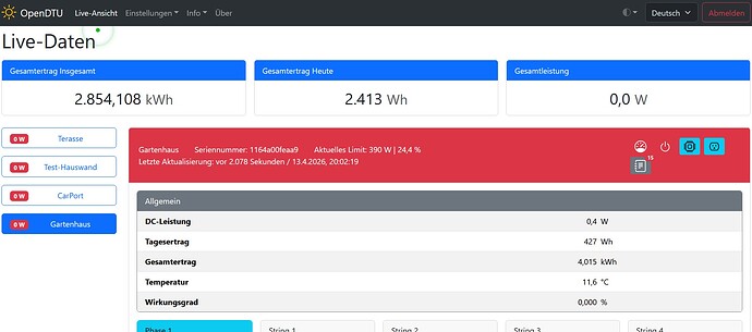

Unten Zählerwert (aus dem IR-Lesekopf ), rechts oben WR-Leistung, alles fast Sekündlich. Dazu Tagesleistung und Gesamt WR Leistung seit in Betriebnahme.

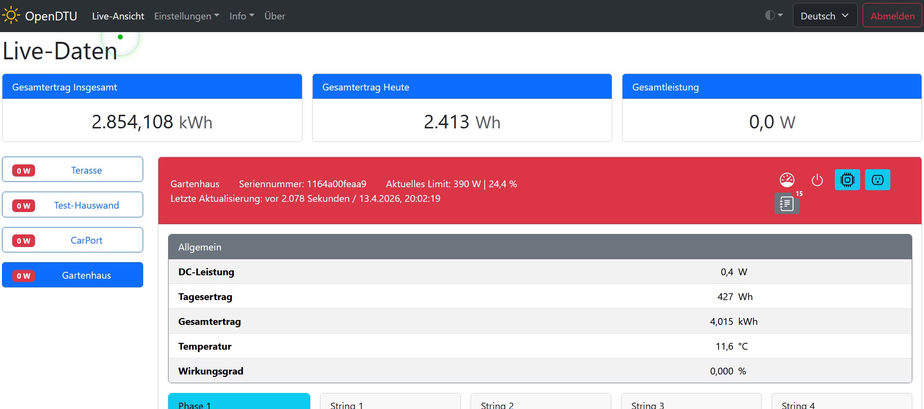

Das Bild von Helmut…
Selbst in openDTU schaut man gerne. Da sieht man viel und schaut oft rein, auch mal flugs ohne Symcon.
Sonne schon untergegangen - daher alle 0W und es war nur Regen am Tag
@Helmut - woher hat die DTU die Info „Leistung/Netz“ bei Dir. Kommt das weil es eine OnBattery ist?
Ja, genau.
