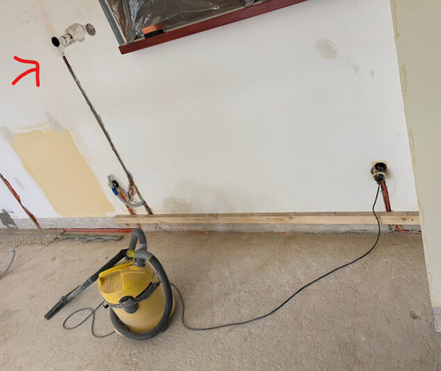

Meine Idee war (und ist), im neuen Haus jedes Zimmer mit so einem Display auszustatten – als smarte Raumsteuerung. Frei nach dem Motto: Wenn sowieso alles offen und staubig ist bei der Renovierung, dann kann man auch gleich noch ne Dose für’s Display in die Wand kloppen.
Leider hab ich beim letzten Einbau vergessen, Fotos zu machen – daher hier stellvertretend eins aus dem Rohbau:

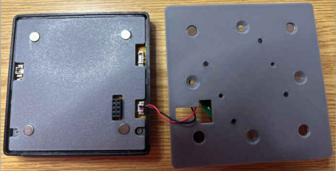

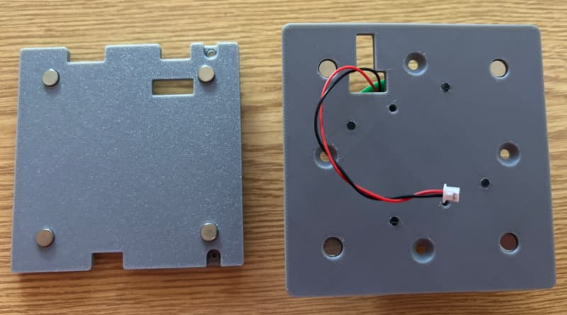

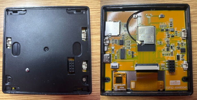

Komplett von vorn und hinten

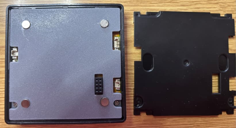

Aufgeklappt - man sieht schön die kleinen Magneten
Hintere Abdeckplatte vom Display abgeschraubt
Originalpaltte raus und neue passgenaue Platte reingeschraupt
Grundplatine und Display verbunden
Fertig ist die Sache

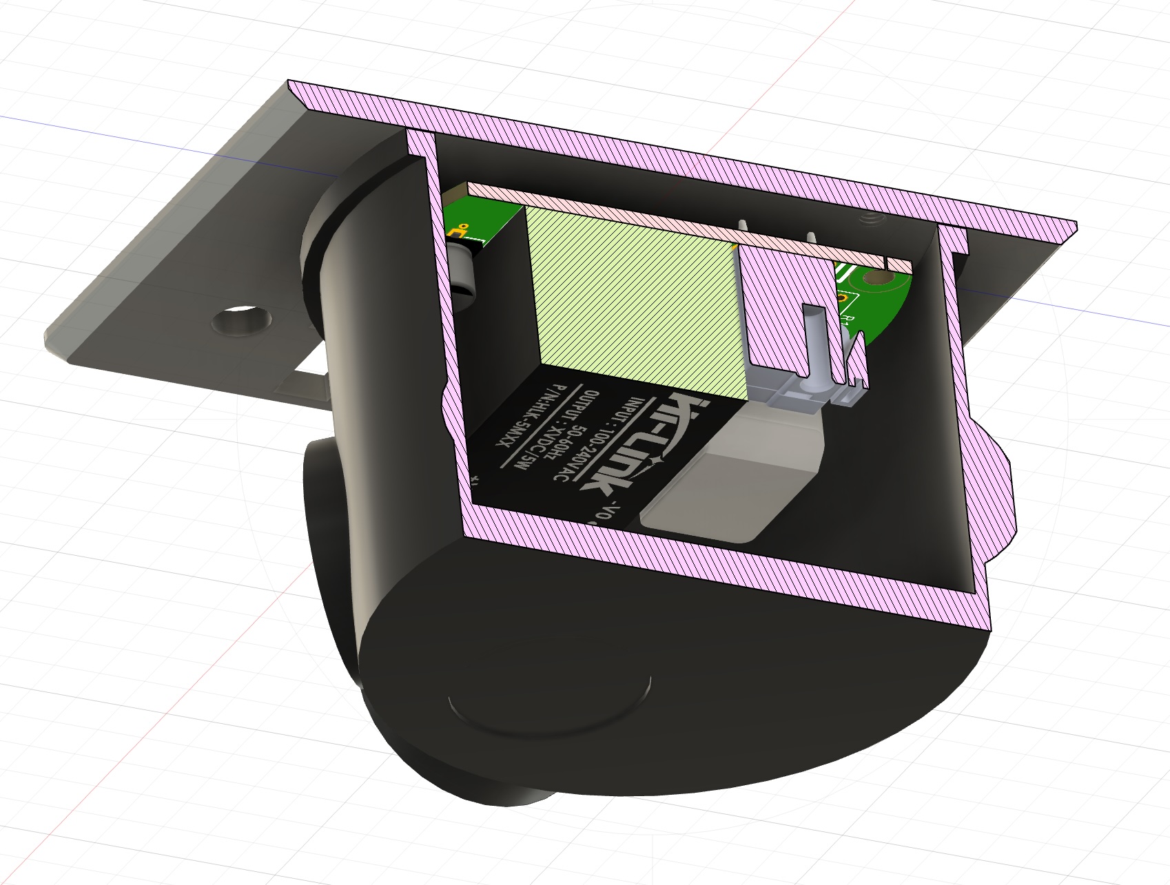

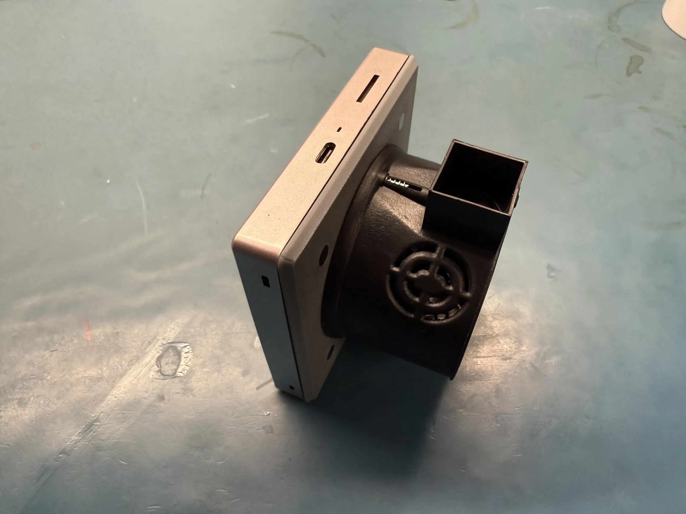

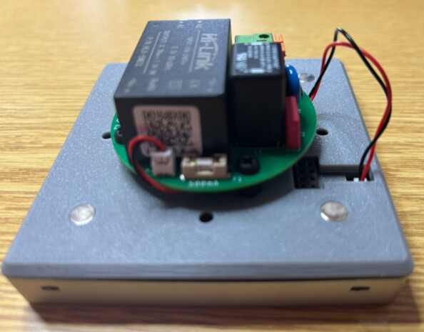

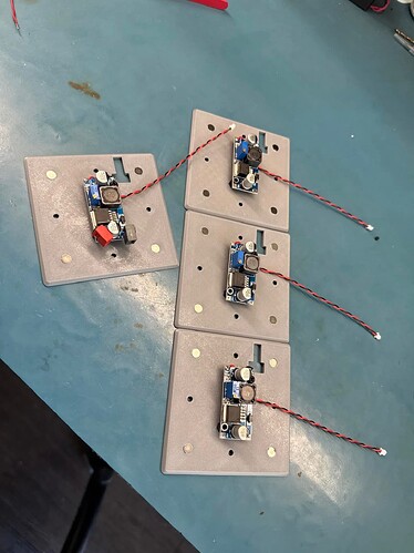

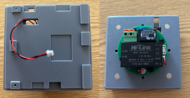

danke für deine Projektvorstellung. Da ich diese Displays auch verwende, war mein Ziel dies möglichst minimalistisch und ohne irgendwas zerstören zu müssen aufzubauen. Die Display Platine hat einen Stecker, den man für die Versorgung verwenden kann. Also warum nicht nutzen. Leider liegt der von der Position her, außerhalb unser normalen Unterputzdosen. Somit musste ein neuer Rahmen her.
In der Version von Pitti seht ihr die 230V Variante mit Schutzbeschaltung, Sicherung und dem evtl. schon bekannten AC/DC Wandler. Man kann dort recht einfach die NYM Drähte einstecken und per PushPull Technik halt auch wieder abziehen. Alles nicht mit Gewalt. Sollte sich verstehen. :wink:
Da ich in meinem Haus überall KNX Leitungen verlegt habe, nutze ich hier nicht die 230V Variante, sondern über die zwei zusätzlichen Leitungen (Weiß/Gelb) eine 24V Spannung von einem größeren Netzteil in der Verteilung. 12V dürfte auch gehen, aber kleinere Spannungen sind nicht gut. Leitungverluste, Stabilität etc. Somit habe ich auf der anderen Variante einen DCD/DC Wandler eingesetzt, den man schon aus der Bastelwelt kennt. Warum Neues bauen, wenn es was günstig gibt.
Auf dem DC/DC Wandler sind dann so Pins, wo man die von KNX bekannten Stecker aufstecken kann.
Hier nochmal ein paar Fotos von mir.

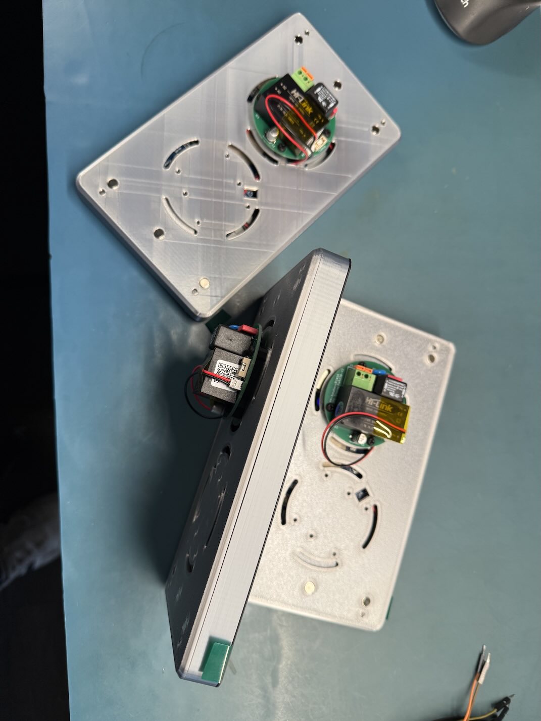

Dann gibt es nun auch eine größere Variante, die mit dem selben Prinzip an die Wand kommt.
