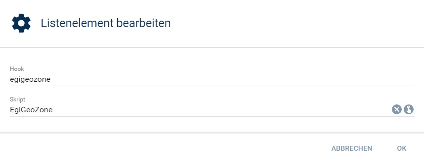

Muss der Webhook noch manuell geändert werden auf die ipmagic Adresse oder bleibt der so bestehen wie angelegt? In der App habe ich wie oben beschrieben die ipmagic Adresse hinterlegt.
Neu installierter Webhook:
Danke und Grüße
Stefan
Hallo Stefan,
der Webhook passt so. In der App muss die ipmagic Adresse mit ‚/hook/egigeozone‘ am Ende bei der Servereinstellung rein.

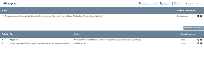

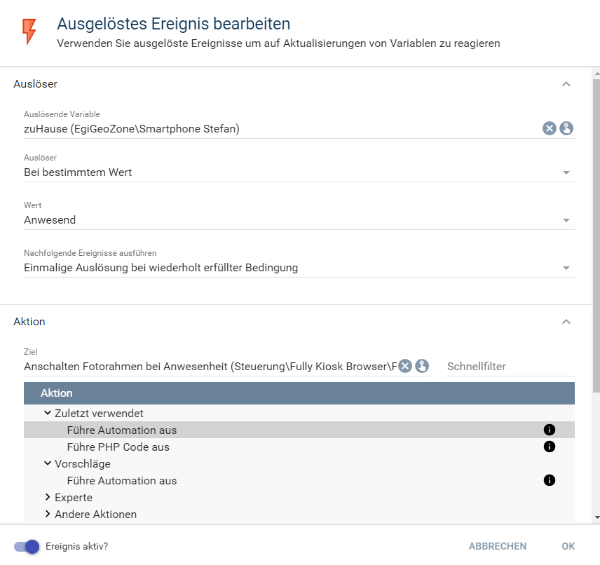

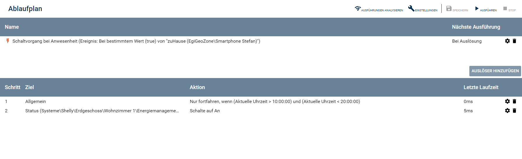

Ich schalte das Ganze über Fully Kiosk Browser und Ablaufpläne:
Hier z.B. bei Anwesenheit (nur 1 Gerät)
Somit schalte ich auch gleichzeitig den Shelly Plug Aus/An.

Ich habe jetzt einfach eine weitere Bedingung hinzugefügt und funktioniert auch soweit. Geht allerdings jetzt nur so:
Beide Abwesend → Fotorahmen und Shelly Plug geht aus.
Beide Anwesend → Fotorahmen und Shelly Plug geht an.
Besser/Schöner wäre es natürlich wenn auch nur einer von beiden Anwesend ist, das dann der Fotorahmen angeht/an bleibt.

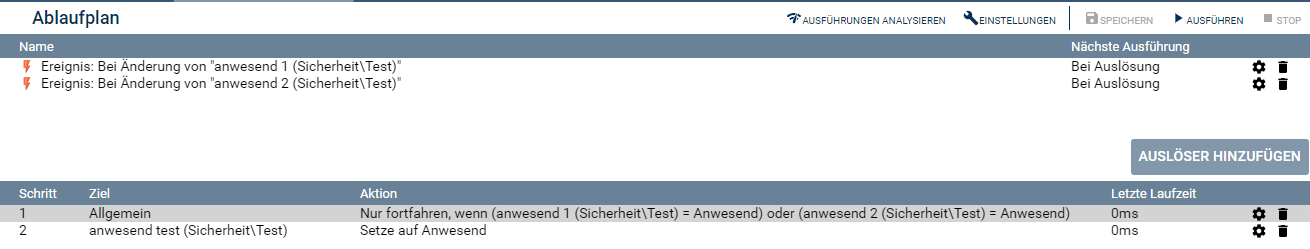

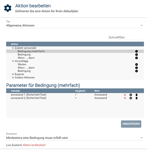

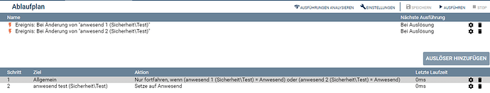

ich habe das mal kurz ausprobiert:
wenn du in dem Ablaufplan für Anwesenheit als erstes noch eine Aktion mit Bedingung (mehrfach) einfügst und da den Vergleich machst, sollte es auch bei einer von beiden Anwesenden den Rahmen einschalten.
