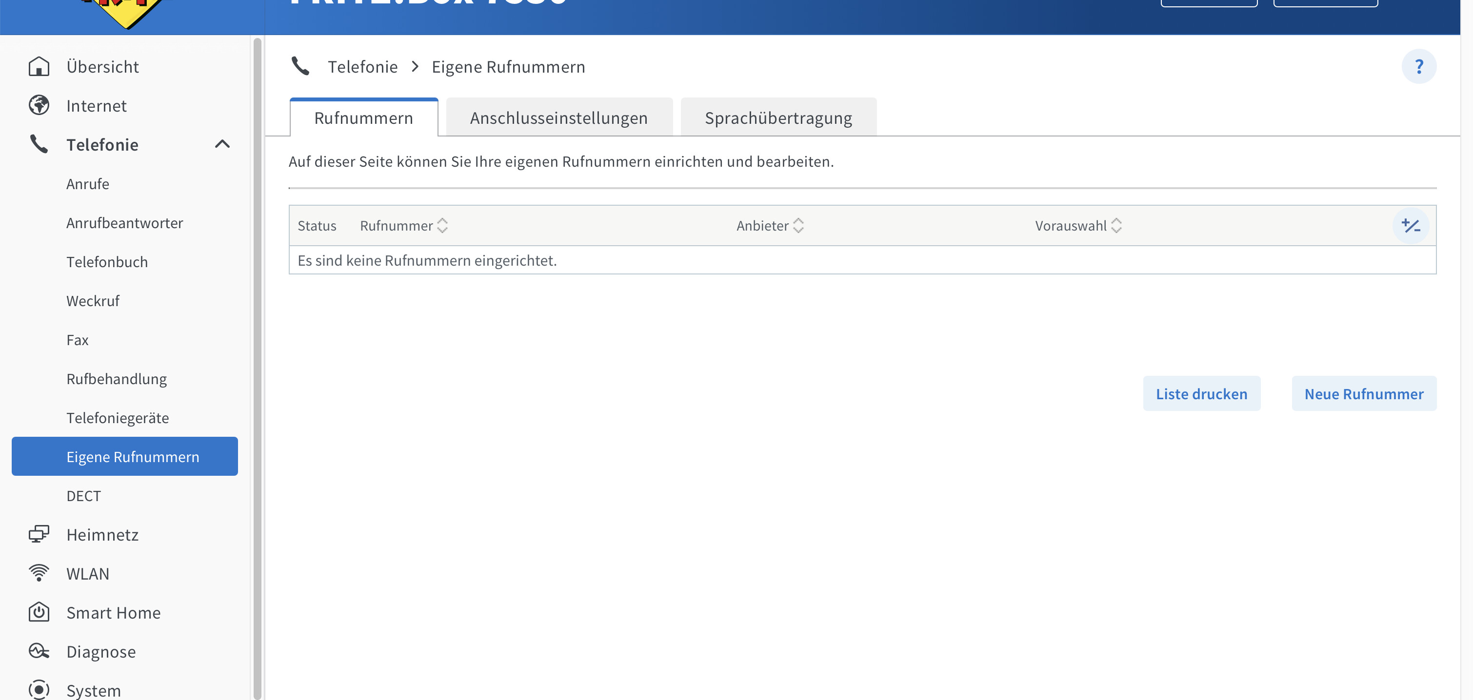

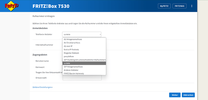

Diese Möglichkeiten hab ich zb:
Neues Telefon, kein Telefonanschluss.
ich konnte kein neues gerät anlegen da keine Rufnummer hinterlegt ist.
ich glaube ich verabschiede mich vom SIP weil ich glaub das wird nichts mit meinen nicht vorhandenen Kenntnissen. :sweat_smile:

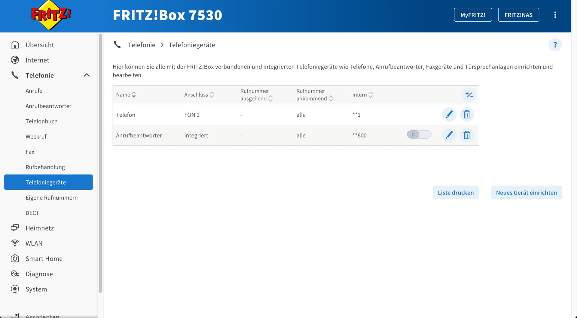

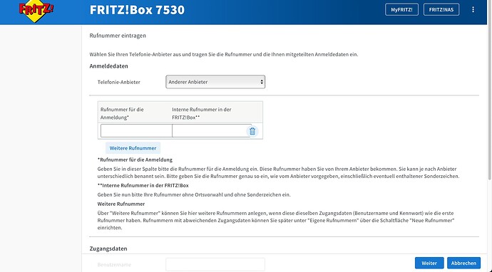

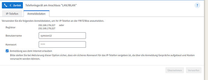

Was steht denn ein Menüpunkt höher unter ‚Telefoniegeräte‘?

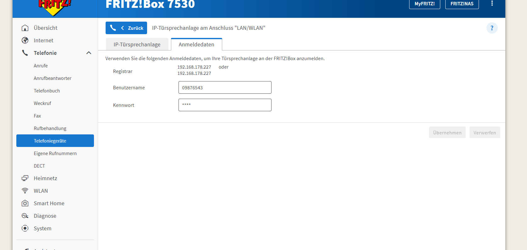

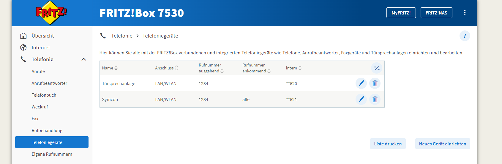

Das hier:

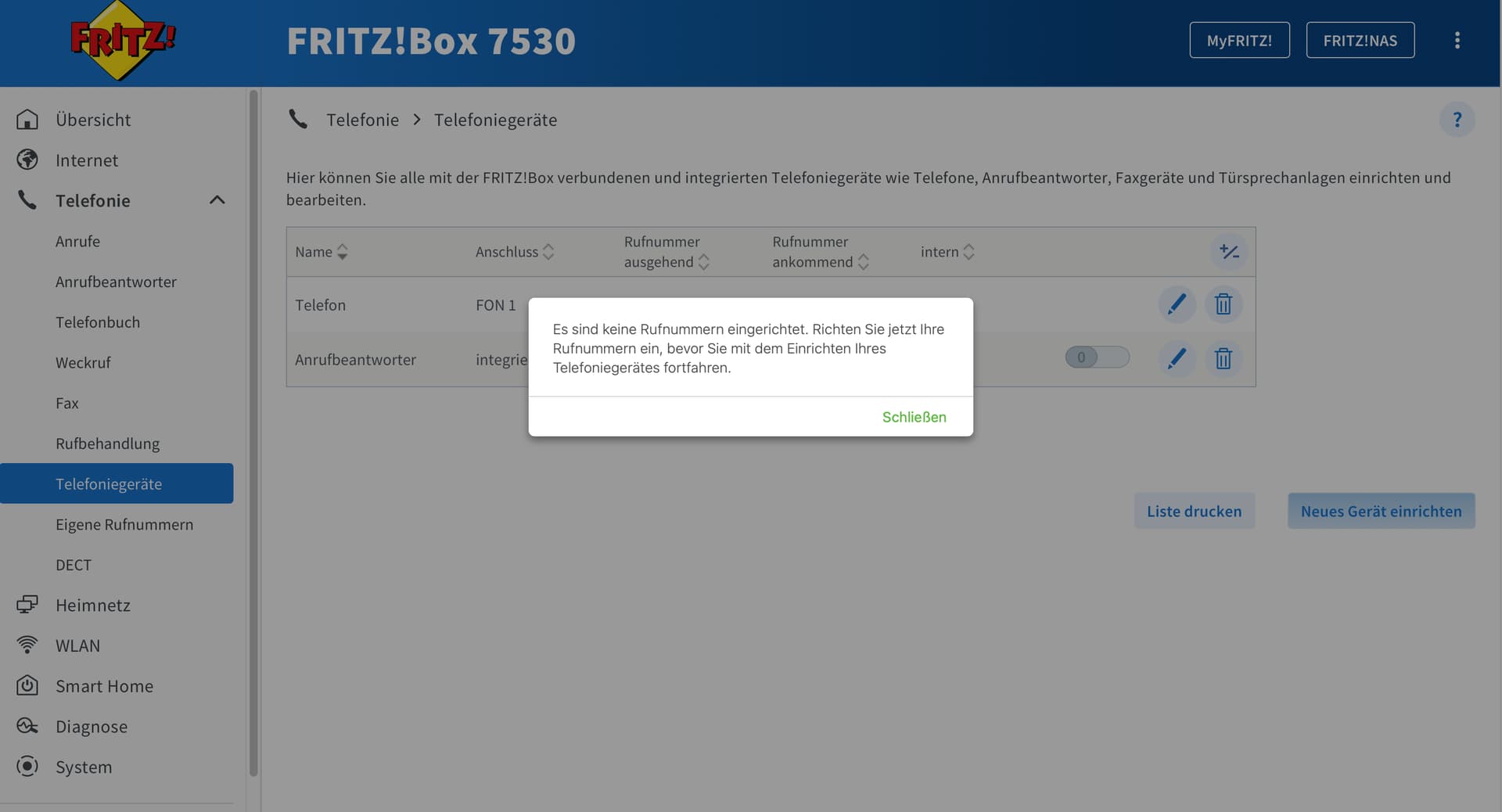

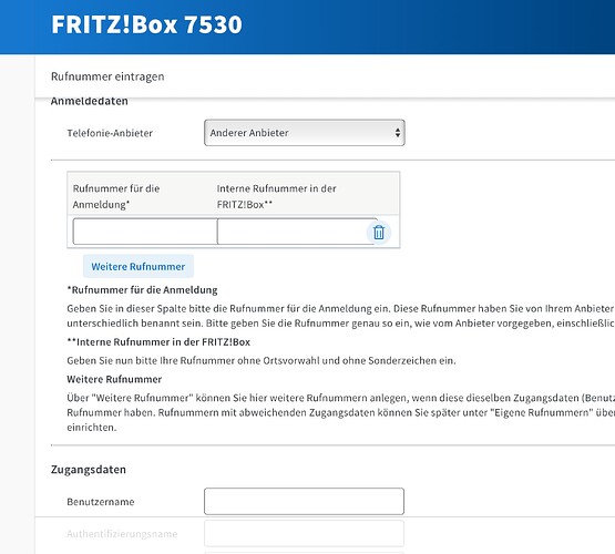

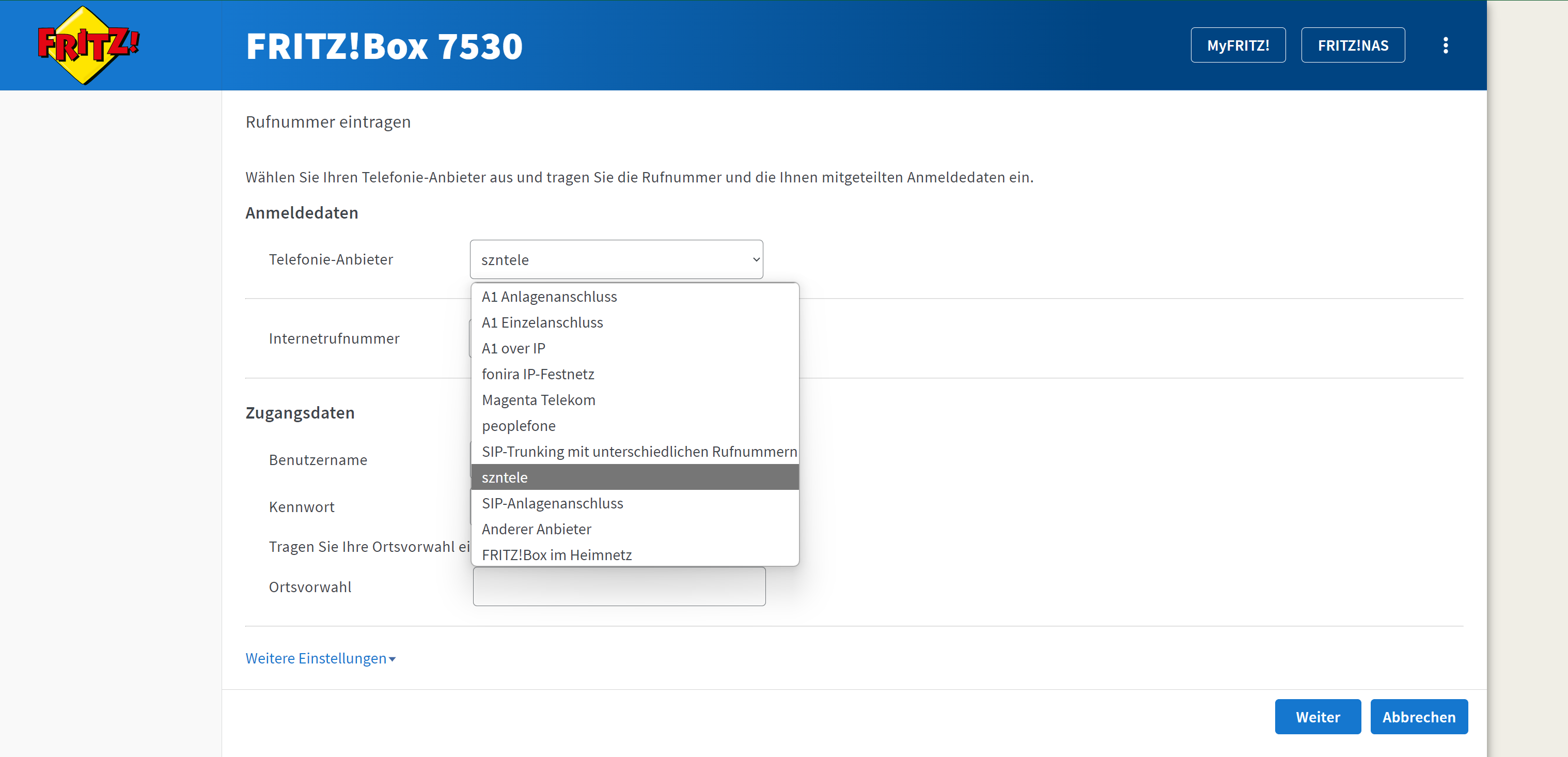

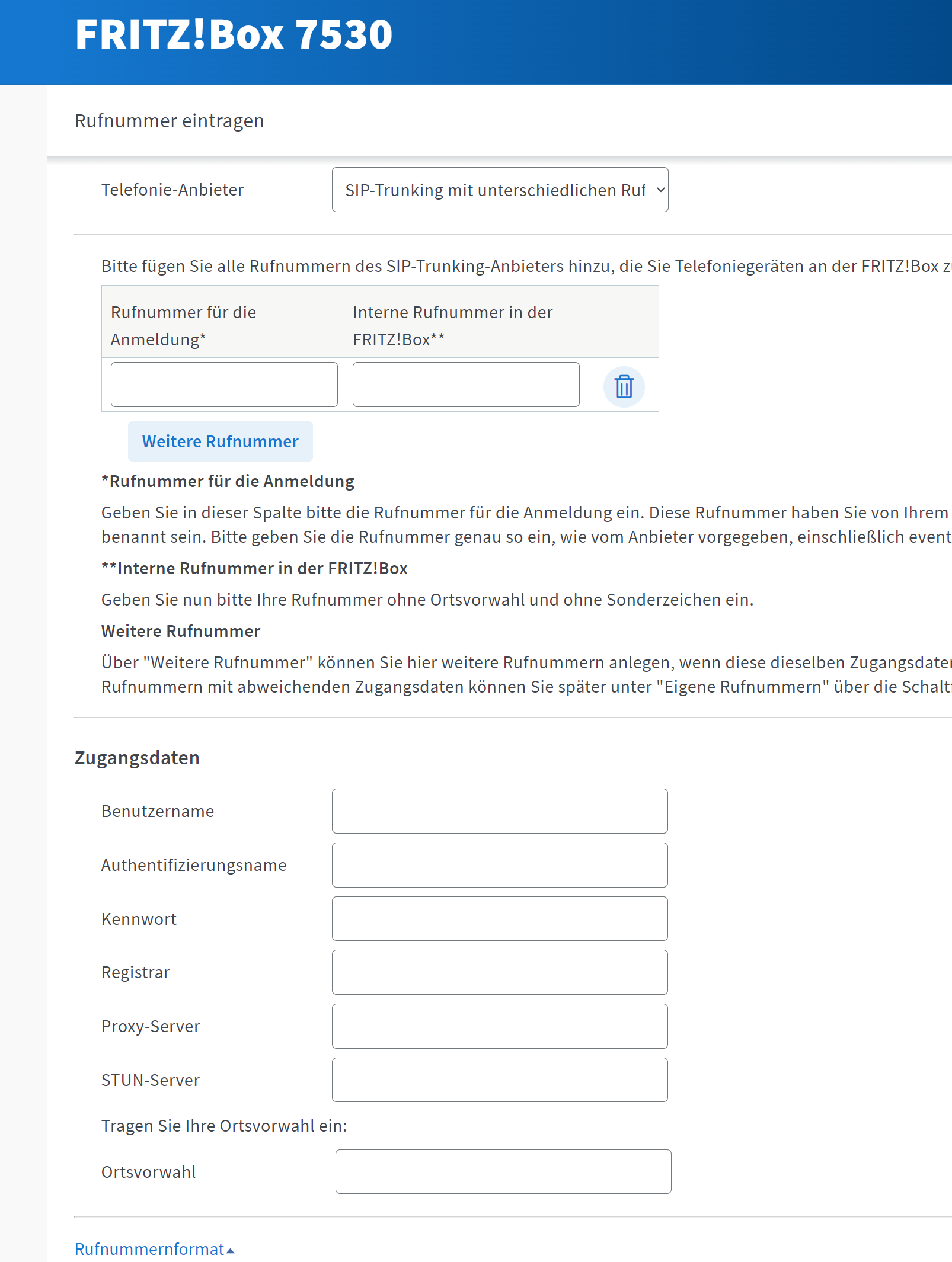

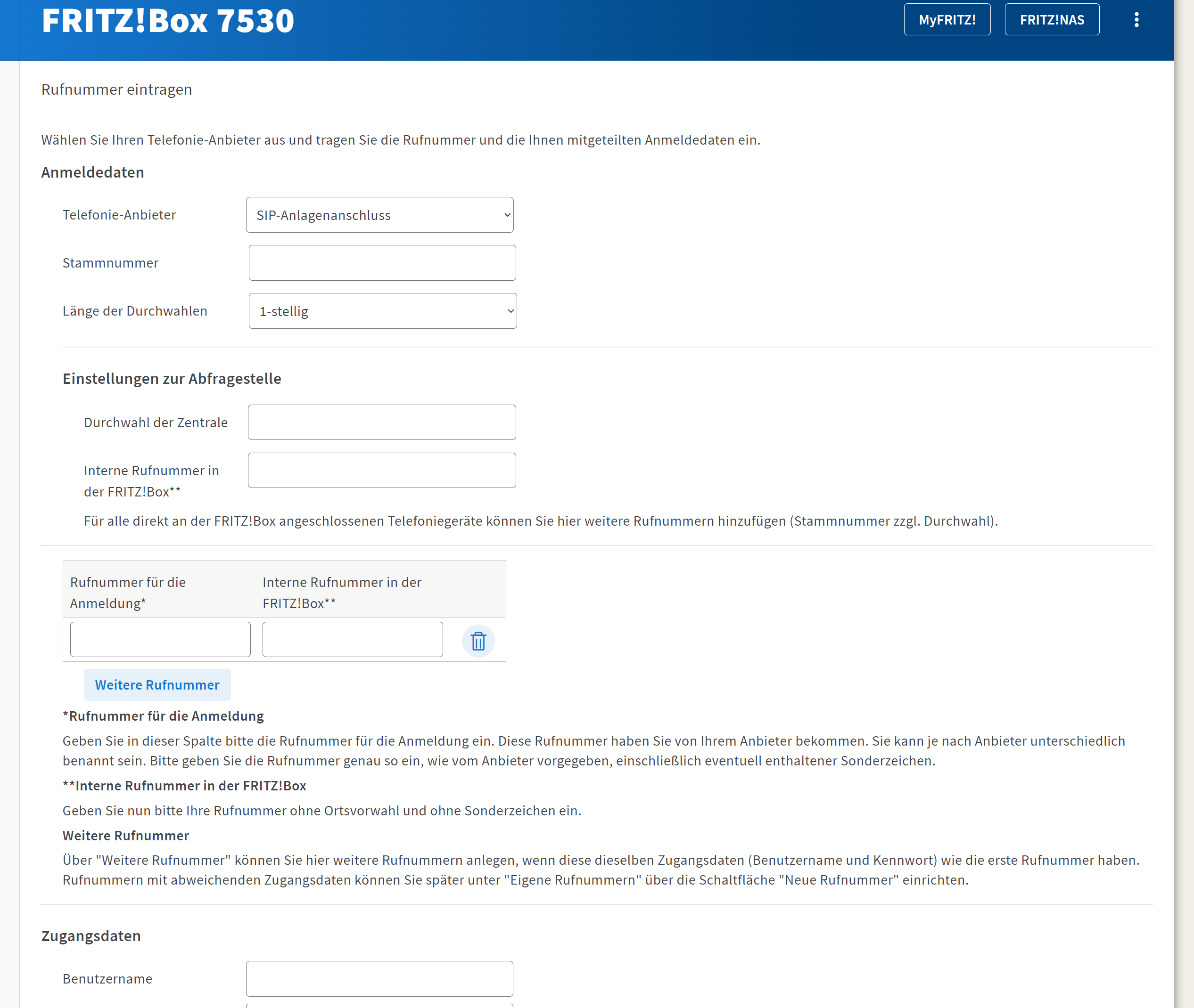

und wenn ich auf neues gerät einrichten gehe kommt das:

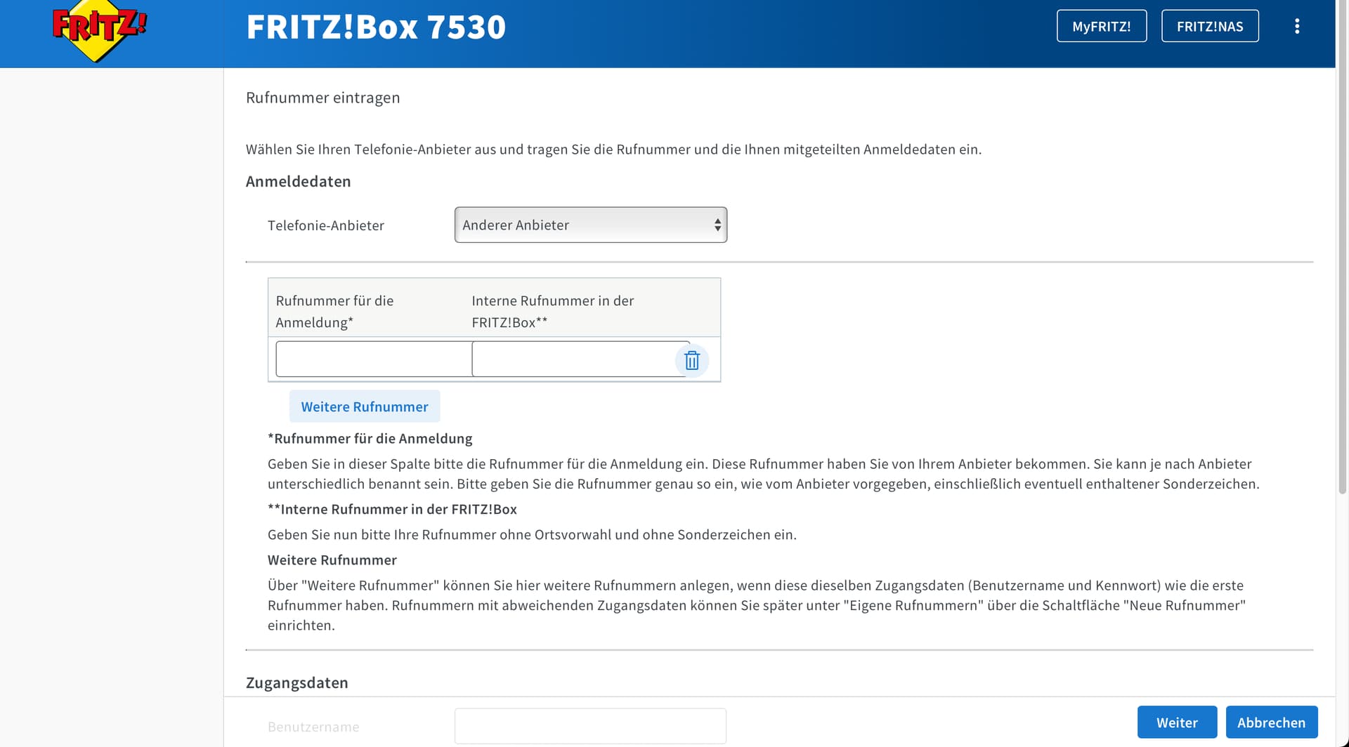

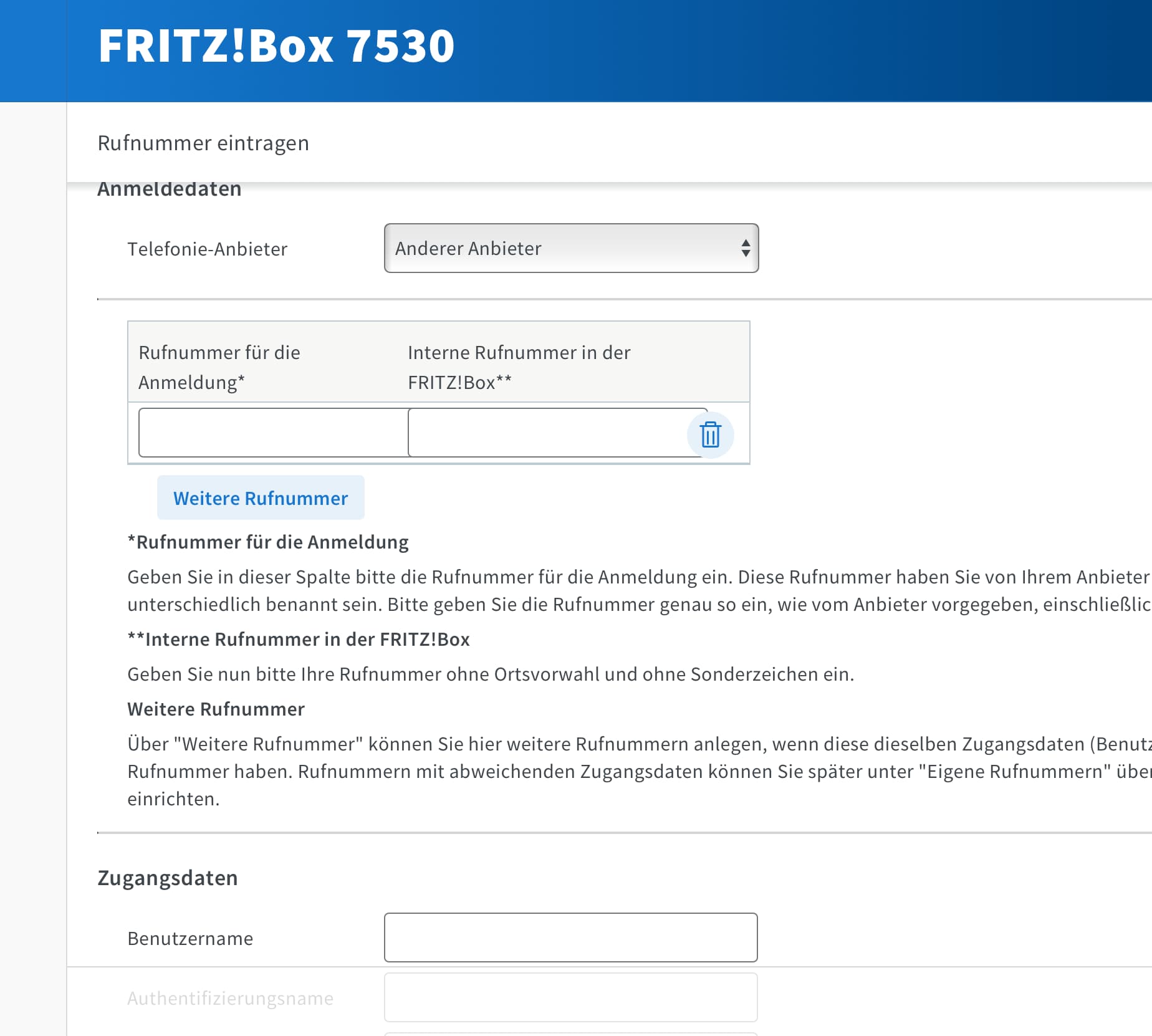

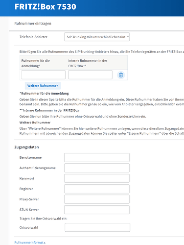

nach bestätigen lande ich hier:

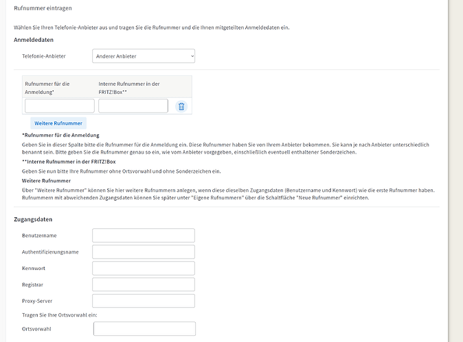

Dummy-Rufnummer im Amt eintragen, die halt nicht existiert und einen nicht existenten IP-Provider versucht zu erreichen. Also ‚anderer Anbieter‘ auswählen, Rufnummer ausdenken ebenso Benutzer und Passwort. Als Registrar eine beliebige IP-Adresse, sinnigerweise eine nicht vorhandene, Interne.
werde es mal testen ob ich es zusammen bekomme

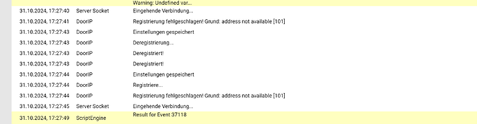

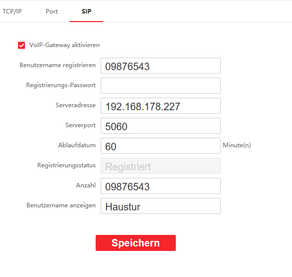

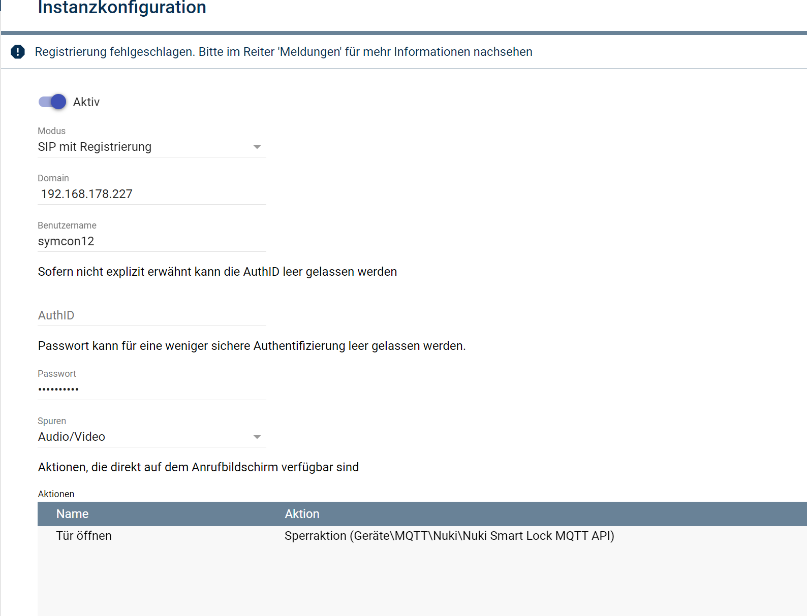

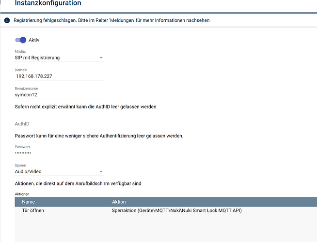

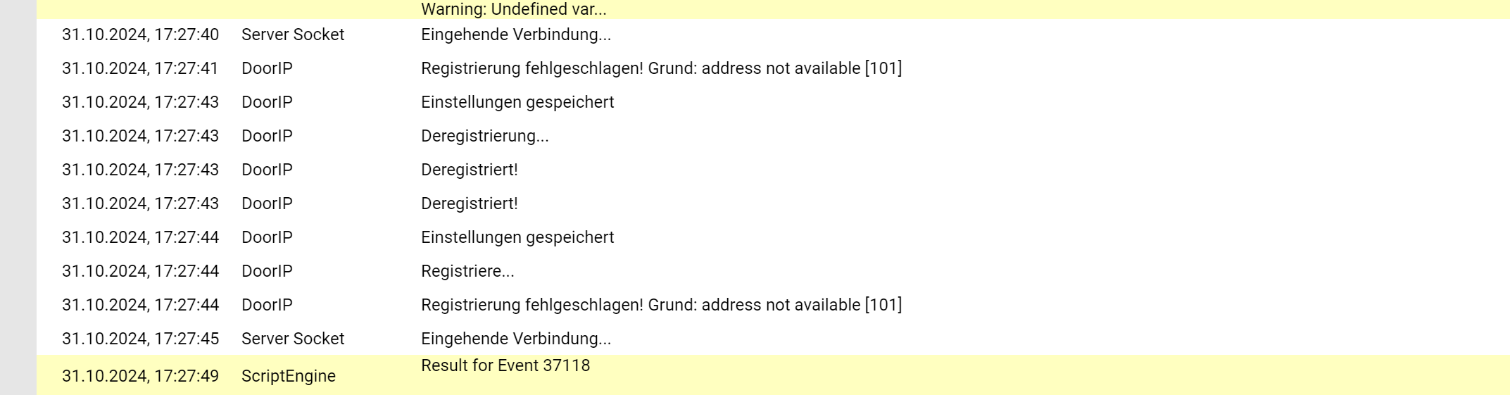

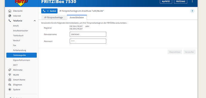

so habe heute die Sprechanlage bekommen, Sprechanlage auf Fritzbox registrieren ging aber Symcon bekomme ich einfach nicht dazu vielleicht hat wer eine Ide?
gruß Stefan
Docker? Firewall/NAT? Klingt im 1. Schritt aber eher nach ‚ProxyInterface‘ Spezialschalter. Den leer lassen oder hier die IP-Adresse von IP-Symcon aus dem entsprechenden Netzwerk eintragen.
Docker nicht für symcon in Verwendung (WIN11 pro) Firewall sollte kein Thema sein Sprechanlage und Symcon ist im selben netz. ProxyInterface war leer hab mal die IP von Symcon hinterlegt half aber auch nichts habs wider leer gelassen
Ist die IP ‚richtig‘? Leerzeichen mit im Textfeld? Ich würde (auch wenn das nicht zur Fehlermeldung passt) zwischendurch auch mal die Auth-ID mit symcon12 befüllen.
Es war wirklich vor der IP ein leerzeichen :sweat_smile:
Jetzt lies es sich anmelden
