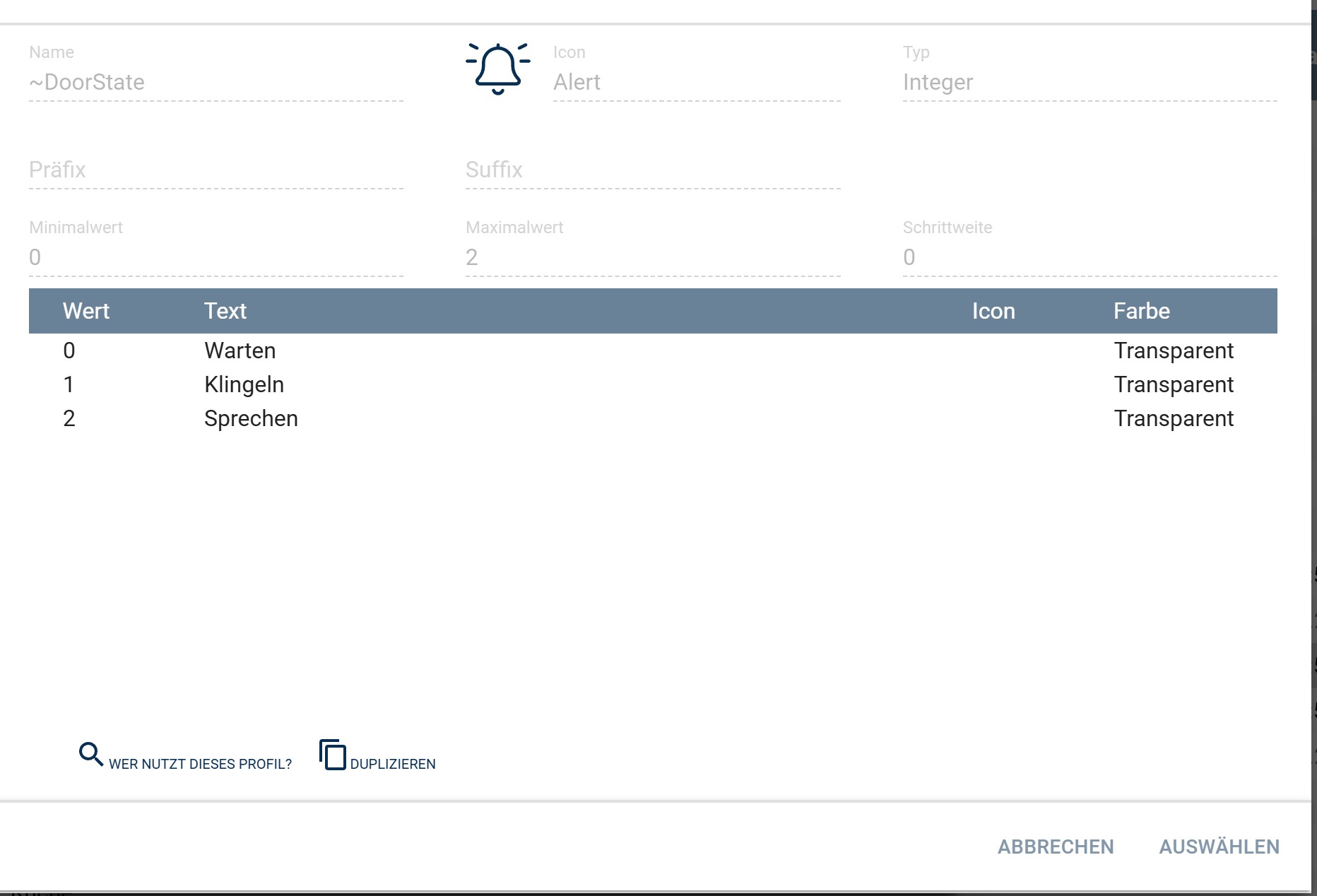

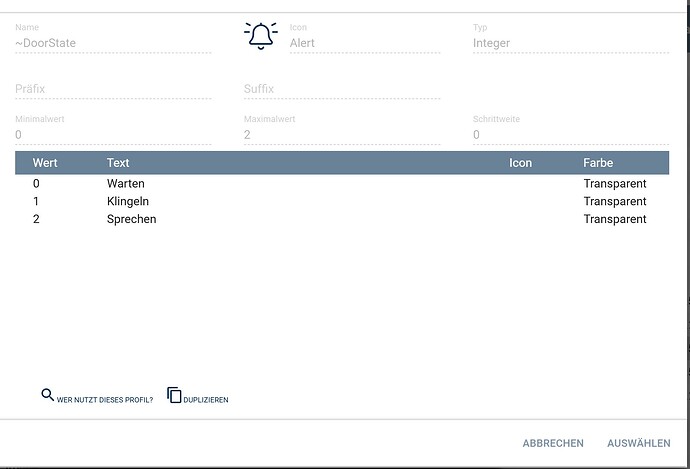

Wird die Metzler Klingel denn so erreicht, dass IP Symcon registriert, wenn der Klingeltaster ausgelöst wird ?
Dann kann ich damit ja weitere Aktionen auslösen . Gibt es eine Variable vom Modul die beim Klingelvorgang aktualisiert wird ? Kann vielleicht jemand den Objektbaum eines eingerichteten Moduls posten ?
Über mehrere Apps ( Fritz Fon App ) möchte ich eigentlich nicht arbeiten. Ich visualisere alles mit IPS View, könnte aber teilweise auch mit der Standard View leben.
Ja kannst du auswerten.

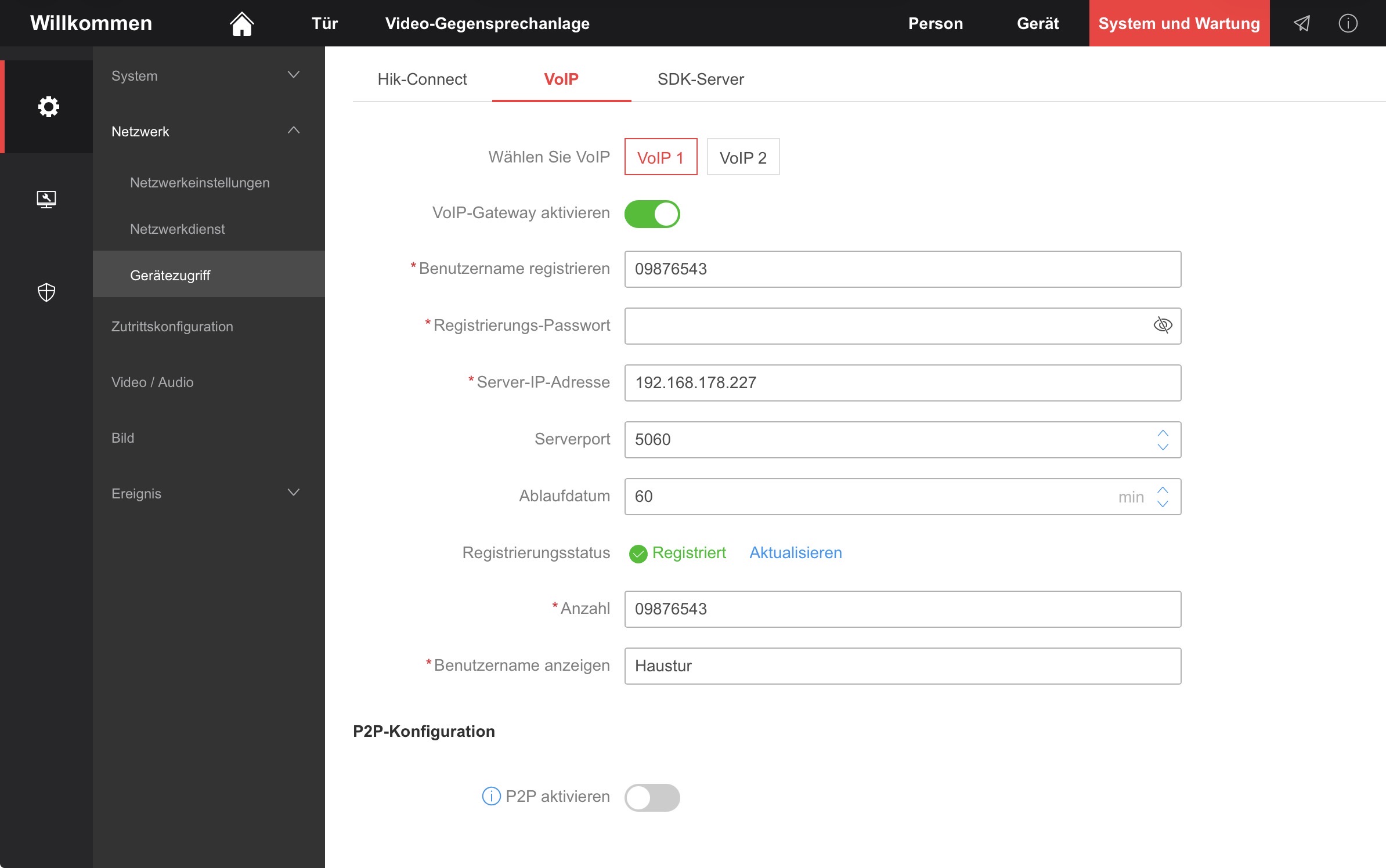

@somm
Wie konntest du SIP auf dem Metzlergerät aktivieren?
Ich wollte es auch gerade aktivieren, aber bei mir gibt es hier den Menüpunkt hier nicht.
Hast du einen Tipp für mich?
Ich hoffe es hilft dir ich glaube das müsste es sein bei der alten Firmware hieß es noch SIP.
Gruß Stefan
Tomaten auf den Augen… vielen Dank, habe es mit deiner Hilfe gefunden. :slight_smile:

ich habe eine HikVision DS-KV9503, die ja baugleich mit der Metzler ist/sein soll. Die SIP Registrierung an der FB hat auch sofort funktioniert. Probleme habe ich mit der Nr.einstellung. Du hast dort SIP:**621 eingetragen. Wie hast du das mit den * gemacht. Die nimmt er bei nicht.
Danke und Gruß Michael
Das ging bei mir damals einfach war aber auch noch die alte firmware
danke und Mist… damit kann dass Teil nicht wirklich sinnvoll in die FB integrieren.
