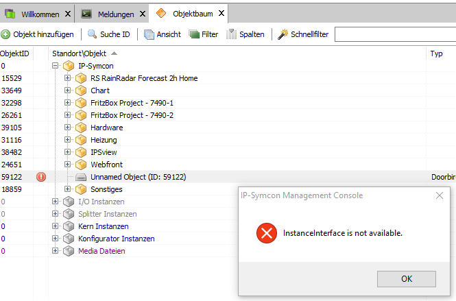

Ich habe die letzten Tage extra mal bei mir geschaut, da tritt das Verhalten zumindest nicht auf, ist schon seltsam. Macht es denn einen Unterschied wenn Du sämtliche Medien Elemente einmal löscht?
Wenn ich eine Doorbird Instanz hinzufügen will hängt sich die Management Console auf bzw. der IPS Server ist per Console nicht mehr erreichbar. Der Server läuft aber noch korrekt. Erst nach einem Neustart kann man wieder per Management Console verbinden.
12:06:33 | 00000 | MESSAGE | ModuleLoader | Lade Doorbird Bibliothek...
12:06:33 | 00000 | MESSAGE | ModuleLoader | # Doorbird geladen
12:06:57 | 59122 | MESSAGE | Doorbird | Erstelle...
12:06:57 | 00000 | DEBUG | ScriptEngine | Skriptausführung (Text) - Länge: 163 ~ Absender: RunScript
12:06:57 | 00000 | DEBUG | ScriptEngine | Skript ausgeführt (Text) - Länge: 0 ~ Absender: RunScript
12:06:57 | 59122 | MESSAGE | Doorbird | Entferne...
12:06:57 | 59122 | ERROR | InstanceManager | <br />
<b>Notice</b>: Constant IPS_BASE already defined in <b>C:\IP-Symcon\modules\IPSymconDoorbird\Doorbird\module.php</b> on line <b>4</b><br />

hab dein Modul schon seit einiger Zeit laufen und hat prima geklappt incl. E-Mail Weiterleitung. Vielen Dand dafür.
Auf einmal wurden nach einem Klingeln keine Bilder mehr weitergeleitet. Habe das Modul gelöscht und neu installiert. Jetzt funktioniert es wieder einwandfrei.
Allerdings habe ich keine Möglichkeit mehr mir ein Bild per Mail weiterzuleiten. Die Instanz wurde/wird nicht angelegt. Ein ab und anwählen in der Modul-Config hilft auch nicht.
Kann/muss ich es irgendwie manuell anlegen. Und wenn ja, wie?
Kann Dir nicht ganz folgen, was wird nicht angelegt, die Doorbird Instanz, die SMTP Instanz oder funktioniert die Auswahl der SMTP Instanz im Konfigurationsformular nicht?
Wenn ich mich nicht irre, war unterhalb vom Doorbird-Modul ein Instanz „DoorbirdEmail“, oder so ähnlich angelegt, welche die Mail beim klingeln an mich verschickt hat. Oder wie verschickst du die Mail mit Foto?
Ich gehe davon aus das da noch ein Fehler drinnen war, es wurde noch nach der Kategorie Variable geschaut, die gibt es aber in der aktuellen Version nicht mehr, das wird die Kategorie ja im Konfigurationsformular angegeben. Danke für finden, ich habe mal ein Bugfix hochgeladen. Mach mal ein Modul Update und teste dann mit einem Skript
$email = "max@muster.com";
Doorbird_EmailAlert(35494 /*[Geräte\Doorbird\Doorbird]*/, $email); // Erster Parameter die Instanz ID Doorbird
ob Du eine Email bekommst. Diese Methode wird auch aufgerufen wenn es klingelt.
