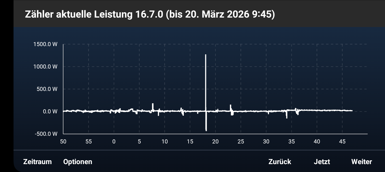

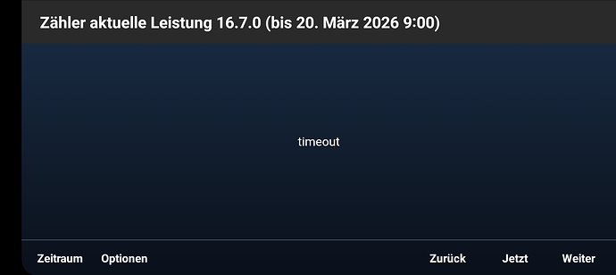

Ich habe hier lokal bei der Darstellungen der Diagramme im RAW-Modus in der alten Visu extrem lange Zeiten und sogar bis zum Timeout remote auf dem Smartphone. z.B. die Stromzählerwerte 16.7.0

Klappt denn alles wenn du tiefer reinzoomst, also in diesem Fall auf Stunde wechselst? Von wie vielen Werten reden wir hier denn so? Ist ein Timeout „berechtigt“?

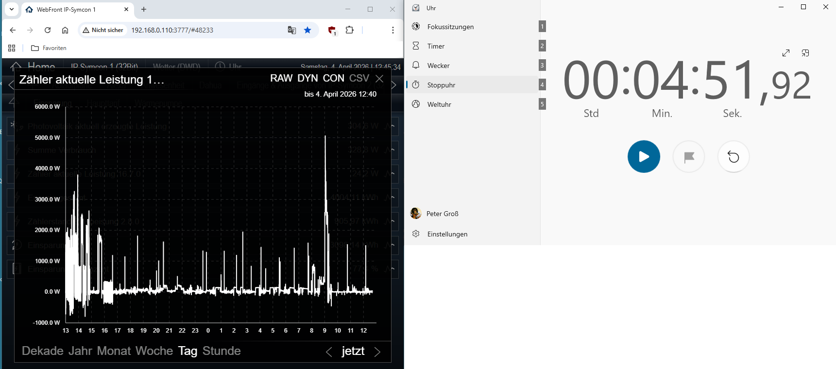

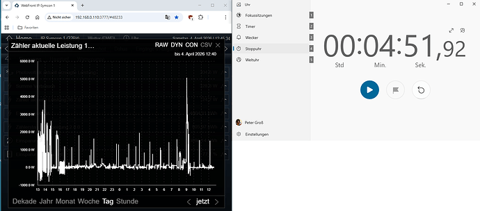

nachdem es nun im heimischen 1GBit - Netzwerk am Android Smartphone überhaupt nicht mehr abrufbar ist, habe ich mal am Notebook gemessen.
Das hat vor der Version 9.0 wenige Sekunden gedauert! So ist es einfach nicht zumutbar.

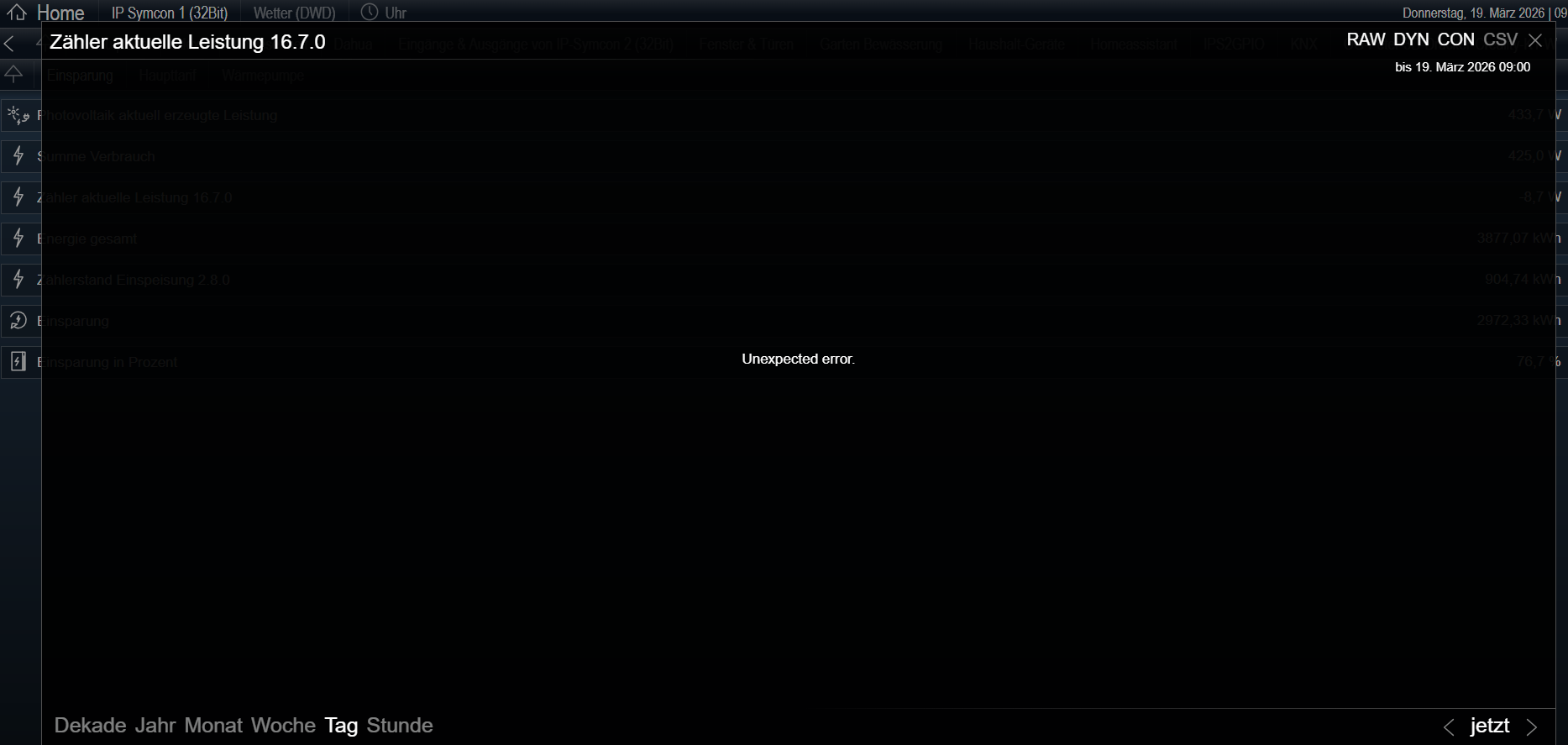

Zuvor kam sogar nach 5 Minuten mehrmals „Unexpected Error“.
Gibt es eigentlich dann auch einen „Expected Error“?

Ich habe nun auch testweise das Update auf v9.0 installiert und kann bestätigen, dass die RAW-Diagramme im Webfront bei mir ebenfalls langsamer laden.
Beispiel Aussentemperatur, das sind ca. 46k Datenpunkt, lud vorher in ca. 1s und benötigt nun 2-3s. Also nicht so extrem wie bei den Vorrednern, aber langsamer.

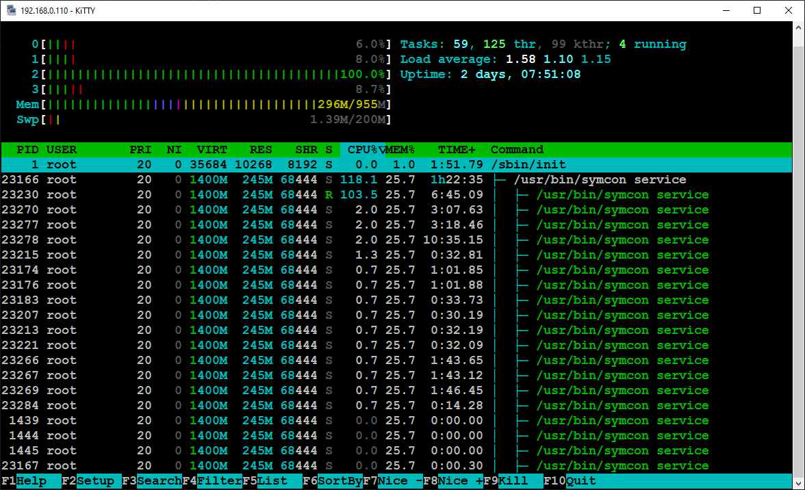

Auf dem Server sieht man, dass ein CPU-Kern kurzzeitig 100% geht, die Berechnung aus den Rohdaten scheint nur single threaded zu laufen. Ist ein einfacher Mini-PC mit Ryzen 5 7430U.

  • Server Raspberry Pi 3B+ per 1GBit LAN, CPU Average Load (über alle Kerne) geht von 16% auf max. 40% hoch HTop zeigt aber auch dass es nur auf einem Kern lam Anschlag läuft
