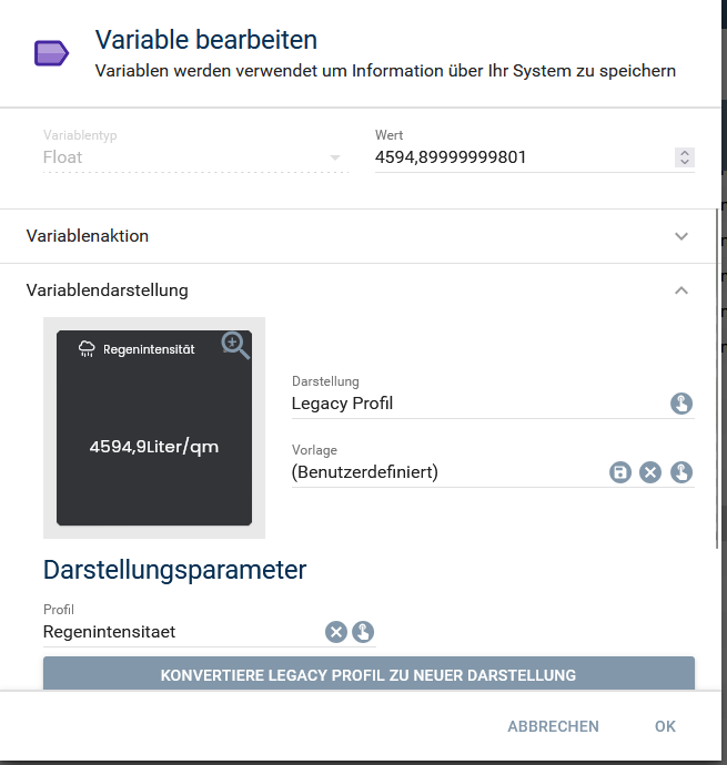

Hallo @Dr.Niels
das ist so eingestellt in diesem Beispiel. Wie gesagt, dass Problem ist nicht nur bei dieser Variable sondern auch bei weiteren. Ich hatte andere Testvariablen wo ich auf die Archivdaten verzichten konnte auch schon mal ne angelegt. Hat aber nicht geholfen. Das baut sich echt langsam auf in der WebFront. Da will man nicht drauf warten. Ind er Tile-View geht jetzt wieder schneller. DA scheint sich das Problem gelöst zu haben; aber im Webfront…

Ich habe nochmal überprüft. In der Version sollte das alte Handling wieder drin sein und somit das ganze genau so performant wie zur 8.1 laufen. Bist du sicher, dass es vorher flüssig lief? Ansonsten kannst du testweise ja mal kurz nochmal die 8.1 installieren (Download (Archiv) — Symcon :: Automatisierungssoftware) und schauen, ob es damit besser läuft. Einfach nur als Vergleichswert. Denn ich wüsste gerade nicht, was zwischen den Versionen noch groß unterschiedlich wäre…
Hallo @Dr.Niels , es hat etwas gedauert, habe aber nun die Zeit gefunden das zu testen.
Auf dem einem System (1:1 Kopie) mit Symcon 8.1 und auf dem anderen System die 9.0 Stable, letzter Stablestand. Auf dem Video ist das glaub klar zu sehen. Immer wenn der Bildschirm schwarz ist, warte ich. Schalte ich auf dem anderen Tab mit Version 8.1 um, dann ist es absolut flüssig. Man muss teils echt sehr lange warten in der WebFront der 9.0. Geht eigentlich gar nicht mehr ordentlich zu benutzen. Wie gesagt, ich hatte das Archiv sogar schon mal zurückgesetzt. Und das ist nicht nur bei diesem Beispiel…
