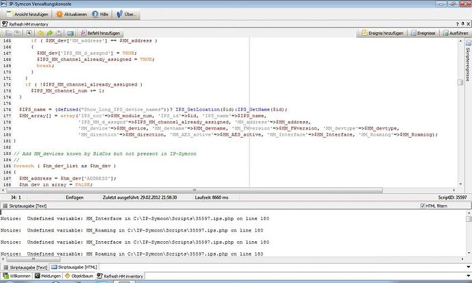

habe die gleichen Fehler in der Zeile 180 (siehe Anhang), jedoch komme ich nicht auf die Lösung. Benutze das Script HM-Inventory in der Version 1.3a unter IPS 2.5 #2252.
Ich hoffe Ihr könnt mir helfen !!!
Gruß Proxima
da muss was beim kopieren schief gelaufen sein: Deine Zeile 180 ist bei mir Zeile 178!
Die Fehlermeldung besagt, das die Variable nicht definiert ist. Bei mir ist sie das weiter oben aber wie folgt (ab Zeile 145):
$HM_FWversion = ($hm_par_dev != null)? $hm_par_dev['FIRMWARE'] : " ";
$HM_Interface = ($hm_par_dev != null)? $hm_par_dev['INTERFACE'] : "";
$HM_Roaming = ($hm_par_dev != null)? ($hm_par_dev['ROAMING']?"+":"-") : " ";
$HM_devtype = $hm_dev['TYPE'];
stimmt, ist um ein paar Zeilen verschoben, habe es aber aus dem Post hier im Forum rauskopiert ???
Aber die Definition der Variablen ist bei mir auch richtig:
$HM_devname = $Metadata["NAME"];
if ( $hm_dev['DIRECTION'] == 1 )
$HM_direction = "TX";
else if ( $hm_dev['DIRECTION'] == 2 )
$HM_direction = "RX";
if ( $hm_dev['AES_ACTIVE'] != 0 )
$HM_AES_active = "+";
break;
Wie kann das sein??? Jemand ne Idee???
Gruß Proxima

also alles alte gelöscht, neues Skript angelegt, Inhalt von Post #131 reinkopiert, ausgeführt und:
Gleicher Fehler wie zuvor jedoch in Zeile 178.
Und nu???
Gruß Proxima
ich rate jetzt auch nur:
hast Du deinen HM-Kram via LAN-Adapter oder via CCU angebunden?
evtl. liegts dann an der falschen Modul-ID
probiert doch mal diese hier aus (Zeile 110):
[i]HomeMatic Configurator = {5214C3C6-91BC-4FE1-A2D9-A3920261DA74}
HomeMatic Device = {EE4A81C6-5C90-4DB7-AD2F-F6BBD521412E}
HomeMatic Socket = {A151ECE9-D733-4FB9-AA15-7F7DD10C58AF}
[/i]
HM-Kram ist via CCU angebunden. Diese hat die Firmware 1.504. Den XMLAPI-Patch habe ich als Zusatzsoftware installiert.
Die erste und dritte ID habe ich versucht, dann kommt die Fehlermeldung:
Warning: hm_getaddress: Instance #23444 does not implement this function! in C:\IP-Symcon\Scripts\56606.ips.php on line 119
Notice: Undefined variable: HM_Interface in C:\IP-Symcon\Scripts\56606.ips.php on line 179
Notice: Undefined variable: HM_Roaming in C:\IP-Symcon\Scripts\56606.ips.php on line 179
Die zweite ID stand schon so im Skript drin.
Beim zweiten Tipp meinst Du das auskommentieren der define Zeile für CCU??? Das habe ich gemacht (also ist kein Kommentar).
Weitere Vorschläge???
Gruß Proxima
hm, da hab ich auch keine Idee mehr. frag doch mal bei Werner oder Rainer an, die stecken hier tiefer im Thema.
und, habt Ihr oder sonst wer noch eine Idee ???
Gruß Proxima
Skript von Rakete ist OK.
Somit hast Du den selben Stand wie ich.
CCU mit 1.504
XML-Patch auf der CCU
was noch sein könnte, ist aber nur so aus dem Hut gezaubert, vielleicht die xmlrpc.inc.php.
Habe Dir mal meine angehängt. Probier diese doch mal.
Sollte es dann auch nicht funktionieren kann ich Dir auch nicht weiterhelfen.
xmlrpc.inc.rar (28.6 KB)
xmlrpc.inc.php habe ich ausgetauscht --> keine Besserung. Fehler noch immer vorhanden.
Die Variablen werden doch aber deklariert. Evtl. ein Problem mit PHP 5.4 ???
Gruß Proxima
Hi Proxima,
das kann ich mir nicht vorstellen: bei mir, Werner und einigen anderen Usern läuft es problemlos und nachweislich.
Es muß also m.E. ein lokales Problem sein. Aber wie schon geschrieben: ich hab dazu auch keine Idee mehr
ich habe das Script aus #132 gerade bei mir installiert und es läuft - Danke dafür
