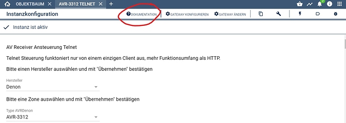

Die Doku findest du auch direkt in den Instanzen:):
