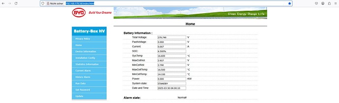

Daten aus Webinterface BYD HV
besteht eigentlich die Möglichkeit, die Daten eines Webinterfaces in Symcon zu bekommen?
Ich habe einen Batteriespeicher BYD HV 7.7
wie aufwendig ist es ein Modul dafür zu entwickeln?
gibt es da irgendwo eine Art „Startanleitung“
oder hat jemand Lust mir Step by Step zu helfen?

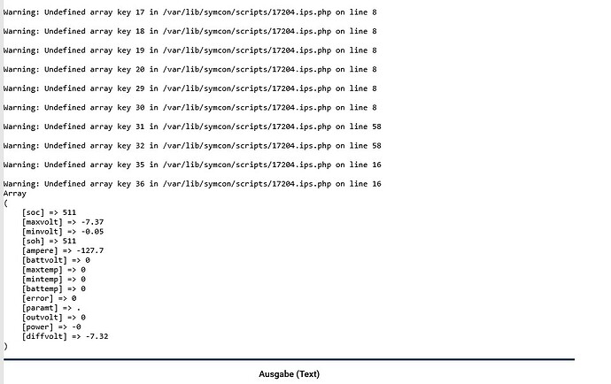

ich glaube ich bin etwas weiter gekommen, und komme zumindest schon einmal bis auf die Batterie!?

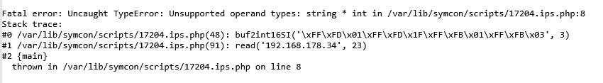

das kam diesmal zurück
Ich wundere mich das Du überhaupt soweit kommst denn Du übergibst das $dataArray an buf2int16SI das möchte aber vermutlich eher den String $data haben denn Du spichst es ja mit dem Offset an. mach mal ein print_r hinter unpack um zu sehen was Du deiner Funktion da vorsetzt.
Ralf
kannst du mir das bitte genau markieren, wo ich das machen soll
und wie schon gesagt, das ursprüngliche Script ist ja in Pyton geschrieben worden.
Ich habe es durch ChatGPT übersetzen lassen.
Ich weiß nicht wie zuverlassig das ist.
gepaart mit meinem Halbwissen, bestimmt nicht die beste Combo :stuck_out_tongue_winking_eye:
unpack wandelt den String ja schon in ein Array um und dann greift man z.B. mit $dataArray[‚SOC‘] oder so auf das Array zu. Ich würde mal

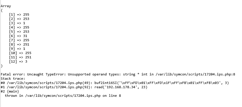

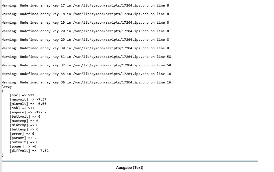

versuchen.
Ralf
wirklich vielen Dank das du versuchst zu helfen. :+1:
das kommt jetzt zurück
erstze mal
$dataArray = unpack("C*", $data);
durch
print_r($dataArray);
mir ist aufgefallen das die Fehler bei deinem Script erst bei 17 anfangen. Vielleicht empfängst Du zu wenig.
Vielleicht hat das Geräte nach socket_write zu wenig Zeit alles zu schicken bis Du abholst da könnte dann eine kleine Pause mit sleep(1); helfen.
Ralf
habe ich gemacht,
jetzt kommt folgendes
Ich glaube gar nicht so schlecht :upside_down_face:
