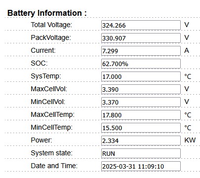

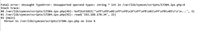

Du müsstest wieder auf dein Script zurück mit $dataArray statt $data wie ich es hatte. Wie Du siehst kommen nur 12 Werte a 8Bit an folglich liefert dein Script Fehler bei höheren Nummern. Es müssten aber mindestens 36 sein.

mehr als 12 Werte sollten doch auch glaube ich gar nicht kommen.
wie kommst du auf 36?

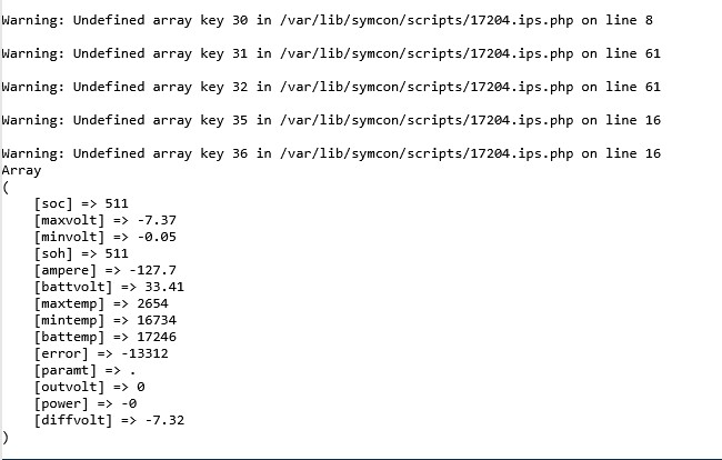

Die Werte die kommen sind auch nicht plausibel, der SOC z.B. müsste um die 75 sein
das Webinterface
12 Werte

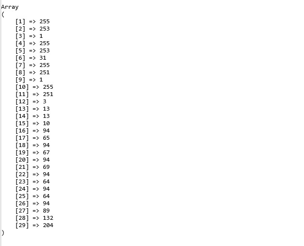

jetzt kommen 29 Werte
dein letzter Wert will auf Index 35 und 36 zugreifen. Im Webinterface siehst Du Integer aber in dem Feld sind Byte und Du empfänst nur 12 Byte sprich 6 Integer. 29 ist immer noch zu wenig und Du benutzt noch mein falsch geändertes Script. Mach sleep(2);

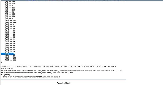

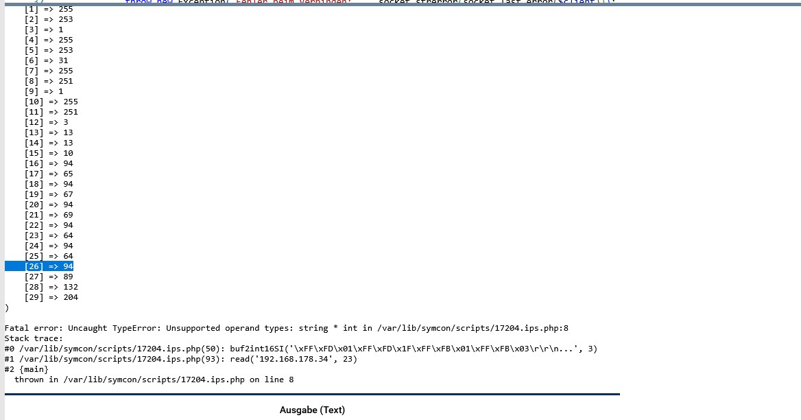

wieder so ?
define('BUFFER_SIZE', 1024);
define('MESSAGE_1', "010300000066c5e0"); // read serial
define('MESSAGE_2', "01030500001984cc"); // read data
function buf2int16SI($byteArray, $pos) { // signed
    $result = $byteArray[$pos] * 256 + $byteArray[$pos + 1];
    if ($result > 32768) {
        $result -= 65536;
    return $result;
function buf2int16US($byteArray, $pos) { // unsigned
    return $result;
function read($byd_ip, $byd_port) {
    try {
        // Verbindung zum BYD
        $client = socket_create(AF_INET, SOCK_STREAM, SOL_TCP);
        if ($client === false) {
            throw new Exception('Fehler beim Erstellen des Sockets: ' . socket_strerror(socket_last_error()));
        // Verbindung zum Zielport herstellen
        $result = socket_connect($client, "192.168.178.34", 23
        if ($result === false) {
            throw new Exception('Fehler beim Verbinden: ' . socket_strerror(socket_last_error($client)));
        // Nachricht 2 senden
        socket_write($client, hex2bin(MESSAGE_2));
        sleep(2);
        // Daten lesen
        $data = socket_read($client, BUFFER_SIZE);
        if ($data === false) {
            throw new Exception('Fehler beim Empfangen von Daten: ' . socket_strerror(socket_last_error($client)));
        // Umwandlung der empfangenen Daten
        $dataArray = unpack("C*", $data); // Byte-Daten in ein Array umwandeln
        // Die Werte aus den empfangenen Daten extrahieren
        $soc = buf2int16SI($data, 3);
        $maxvolt = buf2int16SI($data, 5) * 1.0 / 100.0;
        $minvolt = buf2int16SI($data, 7) * 1.0 / 100.0;
        $soh = buf2int16SI($data, 9);
        $ampere = buf2int16SI($data, 11) * 1.0 / 10.0;
        $battvolt = buf2int16US($data, 13) * 1.0 / 100.0;
        $maxtemp = buf2int16SI($data, 15);
        $mintemp = buf2int16SI($data, 17);
        $battemp = buf2int16SI($data, 19);
        $error = buf2int16SI($data, 29);
        $paramt = chr($data[31]) . "." . chr($data[32]);
        $outvolt = buf2int16US($data, 35) * 1.0 / 100.0;
        $power = round(($ampere * $outvolt) * 100 / 100, 2);
        $diffvolt = round(($maxvolt - $minvolt) * 100 / 100, 2);
        // Socket schließen
        socket_close($client);
        return [
            "soc" => $soc,
            "maxvolt" => $maxvolt,
            "minvolt" => $minvolt,
            "soh" => $soh,
            "ampere" => $ampere,
            "battvolt" => $battvolt,
            "maxtemp" => $maxtemp,
            "mintemp" => $mintemp,
            "battemp" => $battemp,
            "error" => $error,
            "paramt" => $paramt,
            "outvolt" => $outvolt,
            "power" => $power,
            "diffvolt" => $diffvolt,
    } catch (Exception $ex) {
        echo "ERROR BYD: " . $ex->getMessage();
// Beispielaufruf der Funktion
$byd_ip = "192.168.178.34";  // IP-Adresse des BYD Geräts
$byd_port = 23;  // Port des BYD Geräts
$result = read($byd_ip, $byd_port);
print_r($result);

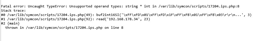

nicht ganz:
        $result -= 65536;
    return $result;
    return $result;
    try {
        sleep(2);
        // Daten lesen
       print_r($dataArray);
       echo PHP_EOL;
        $soc = buf2int16SI($dataArray, 3);
        $maxvolt = buf2int16SI($dataArray, 5) * 1.0 / 100.0;
        $minvolt = buf2int16SI($dataArray, 7) * 1.0 / 100.0;
        $soh = buf2int16SI($dataArray, 9);
        $ampere = buf2int16SI($dataArray, 11) * 1.0 / 10.0;
        $battvolt = buf2int16US($dataArray, 13) * 1.0 / 100.0;
        $maxtemp = buf2int16SI($dataArray, 15);
        $mintemp = buf2int16SI($dataArray, 17);
        $battemp = buf2int16SI($dataArray, 19);
        $error = buf2int16SI($dataArray, 29);
        $paramt = chr($dataArray[31]) . "." . chr($dataArray[32]);
        $outvolt = buf2int16US($dataArray, 35) * 1.0 / 100.0;
        // Socket schließen
        return [
            "soc" => $soc,
            "soh" => $soh,
            "error" => $error,
            "power" => $power,
print_r($result);

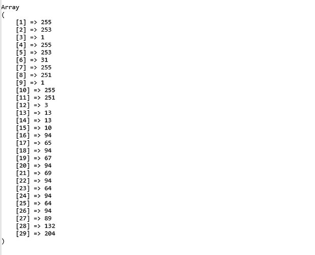

Su solltest jetzt zuerst hoffentlich 36+ Werte bekommen und dann vielleicht auch keine Fehler mehr.
Ralf
nicht ganz :smiley:
T2
wenn nicht mehr als 29 kommen fällt mir auch nichts mehr ein. Verzweiflungstat sleep(5);
Ralf
leider Nein.
er rödelt dann nur etwas länger rum.
Was ich nicht verstehe, die Daten sind unplausibel, ich kann da nicht wirklich etwas zuordnen.
Und warum sind das so viele?
