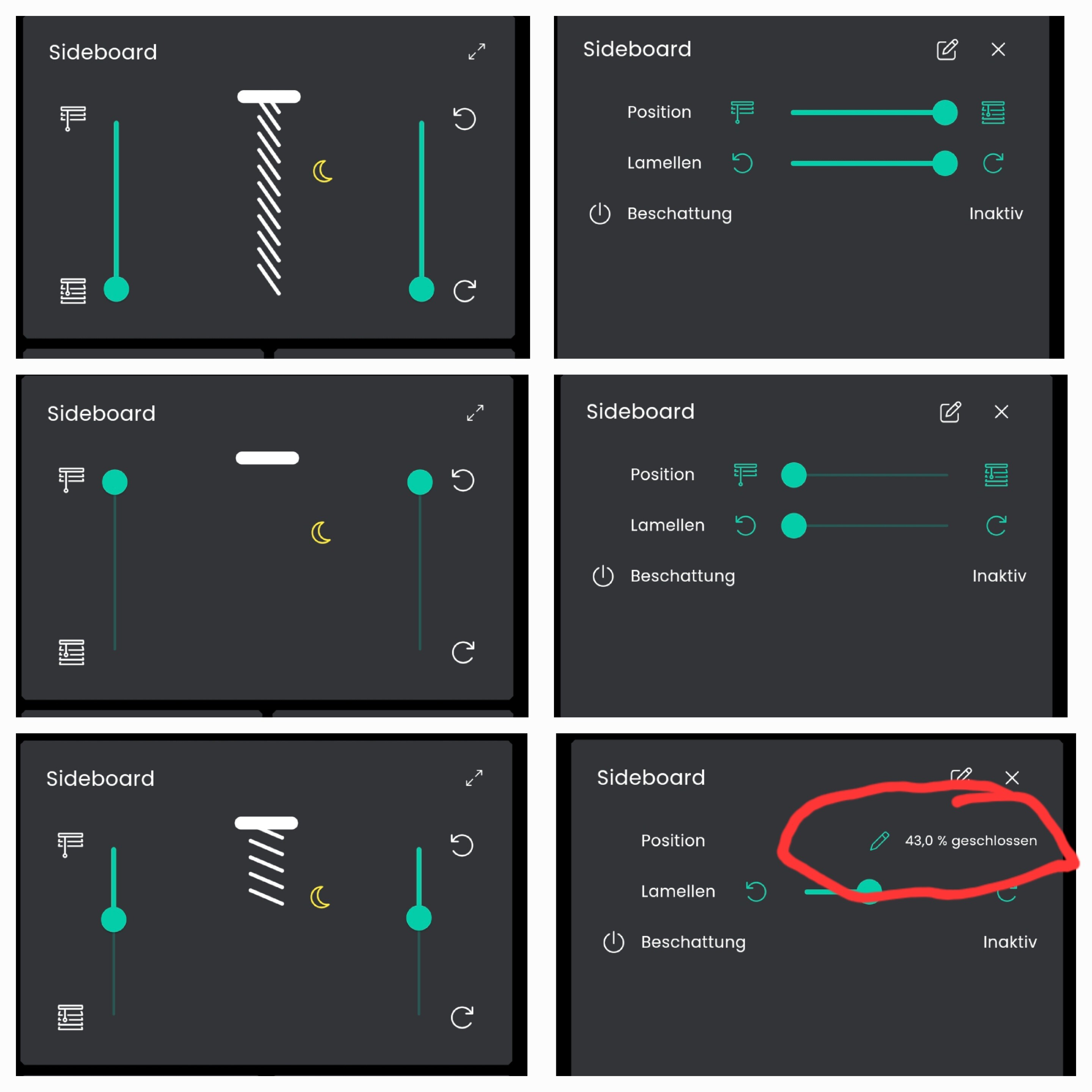

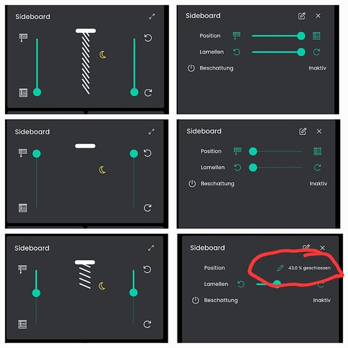

bin nicht sicher, obs zum thema passt, aber ich hab sowohl die Position als auch den Drehgrad der lamellen als variablen mit den jeweiligen standardaktionien in einer instanz.
in der kachel wird auch alles richtig angezeigt und es funktioniert wie es soll.
habe mir nun aber als extra variable noch den beschattungszustand hinzu gepackt. den kann ich mir anschauen, wenn ich die kachel „vergrößere“ dabei ist mir aufgefallen, dass für die positionsvariable manchmal ein slider (position=0%/100%) und manchmal ein stift mit einem prozentwert (position = 1-99%) erscheint.
diese - meiner meinung nach fehlerhafte - anzeige habe ich nur in der „neuen darstellung“, wenn ich auf die legacy darstellung für die position wechsle, dann zeigt er immer den slider in der vergößerten kacheldarstellung (so wie ich das auch gerne hätte). allerdings sind dann die symbole unpassend.
bei einfachen rolläden (ohne lamellenverstellung) funktioniert die darstellung auch in der „vergrößerten kachel“ korrekt (schieber für alle positionen 0-100%)
