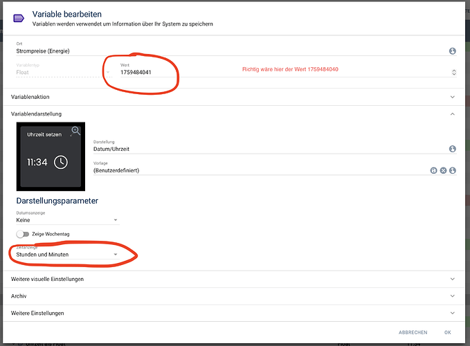

ich habe eine Variable für die Kachel-Visu angelegt um eine Uhrzeit festzulegen.

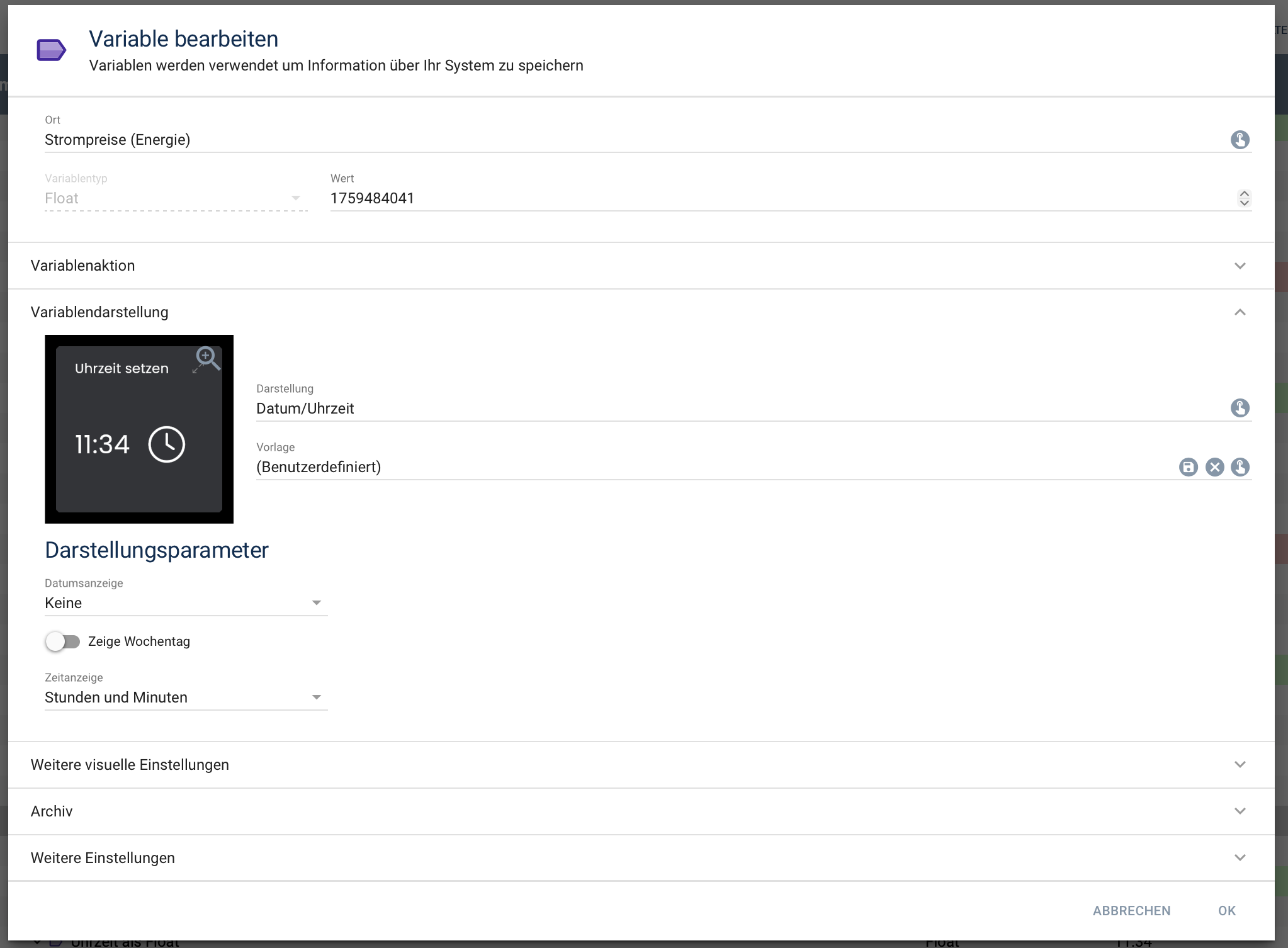

Wie man an dem Beispiel sehen kann, stimmt der Unix Zeitstempel aber nicht zur eingestellten Zeit überein, sondern weicht um eine Sekunde ab.
Somit löst eine von mir gewünschte Aktion nicht aus. Ich habe jetzt schon mehrmals andere Zeiten eingestellt und der Fehler tritt etwa jedes zweite mal auf.

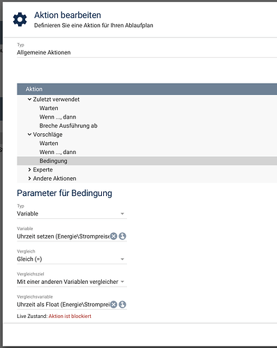

Da ich nicht wirklich Skripte programmieren kann, behelfe ich mir mit Ablaufplänen und darin mit Bedingungen.
Auch wenn ich da die Sekunden außen vor lasse, ist der Wert, der verglichen wird ja der Unix Timestamp.

Also da weiß ich nicht, wie du das meinst. Siehe den Screenshot vom ersten Post. Da steht es ja bei der Zeitanzeige schon auf “Stunde und Minuten”. Und man sieht ja auch, dass der dazugehörige Float-Wert eine Sekunde dazu gemogelt hat.

Ich habe das mal markiert. Nach Eingabe der Zeit wird in der Variable ein Float-Wert gesetzt und der ist falsch, wenn ich doch schon die Sekunden in der Voreinstellung “Zeitanzeige” auf nur “Stunden und Minuten” gesetzt habe.
Der Wert müsste eigentlich 1759484040 lauten. Da wurde aber am Ende noch eine 1 dazugemogelt.

Wenn du bei der Einstellung in der Visu nur Minuten und Stunden angeben kannst, dann wird die Sekunde vermutlich unverändert gelassen (also wie zuvor und nicht 0).
Musst du auch, weil ein Timestamp noch immer einen genauen Zeitpunkt abbildet, mit Datum und Zeit. Somit wird ein Vergleich mit = bei einer Bedingung so wohl nicht funktionieren.

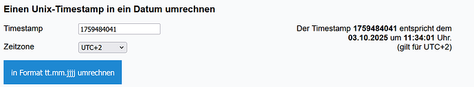

Dein Timestamp 1759484041 entspricht dem unten gezeigten Zeitpunkt.

Ich würde, wie vorgeschlagen, auch die Sekunden im Timestamp weglassen, aber da weiß ich nicht wie das gemacht wird. Ich gehe davon aus, dass wenn ich bei der Erstellung der Variable die Auswahl nur Stunde und Minute treffe, dass die Sekunden dann “0” sind. Das ist aber nicht immer der Fall. Mal geht es, mal nicht.

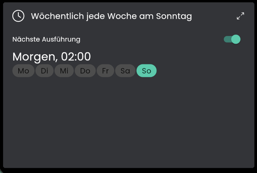

Hier mal ein Beispiel der Darstellung mit zyklischem Ereignis. Wo kann ich hier die Uhrzeit einstellen? Die Wochentage lassen sich auswählen.
Jetzt weiß ich auch, wo das Missverständnis entstanden ist. Wenn man eine Funktion kennt, dann ist das selbstverständlich und man versteht nicht, wo beim anderen das Problem ist. Der Andere kennt die Funktionalität nicht und weiß überhaupt nicht, wovon die Rede ist.
In der Dokumentation ist die Funktion “zyklisches Ereignis” nicht gut beschrieben. Die Darstellung in der Visu, wie dort dargestellt, hatte ich nicht. Nach einigem Experimentieren konnte ich dann feststellen, dass sich die Anzeige in der Visu je nach Voreinstellung ändert. Ich war davon ausgegangen, dass ich nicht das Richtige ausgewählt hatte.

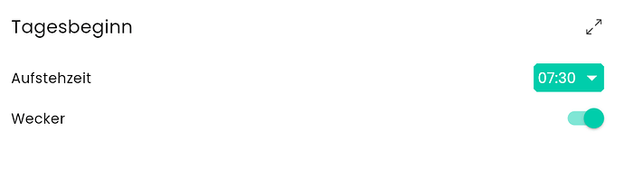

Ich habe da auch noch nichts passendes gefunden. Ich möchte zum Beispiel einen Wecker für den nächsten Tag stellen. Momentan behelfe ich mir mit einer eigenen Konstruktion:

Ich glaube ich würde die Variante zyklisches Ereignis nehmen. Wieso kann ich hier in der Kachelvisu zwar die Wochentage direkt auswählen, die Zeit aber nicht?

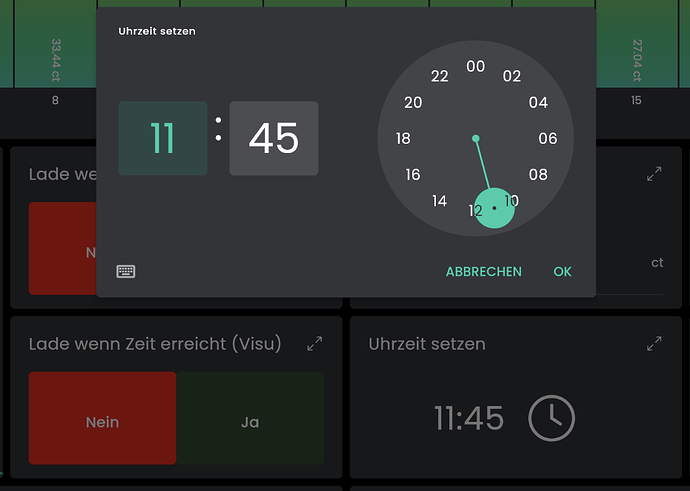

Hast du mal oben rechts die Kacheldetails geöffnet? Erscheint dort die Zeit?
Ist es auch nicht. Das hat ihn nur verwirrt, da der Fehler nur sporadisch auftritt. Bei mir übrigens auch nur sporadisch. Damit hat es auch nichts mit Mitternacht zu tun.

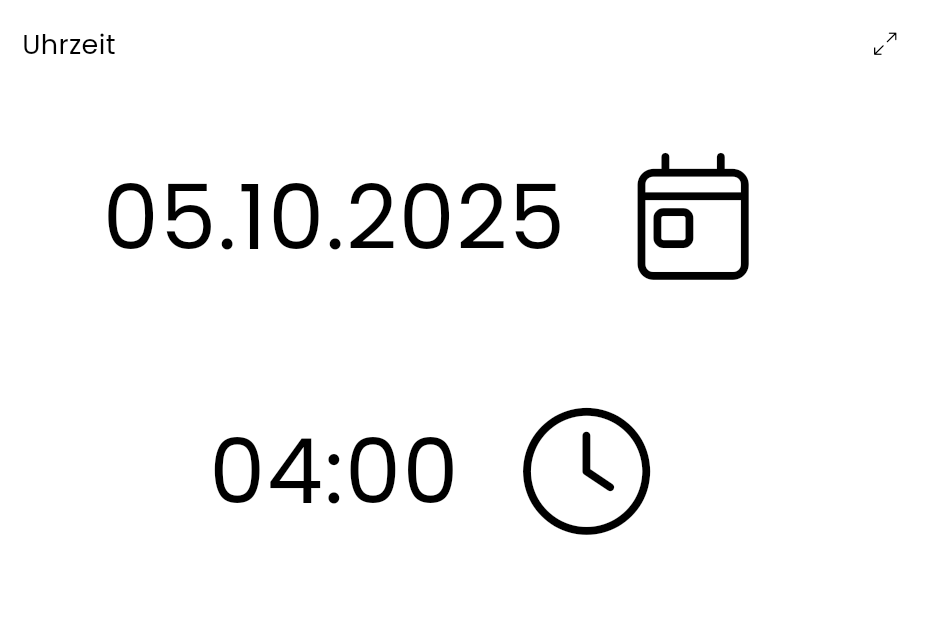

Gerade habe ich noch die Darstellung „Datum/Uhrzeit“ mit der Vorlage „Datum/Uhrzeit“ entdeckt. @froema: vielleicht ist das etwas, was du gebrauchen kannst. Dort kannst du Datum und Uhrzeit einstellen.
Ich werde es auch einmal für meinen Wecker ausprobieren. Ich würde die Variable „Uhrzeit“ setzen und danach ein passendes Event für mein Skript setzen. Das sollte auch in deinem Fall gehen.
Wenn Du die Kachel vergrößerst sollte hinten ein Kalendersymbol zu sehen sein. Klickt man darauf kann man die Zeit einstellen.
Bei mir geht das.
