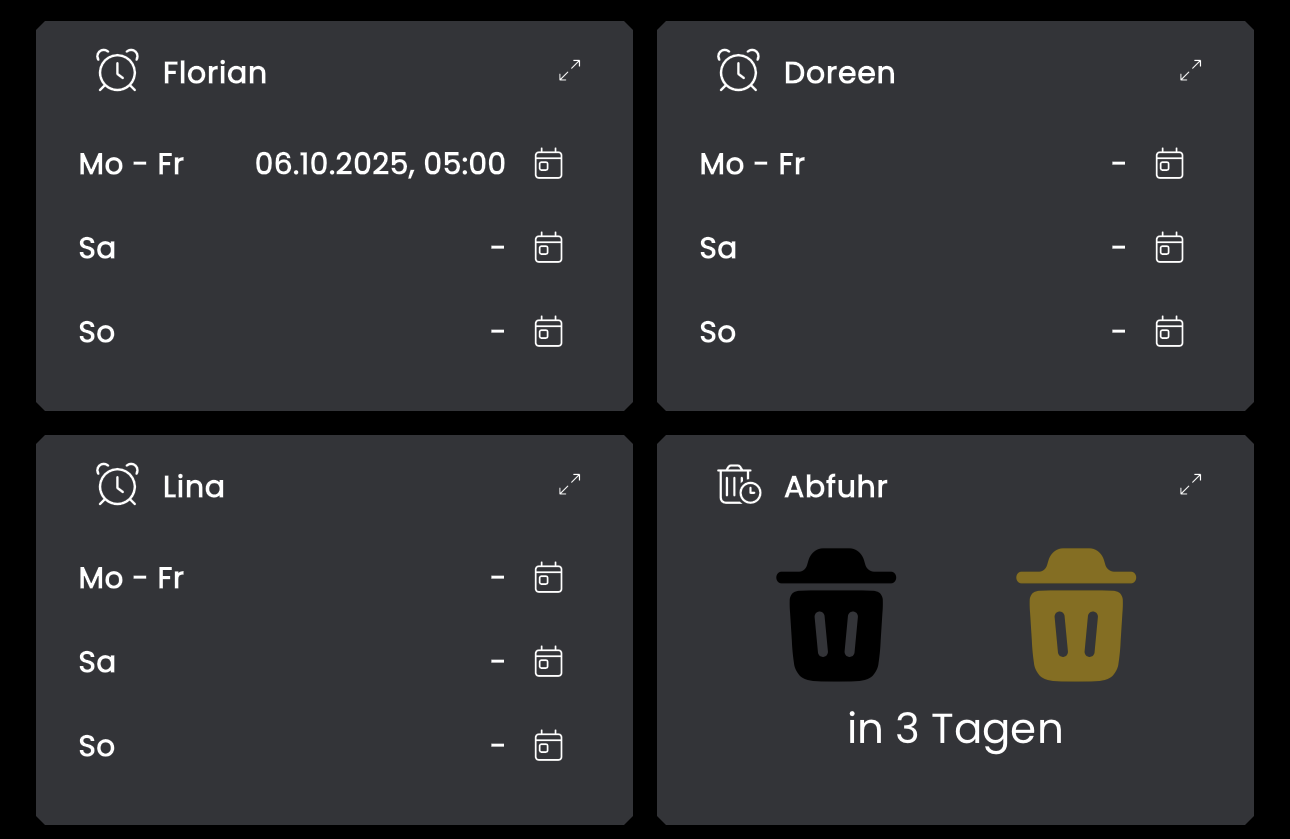

Ich lasse mir das aber bei meinem Wecker so anzeigen:
Da hängen bei mir 3 zyklische Events an einem Ablaufplan.

Magst du mir den Ablaufplan mal zeigen, wie du den in der Verwaltungskonsole angelegt hast und wo du dann auf die Visu verlinkst?
