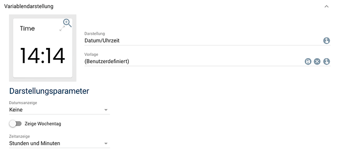

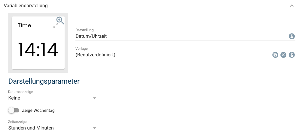

kann es sein das GetValueFormatted mit den neuen Darstellungen Datum/Uhrzeit nicht klar kommt?
Ich habe einen Unix Timestamp (1458825293) mit der Darstellung Datum/Uhrzeit und hab bei der Darstellung folgendes eingestellt:
In der Konsole wird korrekter weise 14:14 angezeigt.

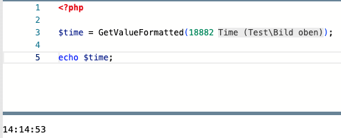

GetValueFormatted zeigt aber die Sekunden mit an.
Wenn ich den Wochentag aktiviere wird der nicht als Text (z.B. Donnerstag) angezeigt sondern als Datum (24.03.2016 14:14:53)
