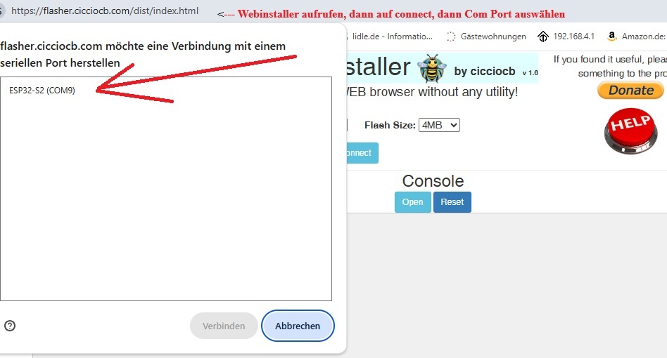

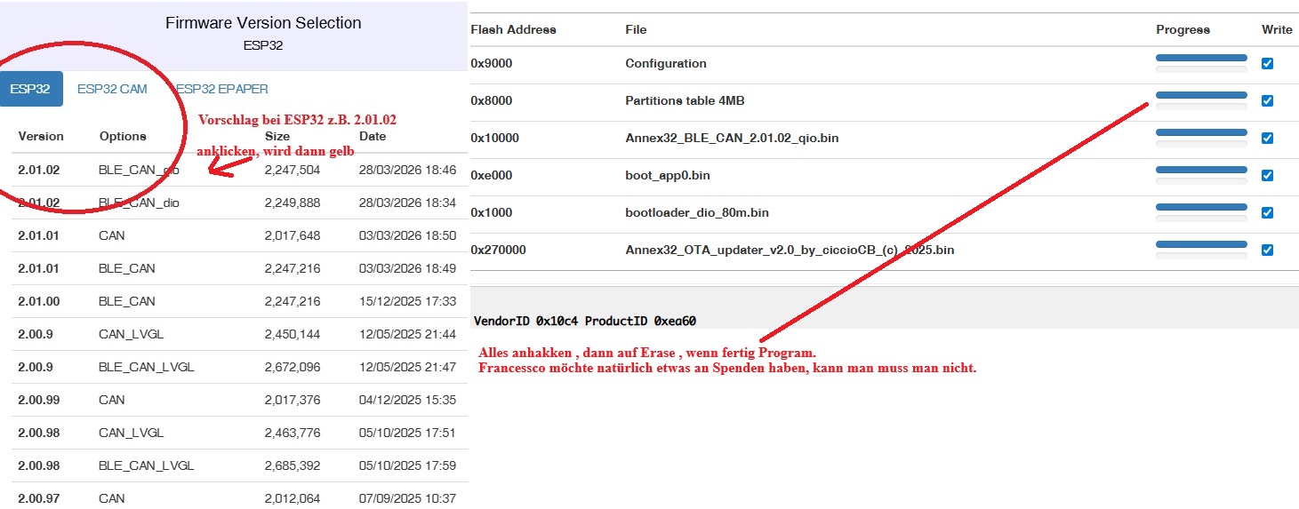

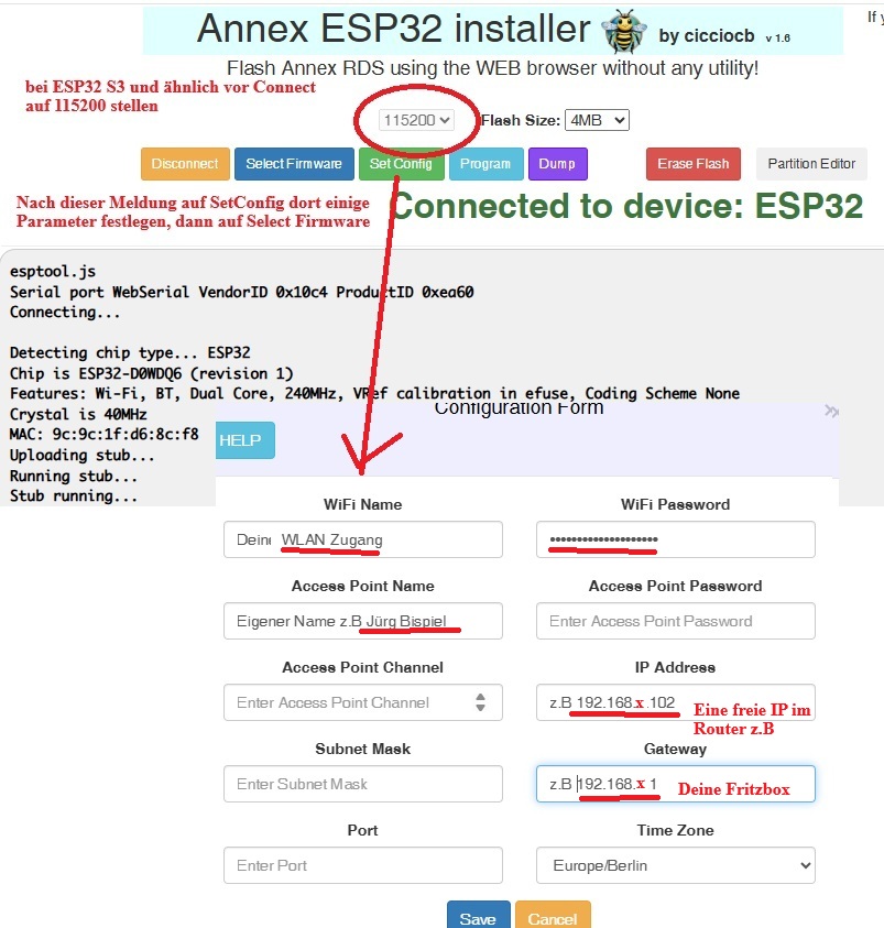

Ich nutze eigentlich nur noch die WebFlasher. Den mal ausprobiert?
https://flasher.cicciocb.com/dist/index.html

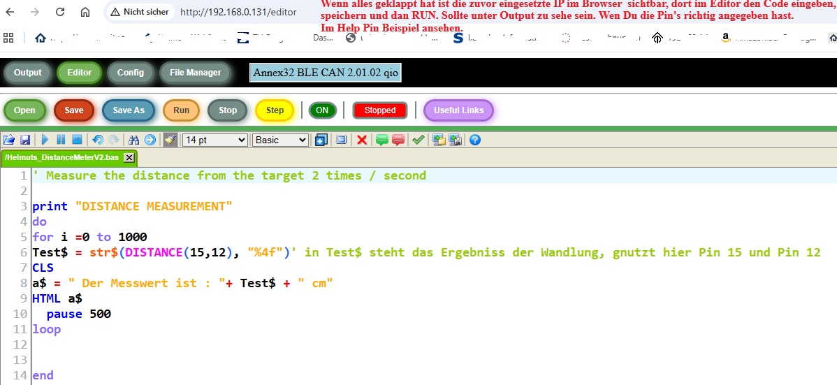

Hier mal eine Anleitung in Bildern und ein Demo Ultraschall Program, das eine Ausgabe im OutPut Fenster im Browser macht.
Edit: alternativ, wer kein MQTT hat, eine UDP Übertragung im File.

Unbedingt Boudrate und Angaben der Router Adresse beachten.
Wirklich auf die roten Kringel und Pfeile achten.
Wenn das File genutz wird, save, run und dann ganz oben auf OUTPUT klicken.
Wasserstand_mit Ultraschall_ mit MQTT.txt (1,0 KB)
Hier im ersten Schritt ruhig mal auf HELP drücken, ist zwar englisch aber hilft :wink:
