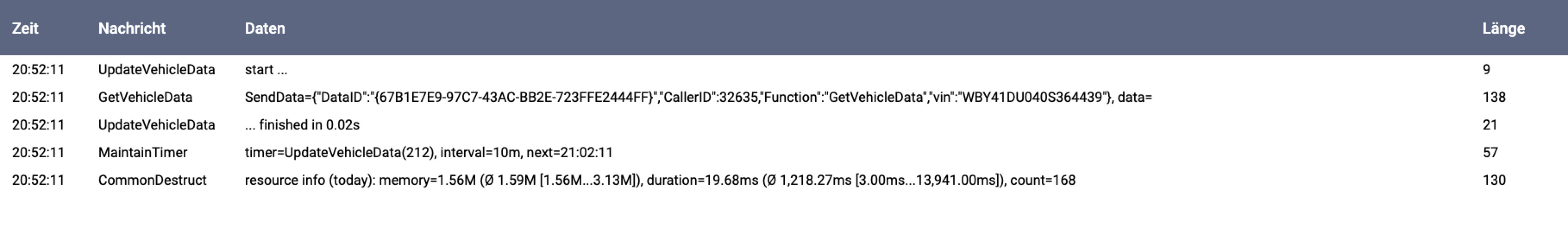

nun ja, ein Bild sagt zwar mehr als 1000 Worte, aber leider nicht genug.
Also bitte ein Debug (als Datei und nicht als Screenshot und die Limitierung im Debugfenster deutlich erhöhen) von der Vehicle und dem IO-Instanz per PN an mich.

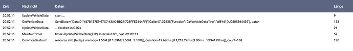

Da kommen auch irgendwie keine Daten zurück bzw. das SendData sieht irgendwie abgeschnitten aus:

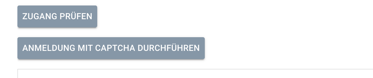

Hallo, wahrscheinlich bin ich zu doof. Seit 14.03. funktioniert die Anbindung meines BMW nicht mehr. „Falsche Zugangsdaten“. Das oben scheint mir die Lösung zu sein, aber wo finde ich das Modul mit dem neuen Login-Verfahren?
Danke für Eure Hilfe!
VG, Erich
In der IO-Instanz
Die Version ist die 4.2 Build 2 (glaube ich) und im Modulstore/Beta verfügbar
Danke für die schnelle Rückmeldung. Im Modulstore finde ich nur die Version 4.1, keine Beta. Wonach muss ich genau suchen?
Du musst einfach im Modulstore in dem Dialog für das jeweilige Modul im Panel „Weitere Optionen“ auf „zu Beta wechseln“ drücken.
Vielen lieben Dank! Das war es, jetzt klappt wieder alles. Gruß, Erich

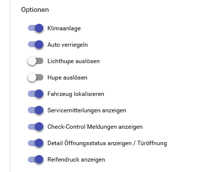

Nachfrage: der Tür und Fenster-Status (Detail Öffnungsstatus anzeigen) ist in der Instanz aktiviert?
ja ist
