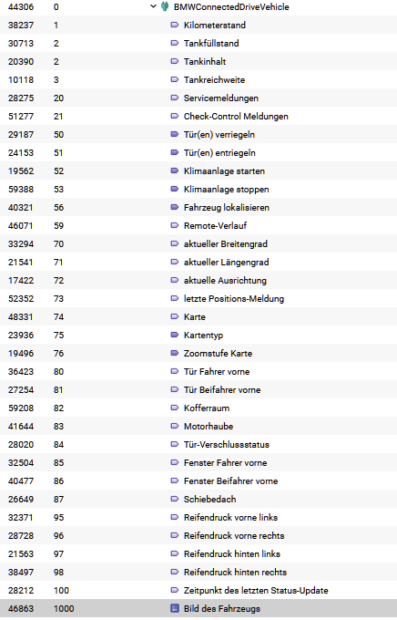

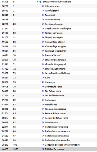

ja ok, dann bin ich auf den Debug des Vehicle gespannt.
Denn eigentlich wird“roofState“ bereits ausgewertet und dir Variable wird beim ersten Empfang eines solchen Wertes angelegt
anbei Dump:
vehicle.txt (156,9 KB)
richimaint
Hmm, bei mir hat das mit diesen Daten eine Variable „Schiebedach“ ( ident RoofTop ) angelegt und gefüllt.
Du bist auf der aktuelle Version? Beta am besten?
Und es gibt unterhalb der Instanz keine Variable mit diesem Ident?
Ich frage so blöde, aber wie gesagt, ein Problem sehe ich gerade nicht …
Ja bin aktuell auf Beta
Habe auf Variablen neu anlegen gedrückt und nun gibt es die Variable und das Bild vom Auto ist auch zu sehen.
