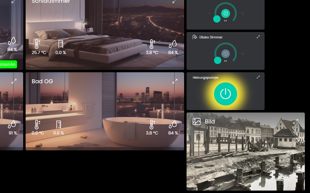

Vielleicht ist ja auch mein Bildmodul hilfreich [Tile] Bildbetrachter (ImageViewer)

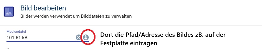

@Armin:
Genau, das geht super mit dem Bildbetrachter, UND was ich auch schon gemacht habe,
man kann eine Instanz Bildbetrachter erstellen, da gar nichts einstellen und in “Image” mit Hilfe von “bearbeiten” eine beliebige ARD des Bildes eingeben.
Dann in der Visu die Instanz Image verlinken.
Nachtrag: Weil Fehlermeldung kommt: Image Instanz kopieren, dann die Bildbetrachter Instanz löschen. Und die Kopierte Image ID verlinken.
