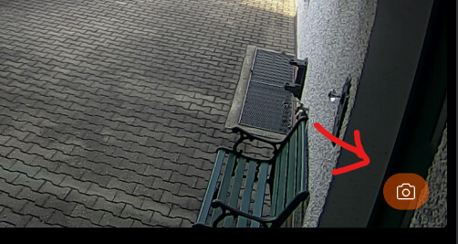

Neue BETA im Store verfügbar:
v1.2.20260105
  • NEU: Schalter(Overlay) für Auslöser/Snapshot hinzugefügt
  • NEU: Umstellung auf IPSModuleStrict
Hie mal ein Ausschnit mit Snapshot-Button …
TIPP: Will man nur ein Reload des Bildes erreichen, dann einfach ein leeres Script hinterlegen. Intern wird ein TimeStamp Queryparameter angehängt um ein Reload zu provozieren!
NOCH EIN TIPP: Will man keinen Namen oben links haben, dann den Link mit dem dem Unicode Zeichen (⠀) füllen. ALT+0160 und andere Leerzeichen haben bei mir nicht dauerhaft funktioniert (v8.x)!
Ciao Heiko
