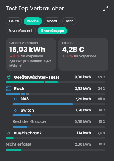

  • Top Verbraucher: Die größten Verbraucher mit Gruppen, Kosten und Vorperiode.

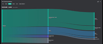

  • Verbrauchsfluss: Sankey-Diagramm der Verteilung auf Gruppen und Geräte, auch live.

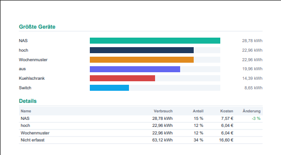

  • Verbrauchsbericht: Berichte je Medium mit Zeitplan, PDF, CSV und Mail.

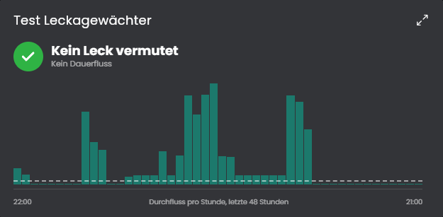

  • Leckagewächter: Erkennt Dauerfluss an Wasser- und Gaszählern.

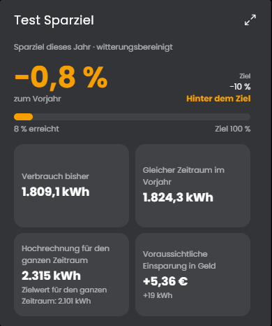

  • Sparziel: Sparziel gegenüber dem Vorjahr mit Hochrechnung.

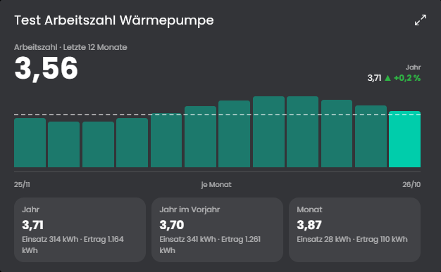

  • Arbeitszahl: Jahresarbeitszahl und Wirkungsgrad aus Einsatz und Ertrag.

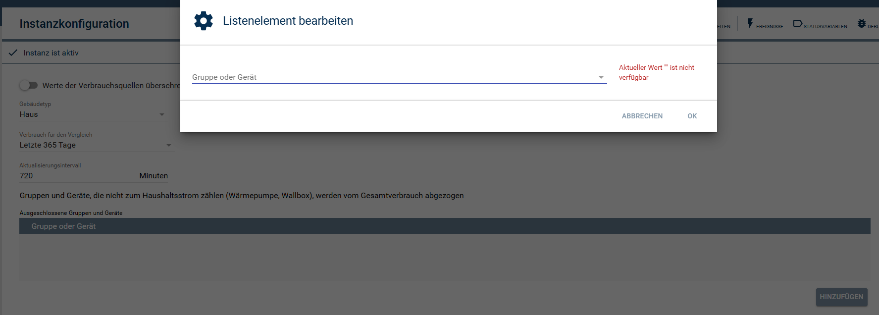

Einen Fehler habe ich entdeckt:
Beim Modul Stromspiegel Vergleich lässt sich kein Wert in der Ausnahme Tabelle hinzufügen:

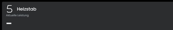

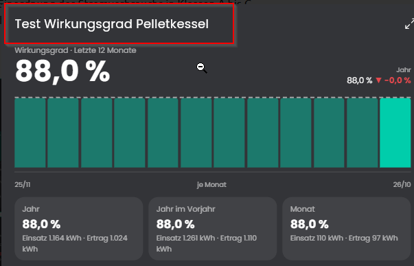

ich habe ein Grundsätzliche Frage zu deinen Modulen in Bezug auf die Kachelüberschrift:
Wo setzte du den Titel deiner Kachel? Kommt dieser über den Namen der Instanz wie er im Objektbaum steht oder kannst du diesen nochmal in der Instankonfiguration selbst vergeben?
Hintergrund der Frage:
Ich benutzt in IP-Symcon das Helle-Theme und habe auch eine eigene Kachel gebaut.
Ich lasse aktuell den Namen der Instanz, wie er im Objektbaum ist anzeigen, dadurch das icch aber das Helle Theme habe, wird es mir in Schwarz angezeigt was optisch nicht passt.
Wenn ich auf Dunkle umstelle passt es:
Wie handhabst du das genau bei dir?
Das ist der Name der Instanz.
Du scheinst die Kachel selbst dunkle zu färben, ich beziehe mich auf den Stil von Symcon.
Wenn dasa Design auf Hell gestellt wird, dann ist die Kachel auch hell.

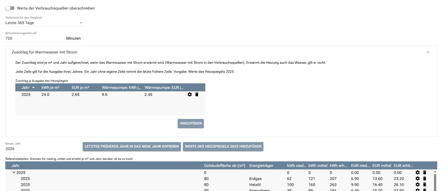

Die Zuschläge sind in der Doku nun noch ein bisschen besser erklärt.

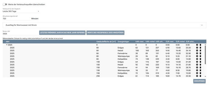

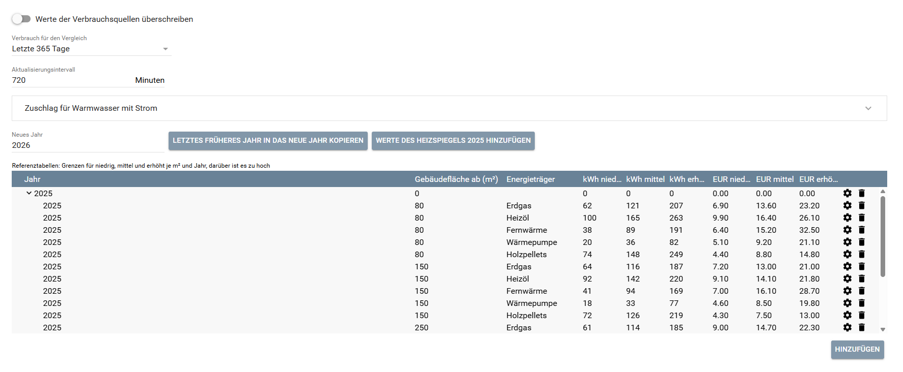

Es gibt noch ein Update, ich habe die Form vom Heizspiegel noch etwas angepasst und verbessert:
Ahh, jetzt erklärt es sich deutlich besser. Betrifft nur das Warmwasser mit Strom, das war mir vorher nicht klar. Danke
Weitere Frage, wenn ich eine Auswertung für 2024 haben möchte, muss ja unten ein zusätzliches Jahr eingefügt werden. Woher bekommt man die Werte? Oder sind die immer gleich?
--edit–
Ah gefunden. RTFM! :wink:
--edit-edit–
Doch noch eine Frage @KaiS Für welches Gebäudebaujahr hast du die Werte zum Heizspiegel hinterlegt?
Die Werte im Modul sind die des allgemeinen Heizspiegels für Deutschland 2025 (Abrechnungsjahr 2024) von co2online. Der unterscheidet nicht nach Baujahr, sondern nach Energieträger und Gebäudefläche (Klassen ab 80, 150, 250 und 500 m²). Ein Baujahr gibt es im Modul daher nicht.
co2online hat zusätzlich eigene Auswertungen „nach Gebäudebaujahr“. Die habe ich nicht hinterlegt. Wer sich damit vergleichen will, kann die Werte in der Instanz selbst eintragen.
Dort gibt es für jedes Jahr eine eigene Referenztabelle (Gebäudefläche, Energieträger, Grenzen für niedrig, mittel und erhöht in kWh und Euro), die man anpassen oder ergänzen kann.
