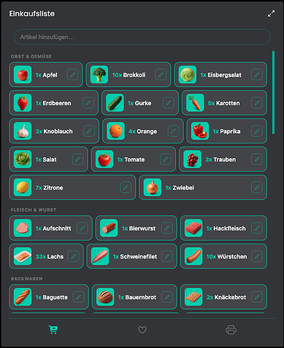

Neu: Die Einkaufsliste:
  • mehr als 280 Artikel mit Bildern
  • Favoritenlisten (z.B. um Artikel für Rezepte zu speichern)
  • Je Artikel kann Anzahl und Anmerkung gespeichert werden
  • Kategorien frei konfigurierbar.
  • Für die Nostalgiker gibt es auch eine Druckfunktion :wink: (nur am Desktop verfügbar)

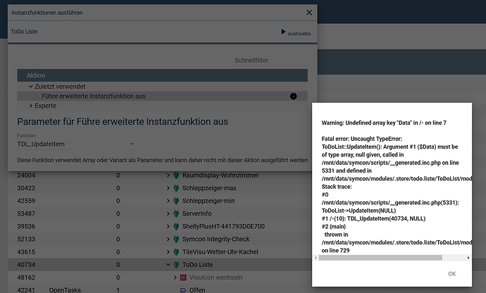

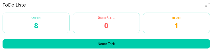

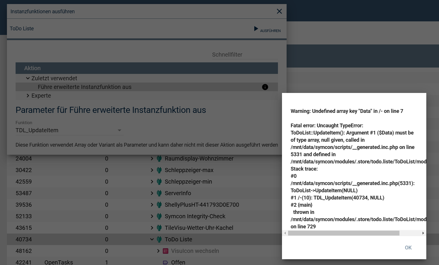

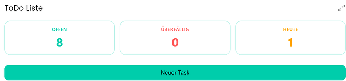

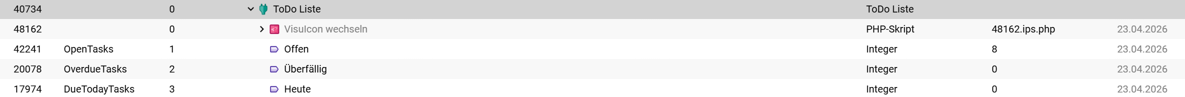

Hallo, mir ist aufgefallen das sich die Variablen nicht aktualisieren:
Screenshot 2026-04-25 093821
Und wenn ich die Instanzfunktion “TDL_UpdateItem” ausführe erhalte ich folgende Fehlermeldung…
Die Variablen werden nur bei Änderungen in der Visu aktualisiert, die Variablen müssten sich doch auch selbständig wenn Heute oder Überfällig in der Visu erscheint aktualisieren?
Kann das Problem nachgestellt werden?
Nach welchem Intervall müssten sich die Variablen aktualisieren?
Hi,
kommt bald ein Update. Die Variablen werden bisher nicht zyklisch aktualisiert sondern nur wenn es eine Änderung an der Liste gibt. Das korrigiere ich mit dem nächsten Update. Kommt aber erst nächste Woche mit noch weiteren Änderungen.
