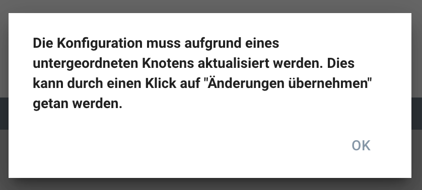

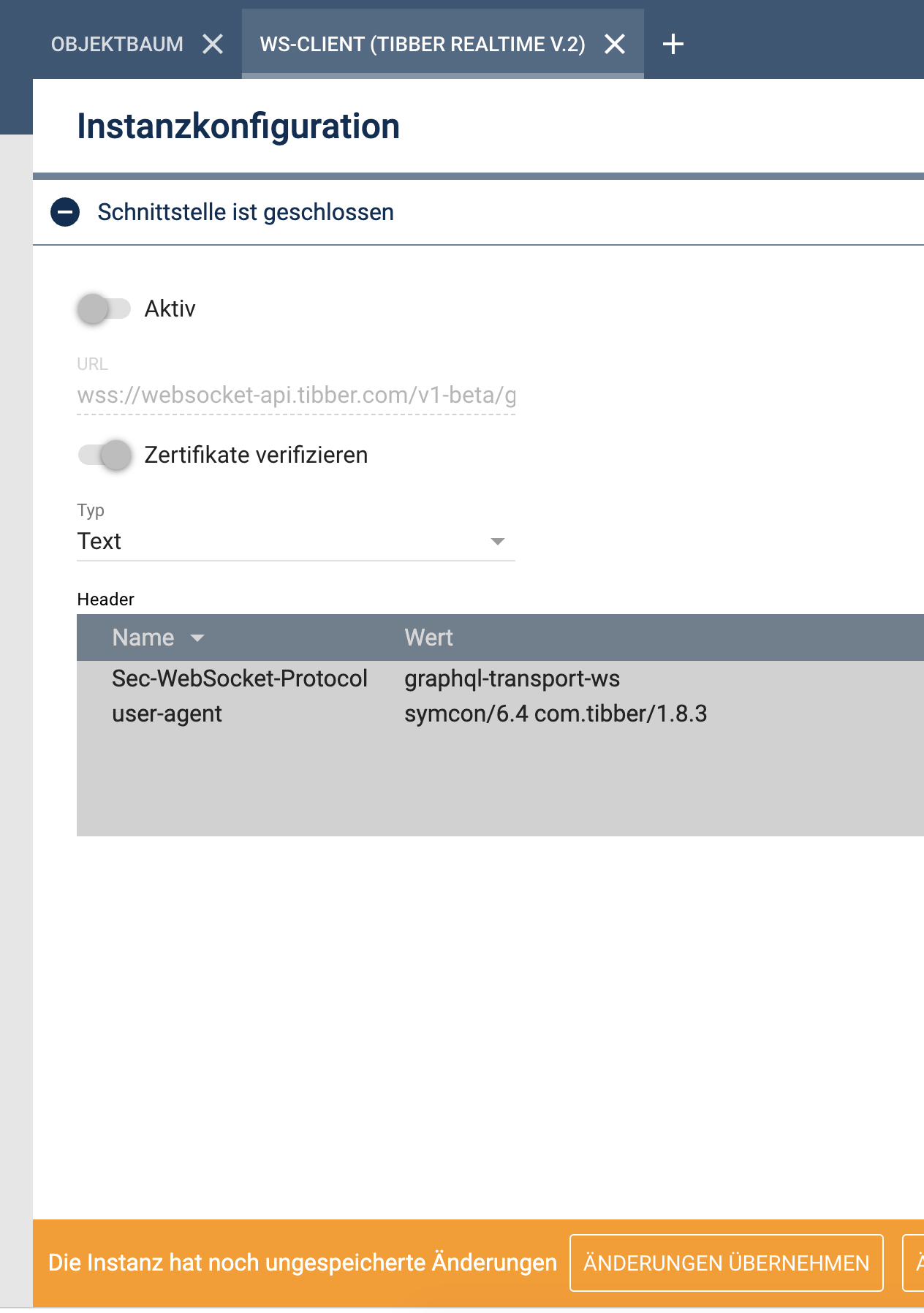

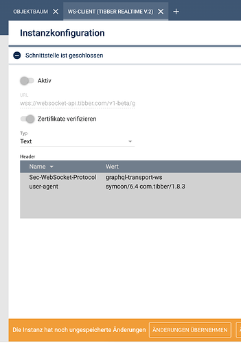

Bei mir funktioniert die Realtime-Instanz seit dem Update nicht mehr.
Die Instanz ist auf Fehler. Wenn ich versuche sie zu öffnen, kommt: Konnte Konfigurationsformular nicht laden - InstanceInterface not available.
Hat das noch wer?
sorry, bitte nochmal ein Update machen. Denke den Fehler gefunden zu haben.
Gruß Stephan
Perfekt, läuft wieder. Vielen Dank!

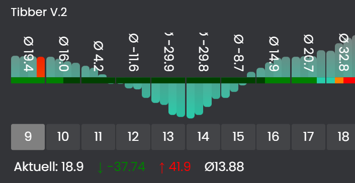

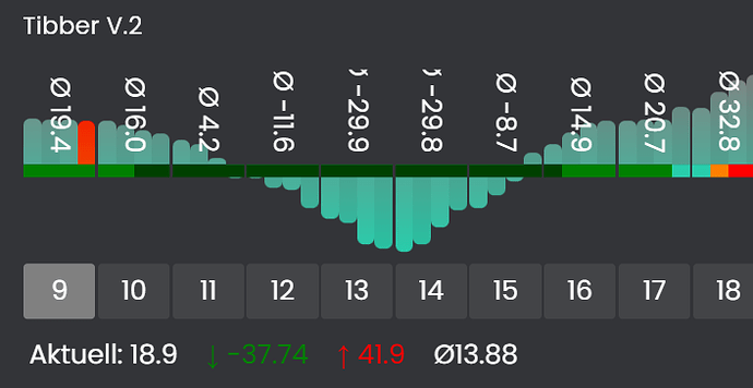

Heute haben wir extrem “hohe” negative Preise. Stimmt das, oder werden die negativen Preise ohne Netzentgelte berechnet?
Das sind bei Tibber die Verbraucherpreise. Du könntest reich werden, wenn du einen seeehr großen Speicher hättest​:grinning_face:
3 e - Autos + 19,2kWh Speicher. Aber gierig wie er war, hat er gestern schon fast alles vollgeladen… bei -7 Cent. :rofl:
Ich habe aber solche Preise noch nicht gesehen. Das heißt ja schlussendlich, dass die Börsenpreise bei -50Cent liegen. Das stimmt mich nachdenklich bezüglich der Netzstabilität :-/
Um die Stabilität zu gewährleisten, gibt es ja den Stromhandel. Es scheint also doch alles zu funktionieren. Und da neimand in der Lage sein wird innerhalb einer Viertelstunde seine Akkus voll zu laden, mache ich mir da erst recht keine Sorgen.
