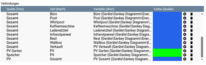

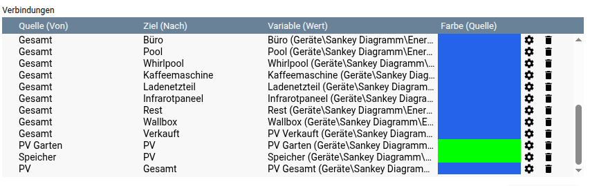

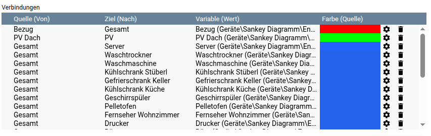

Könnte man so etwas realisieren?
Ich habe drei PV Quellen und natürlich eine Netz Quelle. Könnte ich das blaue PV irgendwie in das Gesamt bringen? Oder geht das nur mit Zwischenvariable?
Einfach Ziel Gesamt angeben.
Ja, so mache ich es jetzt. Trennen geht nicht. Ich meine dass die ganzen PV in PV (wo man die Gesamtsumme für PV am Balken sieht) und dann weiter von PV in Gesamt.
Quasi als ein “Fluss” in Gesamt.
Achso, dann Hilfsvariable wo alles von PV drin landet.

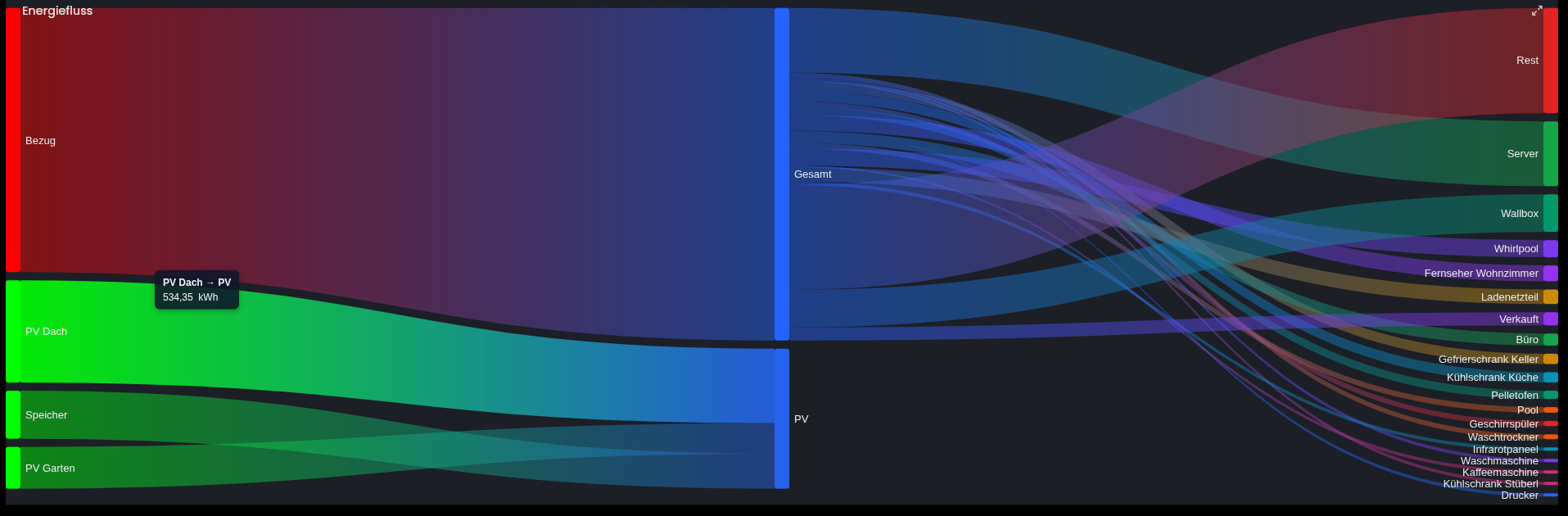

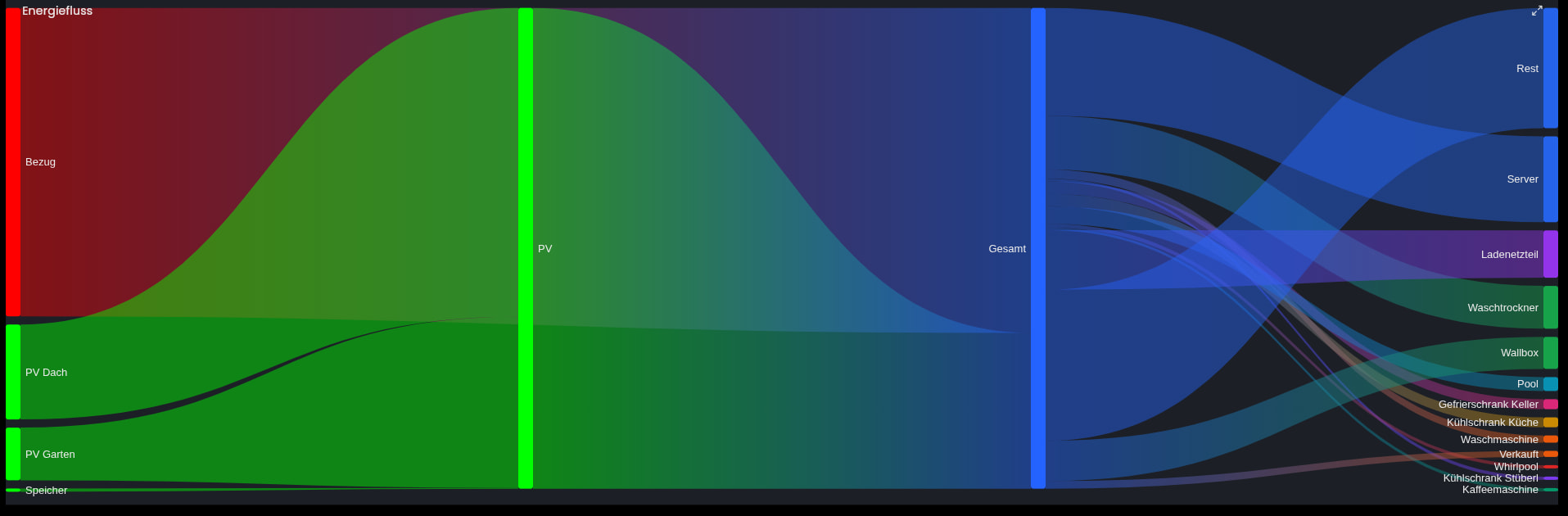

Hm. Das ist nicht so wie ich gedacht habe.
Links alles in eine Hilfsvariable…
Also eine Gesamtvariable PV.

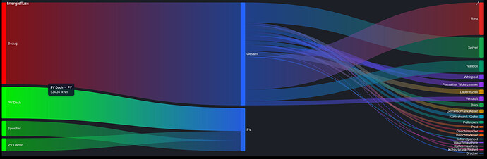

Wenn ich es so mache
Bekomme ich das Obige. Alle PV gehen in eine Variable PV Gesamt und in die Gruppe PV als Ziel. Dann eine Zeile mit der PV Gesamt von PV nach Gesamt.
Der dicke Balken PV ist halt iwie nicht passend an der Stelle.
Sieht so aus, als ob kaum Bezug da ist, obwohl dem so ist.
PV gesamt dürfte man nicht erstellen? Das müsste eine eigene Variable sein anstatt zwei.
