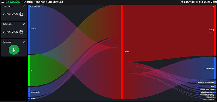

Gefällt mir gut die Änderung. Funktioniert. Das Archiv habe ich jetzt nicht getestet. Ich muss mir halt jetzt Farben überlegen :wink:

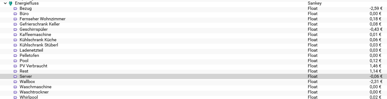

Eines ist mir aber aufgefallen. Am 1.5. war der Strompreis extrem negativ. Da gibt es manche Variablen, die richtigerweise ins negative wandern.
Das kommt dabei heraus
Die negativen Werte tausen den Platz. Stehen also auf der anderen Seite. Es ist ja irgendwie richtig. Nur wird das negative Vorzeichen beim Hoovern unterschlagen.
Auch dann, wenn man den Wert anzeigen lässt.
Wurde ja auch entfernt. :smiley:
Da könnte man an der Stelle im Tooltip / am Node natürlich das Vorzeichen richtig lassen.
